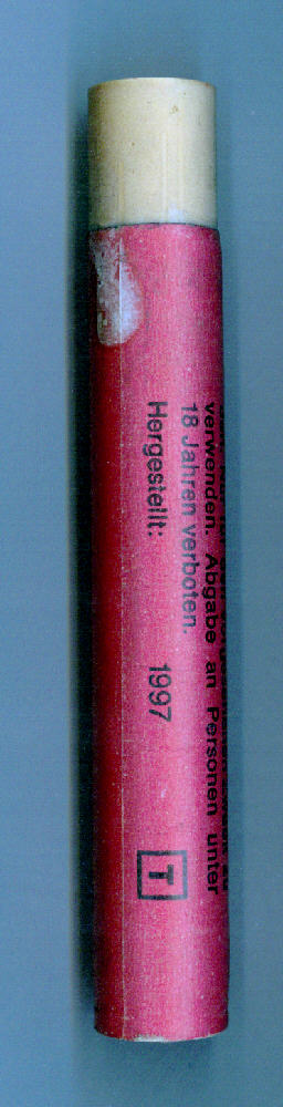

Das hier beschriebene Phänomen fand ich so interessant, dass ich heute mal ein Experiment dazu durchgeführt habe.
Zwei H1K auf einem horizontal rotierenden Stab mit einem Pfosten in den Boden gerammt. Als maximale Drehfrequenz habe ich ca. 20Hz gemessen, das ergibt bei der Armlänge des Rotors eine Beschleunigung von ca. 500g.
Ein Held war von 1996, der andere von 2002.
Der alte Held ist tatsächlich auf der außen liegenden Seite durchgebrannt, der andere hat gehalten. Bei der anschließenden Inspektion bin ich zu folgendem Ergebnis gekommen.
Es sind nicht die Verbrennungsgase, die auf der außen liegenden Seite einen höheren Druck erzeugen. Der Druckunterschied durch die Zentrifugal-Beschleunigung beträgt gerade mal ca. 10mbar zwischen der innen und außen liegenden Innenwand.
Die Ursache muss die Bildung einer stark korrosiven Schlacke im Motor sein. Jeder kennt die Überreste von erstarrter Schlacke an den Düsen von SP-Motoren. Diese Schlacke scheint mit Papier stark zu reagieren. Bei dem geschleuderten Motor ist diese Schlacke nach dem Austritt aus der Düse nach außen geflossen und hat dann am Rand die Hülle auch außerhalb der Brennkammer komplett durchgefressen.
Ich bin mir sicher, dass sich durch die Rotation diese Schlacke im Innern der Brennkammer an der außen liegenden Wand sammelt und dort verstärkt mit der Papierwandung reagiert.
Bei einem normalen Flug wird die Schlacke durch die Beschleunigung nach unten in Richtung Düse gedrückt und sofort ausgeblasen. Auch wenn der Treibsatz auf dem Kopf steht, kann sich bei dem Stirnbrenner kein Schlacke-See ausbilden, da feste und flüssige Komponenten durch nachströmende Verbrennungsgase ausgetrieben werden. Einzig durch mehr oder weniger starke Rotation kann sich Schlacke auf einer Seite konzentrieren und zu den Durchbrenn-Effekten führen. Und es braucht dafür offenbar nicht unbedingt 500g. Dass es nicht bei jedem Motor zum Durchbrennen kommt, halte ich für einen einfachen Streuungs-Effekt.

Beitrag 7025999 [Alter Beitrag19. Mai 2009 um 18:03]
Hi Oliver,
Schlacke ist OK, aber was meinst Du mit korrosiv? Korrosion durch Oxidation, würde ich sagen, denn zuerst einmal ist die Schlacke glühend heiß! Die Wärmekapazität dürfte deutlich höher sein, als die der Verbrennungsgase, und der Wärmeübergang vom flüssigen Medium zur Pappe ist auch besser, als vom Gas zur Pappe.
Ich würde also "korrosiv" durch "glühend" ersetzen.
Ansonsten vielen Dank für das klärende Experiment!smile Vielleicht sind die neuen "Helden" ja besser gemischt..wink
