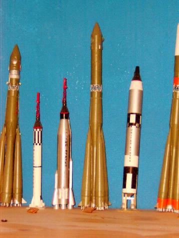

Hallo
hir mal ein Bild
also neben der Atlas die Woßchod 2 daneben dieTitan2 alles in M 1:144
Ralfwink
Tut mir leid aber ich weiß nicht wie ich das Bild reinbekommen habeangry knurr angry angry
ist Schreibgeschüzt
Geändert von Ralf am 05. Januar 2006 um 01:31

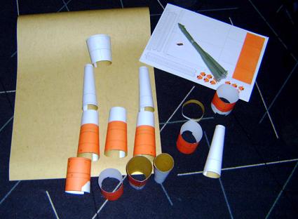

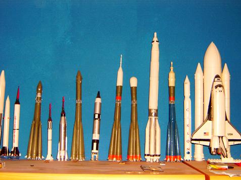

Beitrag 92987 , R7 [Alter Beitrag05. Januar 2006 um 01:32]
So hir
links dieWostok,Redstone, Atlas, Woßchod ,Titan2 ,Sojus A (nicht gebaut) die T2K für Test des
Mondlanders, UR 500 Proton Sond,Sojus,Zyklon3 und Space Shuttle.

Beitrag 92988 , R7 [Alter Beitrag05. Januar 2006 um 01:34]
Hallo
jetzt hab ich es nicht durchsuchen
also links das Elefantenpapier das ist schon glatt und hart aber nicht schwer.
Teile der Erstenstufe habe ich schon geklebt ,kommen noch Spanten rein .
Rechts die Woßchodrakete mit Woßchod 2.
Ralfwink
P.S. mehr die Tageking
Geändert von Ralf am 05. Januar 2006 um 01:43

Beitrag 92993 , R7 [Alter Beitrag05. Januar 2006 um 02:01]
Hallo
Martin
ich werde es versuchen , was soll ich mitbringen gutes Dom Kölsch ,oder Milchfg
Achja im zweiten Bild ganz links in M1:110 Redstone und Atlas.

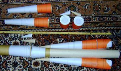

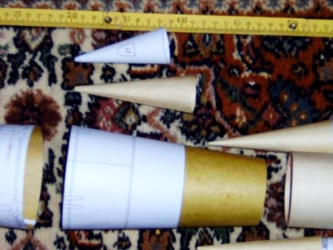

Beitrag 96645 , R7 [Alter Beitrag03. März 2006 um 00:12]
Hallo
ich bin immer noch am bauen ,mußte aber ein Paar Sachen umrechnenmad
z.B.die Spitzen der ersten Stufe
Ralfwink
Geändert von Ralf am 03. März 2006 um 02:51

Beitrag 96660 , R7 [Alter Beitrag03. März 2006 um 02:32]
Noch Eins
Ralfwink

Beitrag 96661 , R7 [Alter Beitrag03. März 2006 um 02:44]
Hallo
Bilder+knurr =wuerg
ja mit den Motoren will ich jetzt einen AT D24 und 6 bis 8 C6 nehmen.
Die Frage ist nur ob das reichtconfused
Den bei der Ersten Stufe sind d 4x 6,7cm und die Zweite d 10 cm,
Leergewicht ist ca 400 g.
Laut Space CAD ist alles okroll eyes (sarcastic)
Ralfwink

Beitrag 96666 [Alter Beitrag03. März 2006 um 07:25]
Original geschrieben von Ralf
-Elefantenpapier
-Leergewicht ca 400 g.
-...Motoren will ich jetzt einen AT D24 und 6 bis 8 C6 nehmen.
-Die Frage ist nur ob das reicht
...bei ca. 15Kg Startpeak und ca. 6Kg Durchschnittsschub über eine Sekunde: klares JA zur bedinungslosen Zerstörung! bounce
Gruß Jens
