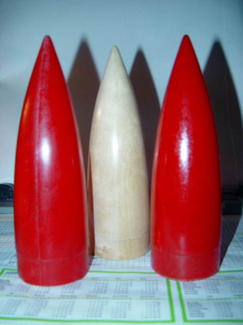

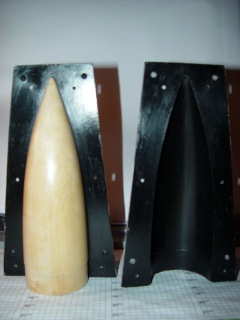

Beitrag 94747 [Alter Beitrag01. Februar 2006 um 19:32]
ich will mich ja nicht aufdrängen, aber die Methode mit einer zweiteiligen Negativform ist wirklich nicht die Schlechteste! Ihr könnt beliebig viele GFK-Spitzen daraus abformen. Und das ist garnicht so kompliziert, wie es vielleicht aussieht.
Hier mal ein Beispiel:
Gruß Andreaswink
