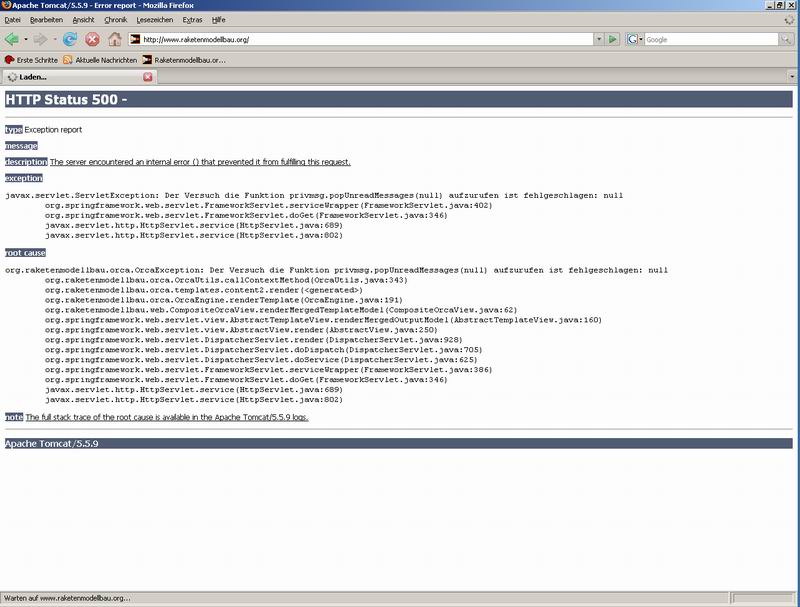

Früher war es mal so, dass ich am ENDE DES MONATS an die 2 Gig rangekommen bin .. aber nicht gleich am ersten ..... Dass muss DRINGEND überprüft werden ... Ich werde solange die Backups nach /dev/null verschieben !!!!
Es kann nicht sein, dass wir (Tom / Ich) den Server mehrmals Täglich anschieben müssen ....
Warum hängt sich der Server nach Uploads ins Archiv auf ?? Ich bekomme keine Daten mehr ins Archiv geschoben ... Platz ist doch genug da ...
Fehlermeldung nach Upload ins Archiv :

Ich hab den Fehler gefunden, warum derzeit der Server so oft abraucht. Unsere Datenbank war mit
6 GB mal wieder randvoll. Ich hab jetzt die Maximalgrenze der DB auf 12 GB !!! angehoben, das sollte
mal für ne weile wieder reichen.
Der Server sollte nun wieder stabil laufen. Das inkrementelle Backup wird Aufgrund seiner Größe derzeit
deaktiviert bis ich eine neue DB-Software installiert habe.
Christian
