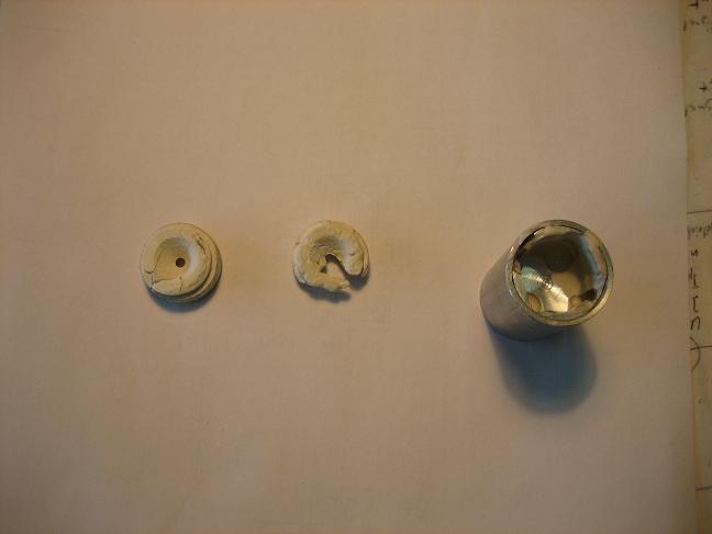

Beitrag 7051908 [Alter Beitrag13. Juli 2009 um 12:46]
So! Jetzt gib'et Ergebnisse.
Der erste Guss vom Freitag Morgen war ein totaler Reinfall. Ich hatte die Keramik zu dickflüssig angesetzt. dardurch konnte Es sich nicht richtig in der Form verteilen.
Der zweite Guss vom Freitag Mittag hatte ich wesentlich dünnflüssiger angesetzt. Heute morgen habe ich die Düse entformt. Sah verdammt gut aus, bis ich beim abziehen des Rings abgerutscht bin und mir der Düseneinlauf in einem Stück abgerissen habe. Den Düsenkranz im Ring habe ich dann herausgebrochen. Als Ganzes war es mir nicht möglich den Kranz heraus zu bekommen.
Fazit: Eine Schrumpfung war, mittels Mikrometerschraube gemessen, nirgends feststellbar smile . Die Flächen, vor allem Düsenein-und Auslauf sind spiegelglatt.
Diese positiven Teilergebnisse haben mich dazu bewogen, mit dem Material weiter zu arbeiten.
Die Fehler lagen definitiv bei meinem Formenaufbau. Das Material ist in Bezug auf Verarbeitung kinderleicht: Nen Löffel Keramikpulver, ne Pipette voll Klebstoff, rühren, fertig!
Den Ring, den ich als Platzhalter für den O-Ring drin habe, kann ich getrost weglassen, da sich das Material widererwarten gut drehen läßt. Desweiteren waren die Einläufe für den Guss zu lang. Was das entformen ebenfalls nich sehr einfach machte.
Nach überarbeiten der Form habe ich gleich nen dritten Guss angesetzt.
Von Links nach Rechts: 2. Versuch mit abgeplatzen Düseneinlauf, 1. Versuch zu dickflüssig, 3. Versuch in umgebauter Form
gruß Marco

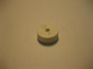

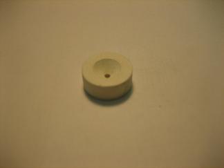

Beitrag 7051919 [Alter Beitrag14. Juli 2009 um 07:34]
So! Getreu nach dem Motto "Aller guten Dinge sind Drei!", hat sich der Guss von gestern erwiesen.
Von der Oberflächengüte nicht so gut, wie Versuch Nr.2, aber immer noch annehmbar.
gruß Marco
