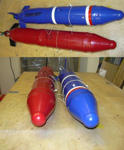

Hallo @all,
ich habe den kompletten Bau einer Wasserrakete mit Fallschirmmodul dokumentiert.
Hier mal ein Bild von den beiden Testraketen. Den ganzen Bau werde ich wieder beschreiben
und als Doku im Archiv ablegen aber das wird wohl noch eine Wochenende dauern.
Ach ja, ein paar Daten hab ich noch.....
Druckkörper ist eine 1,5 l Flasche
Länge über alles 640 mm (die Blaue)
Gewicht ohne Fallschirm 310g

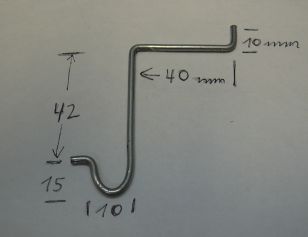

Ok Stefan,
für dich und deine AG schon mal vorab ein Teil der Anleitung.wink
Der Draht für den Triggerstab und achte bitte auf die Einhaltung Wasserraketentriggerstabnorm = 50mm.
Ich denke damit dürfte deine AG den Rest der Woche beschäftigt sein oder hat krumme Finger bekommenfg
Ich habe mal die Daten der Rakete mal in den Simulator eingegeben.
Die Flasche wird wohl 12 bar aushalten und mit Gardena Normal Düse ergibt das eine Höhe von über 80m .
Da ist ein gutes Bergungssystem auch nötig roll eyes (sarcastic)
