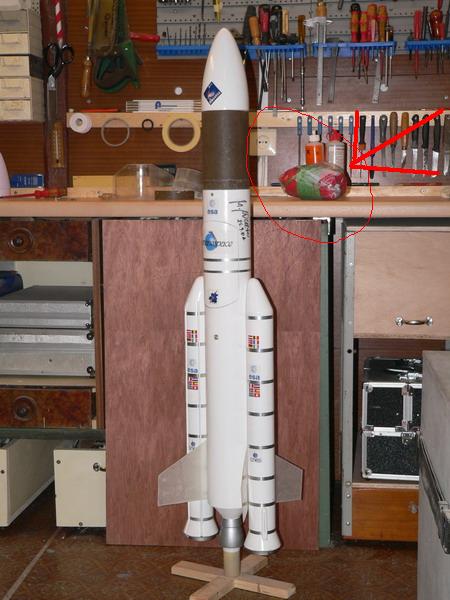

Sieht ganz gut aus, wenn auch ein bisschen "nackt" obenrum.
Was machst Du nun mit den Boostern? Zentral ein AT und außen BC125?
Geändert von Oliver Arend am 18. Februar 2006 um 14:59
Beiträge: 3076
Beitrag 95712 [Alter Beitrag18. Februar 2006 um 17:21]
Beim ersten Flug werde ich drei BC's nehmen: Zentral einen BC125 SR (Stirn-Röhrenbrenner) plus zwei BC125 SP (Stirnbrenner mit Peak)
Für die nächsten Flüge, wenn sich die Hilfsflügel bewähren, bleiben die Booster BC125 SP aber in die Mitte kann ich angefangen vom H123 bis zum I211 alles reinpacken was ich will. Gewichtsmäßig und Verhältnis DP/SP wüde theoretisch alles klappen. Aber, das weiß man erst nach dem Flug wink
Das Leergewicht ist nun alles zusammen ohne Motoren 3kg.

Rolli, Aufkleber brauchst Du keine mehr, das ist so OK. Allerdings hat die Cryogene Oberstufe eine andere Farbe, das kommt von der Isolation aus PU-Schaum. Da müsstest Du nochmal ran. Ich schicke Dir Fotos.

Mensch Rolli,
sieht ja wieder mal super aus!
Aber sag mal, was macht das gefrorene Huhn da auf der Werkbank?
Nutzlast? Grillgut für das nächste Treffen?
Oder was is das?
schmunzelt Dirk

Beitrag 95734 [Alter Beitrag19. Februar 2006 um 15:04]
hi
ich schätze, das benutzt er für Tests, bei Vogelschlag. big grin
Wenn man solche Test bei Düsentriebwerken und Flugzeugen macht, warum nicht auch bei Raketen? ruhe wink

Hi Dirk, ja ja, zu Zeiten der Vogelgrippe ist man wohl etwas übersensibel was die Hühner betrifft bounce
Nee, da liegt kein totes Huhn auf der Werkbank, ist nur der zusammengewickelte Fallschirm smile

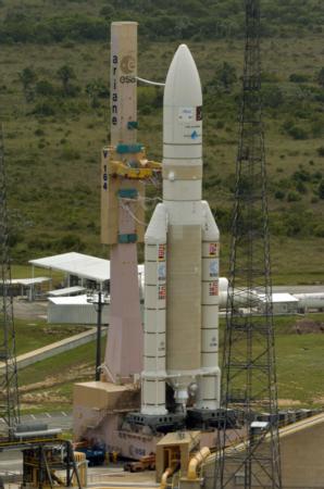

Hallo Rolli.
Anbei ein Foto der Ariane 5 ECA, hier mit kurzer Fairing für einen Satelliten. Ich hoffe das hilft Dir weiter...
Michael: Was genau ist denn eine Fairing?
Gruß Dirk
Beitrag 95799 [Alter Beitrag20. Februar 2006 um 16:09]
<Fairing>
Vulgo: Nutzlastverkleidung. Das Spitze an der Rakete. cool
