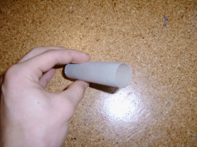

Das Motorhalteröhrchen hat sich ziemlich schwer in seinen Kern verliebt, aber ich konnte die beiden doch trennen, die passten halt einfach nicht zusammenfrown wink .
Das Röhrchen wiegt 2 Gramm laut Feinwaage:

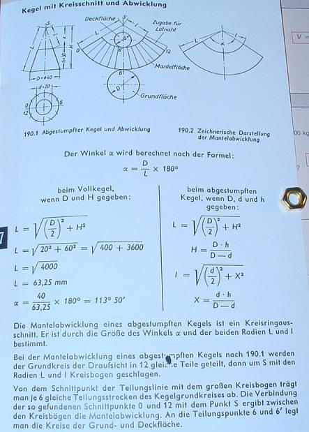

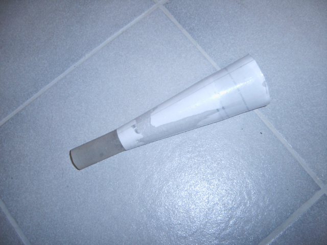

Nun habe ich auch den Übergang fertig. Da ich aber total vergessen hatte, wie das nochmal mit dem Kegelstumpf, und dessen Abwicklung war, musste ich erstmal Wikipedia fragen, aber dann habe ich es wieder gerafft. Da ich versuchen werde ultraleicht und etwas stabil zu bauen, hier auch nur Papier, das ein wenig modifiziert wurde. Das Motorröhrchen habe ich schon verklebt:

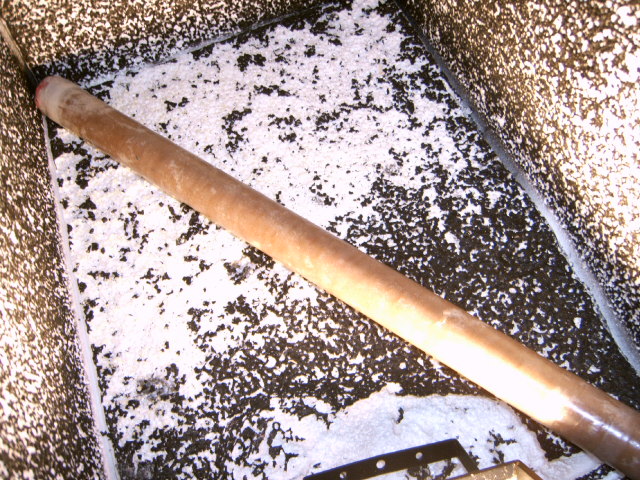

Das Verbindungsrohr ist im Moment noch in Der Temperkammer:
Ich hab zwar schon wieder vergessen, die Lampe rechtzeitig auszuschalten, aber zuheiß habe ich das Epoxy noch nie bekommen. Durch das Tempern habe ich aber sehr gute Erfolge, das Epoxy härtet extrem gut, und extrem pünklich aus. Zudem wird es doch viel härter wie ohne Tempern, also die Anschaffung, von so einer 10Euro-Temperkammer lohnt sich!

Wahrscheinlich habe ich mich einfach nur doof angestellt, aber ich brauchte etliche Rechnungen, und versuche, bis ich de Maße raus hatte, die Ich brauchte. Vor allem den Winkel. Aber irgendwie hatte ich das dann, Spacecad kann das zwar auch, aber ich ich habe noch kein Lan, und daher konnte ich den Printserver nicht ansprechen, sprich ich musste per Hand zeichnen.

das Buch (Tabellenbuch Metall) habe ich auch, sollte jeder haben der schnell wissen will wie was geht.
Geändert von J.Boegel am 16. Februar 2006 um 19:36
Beiträge: 8379
Beitrag 95561 [Alter Beitrag16. Februar 2006 um 19:09]
Das Buch im Vordergrund oder das im Hintergrund? Das im Vordergrund sieht nämlich ganz verdächtig nach Hoischen "Technisches Zeichnen" aus (Seite 211 in der 28. Auflage von 2000). Das im Hintergrund könnte aber das Tabellenbuch Metall sein, das stimmt.
