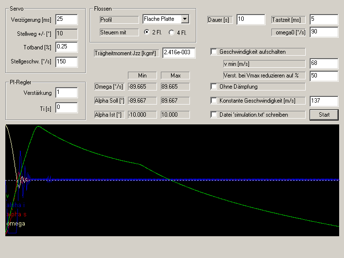

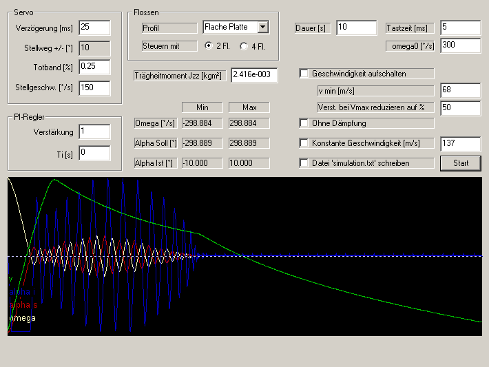

Hier einmal meine Überlegungen zum Thema Rollstabilisierung.
Zur Struktur und Reglerauswahl könnte ich vielleicht etwas helfen.
Christoph
Ausgangsrollgeschwindigkeit 90°/s
Ausgangsrollgeschwindigkeit 300°/s

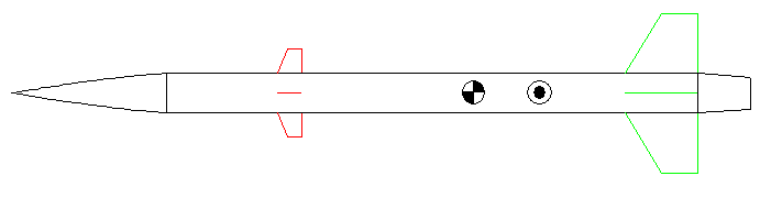

Die roten Flossen sind drehbar.

Dann steht eher die Frage, was der Sensor bei mehr als 300°/s macht.
Mein Sensor SAR10 muß über ein Kommando zurücksgesetzt werden. Der Vorgang dauert natürlich einige Zeit und macht erst Sinn, wenn die max. angular rate wieder auf den Meßbereich zurückgeführt wurde.
Aus diesem Grund würde ich, zumindest gedanklich, zu einem mechanischen Selbstbaukreisel ohne eigenen Antrieb tendieren. Dieser wird einfach vor dem Flug auf Touren bebracht. Die Abtastung würde ich wahrscheinlich optisch lösen.

wenn wir von Regelung reden (bin bis jetzt von Messung ausgegangen), habt ihr Recht, dass man nicht in die Nähe der 300°/s kommen _sollte_. Wenn nur die Rollbewegung unterdrückt werden soll ist es IMHO auch kein Problem wenn der Sensor nur 300°/s anzeigen kann obwohl die Rakete beispielsweise kurzzeitig auf eine Rollrate von 400°/s kommt. Die Regelung wird halt ein klein wenig länger brauchen. Ist es aber das Ziel eine Heading Lock Funktion zu verwirklichen käme es zum Orientierungsverlust.
Ein wichtigerer Aspekt ist aber die Datenaufzeichnung. Wenn die Rakete, aus welchen Grund auch immer, schneller rollt als es der Sensor aufzeichnen kann, verliert man Informationen. Vor allem in der Entwicklungsphase eines Regelkreises ist hier ein größerer Messbereich nützlicher, als das letzte Quäntchen an Genauigkeit.
@Christoph, sehr interessant deine Simulation. Hast du dazu noch weitere Informationen?

tr0815
tr0815
Registriert seit: Jan 2005
Wohnort: Dresden
Verein: SOLARIS-RMB e.V.
Beiträge: 168
Beitrag 100877 [Alter Beitrag31. Mai 2006 um 14:07]
[Melden] Profil von tr0815 anzeigen    tr0815 eine private Nachricht schicken   Besuche tr0815's Homepage    Mehr Beiträge von tr0815 finden
@Reinhard
ja -> Anhang: visio-regler-zz.pdf
@Neil
Die Abtastrate wird durch die Zeitkonstanten des Systems bestimmt.
Insofern ist sie nicht egal.
Ich habe einmal die Tastzeit vervierfacht!
Christoph
Geändert von tr0815 am 31. Mai 2006 um 14:11
