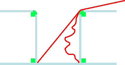

das klingt doch schon mal ganz toll. Habe ich das mit dem Rohr für den Schirm so verstanden wie auf diesem Foto hier:
Wenn du das so planst, das die beiden Rohre verklebt werden, dann kannst du ja eine kleine Rundung anmodelieren. Du machst den Deckel für die Fallschirmkammer ca. 10mm größer als das Rohr für die Falschirmkammer. Beim einkleben kommt ordnetlich angedickter Klebstoff in die Ecke zwischen Körperorhr und Fallschirmkammerrohr. Den kannst du dann rund schleifen. Schon ein etwas größerer Radius als eine Ecke sollte einen Zipper verhindern, weil jetzt keine Spannungsspitze mehr auftritt.
Du kannst auch hin gehen und ein sehr breiten Gurt für den ersten halben Meter aus der Kammer verwenden.
Du kannst auch den Schirm in der Kamer mit zwei Gurten fest machen. Diese Gurte sind jeweils gegenüberliegend oben oder unten montiert. Von der Länge sind diese so abgestimmt, das wenn der Schirm nach unten zieht, der obere Gurt gespannt wird und umgekehrt. Das hat den Vorteil, das der gespannte gurt diagonal durch die Kammer geht und dabei immer in einem sehr flachen Winkel um die Ecke geht.
