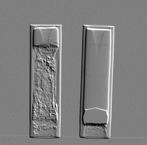

So, nun habe ich auch endlich die Al-Hülse des alten Held herausgerechnet, so daß auch dieser Motor seinen Rock fallen ließ...! Guckt Euch die Pressungen an....
Alle Messungen wurden bei einer Beschleunigungsspannung von 80 kV und einen Elektronenstrom von 100 müA durchgeführt!
Verwendung fand eine Wolfram-Kathode.

Hi Röntgen-Män wink,
was sind denn das im Einzelnen für Motoren, FSI oder Lau Motorworks?
Tom aus Gö

Also die ???_ausgebrannt ??? sehen schon sehr nach Held 1000 aus... Aber ansonsten fehlt manchmal Bildmaterial im Bereich der Düse, das ist sehr verschwommen.
Aber die normalen Motoren sehen schon am Besten aus. Man erkennt einzelne Pressungen...

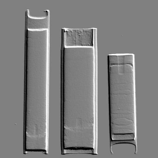

hi Hendrik,
Dein inländischer Freund kann das doch auch?
Die Bilder entstanden mit 70kV, 7mA Anodenstrom und ebenfalls Platinkathode. Das Medium war eine (geheim)-Folie, die die Anregung durch Röntgenstrahlen speichert und bei Zeilenabtastung mit einem Laserstrahl Photonen einer anderen Frequenz emittiert, die mit einer ordinären "Photozelle" (ohne Optik) aufgefangen werden. Die nachgeschaltete Elektronik verdaut einen unglaublichen Kontrast - man kann eigentlich alles röntgen, und es kommt ein vernünftiges Bild dabei heraus.

Hi Bertram,
durchaus nette bilder, was für einen C6-3 hast du verwendet? SF?

ja
