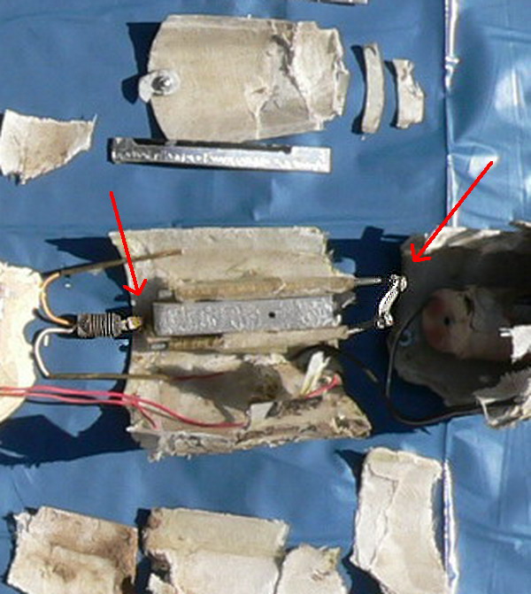

Hi, bin noch immer auf der Fehlersuche...
Kann es sein, das der Auslösemechanismus irgendwie geklemmt hat?
Kann ich auch ausschließen.

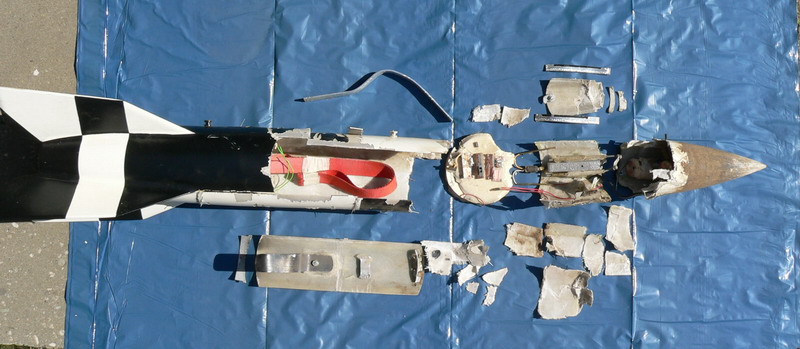

hier einmal ein Versuch die gecrashten Teile zusammen zu puzzeln.
Dabei kann man feststellen, dass der ganze Mechanismus funktioniert hat.
Der SN0 und die Blitzwatte waren verbrannt, der Kolben hatte die Verschlussbügel hochgedrückt, also Klappe geöffnet - und erst beim Aufschlag hat es die Bügel krumm gebogen. Wenn nicht, wären die Bügel noch im Messingrohr.
Der Kolben ist natürlich durch den Aufschlag wieder hinein gedrückt worden....

OK, nächste Idee: Kann der Winddruck die Klappe zugehalten haben? Oder ging sie gegen den Wind auf, d.h. das der entstehende Spalt in Flugrichtung lag und der Wind sie hätte aufdrücken müssen?
Beiträge: 3044
Beitrag 104606 [Alter Beitrag11. September 2006 um 23:47]
Ja, so war es!
Aber da bleibt mir nur eine Erklärung, dass die anliegende Strömung die Klappe eben nicht aufdrücken hat lassen. (?)
Fast unmöglich, oder die Klappe hat sich irgendwie verklemmt.
Es wird wohl ein Rätsel bleiben.

Ist es auch. Ich glaube mittlerweile auch nicht mehr an die Möglichkeit, dass die anliegende Strömung die Klappe zugehalten hat.
Nach langer Disskusion mit Sebastian, halte ich es jetzt sogar für möglich, dass
1. ein kurzer Batterie-Blackout in meinem Batteriecontainer nach der hohen Startbeschleunigung stattgefunden hat - selbst wenn dann der SALT von neuem startet, hat die eingestellte Bauzeit den Flug verpasst.
2. sind beim Aufprall die Verschlussbügel herausgerutscht und krumm gebogen worden
3. hat beim Aufprall durch Zerstörung des SALT der SN0 gezündet.
So könnte der Ablauf stattgefunden haben.
Aber genau wissen werden wir es nie. Es bleibt nur die Wahrscheinlichkeit.
