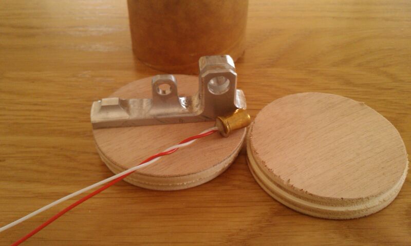

Hier die Anprobe auf der E-Bay. Die Deckel habe ich aus 12 mm Sperrholz gefräst.
Beiträge: 3032

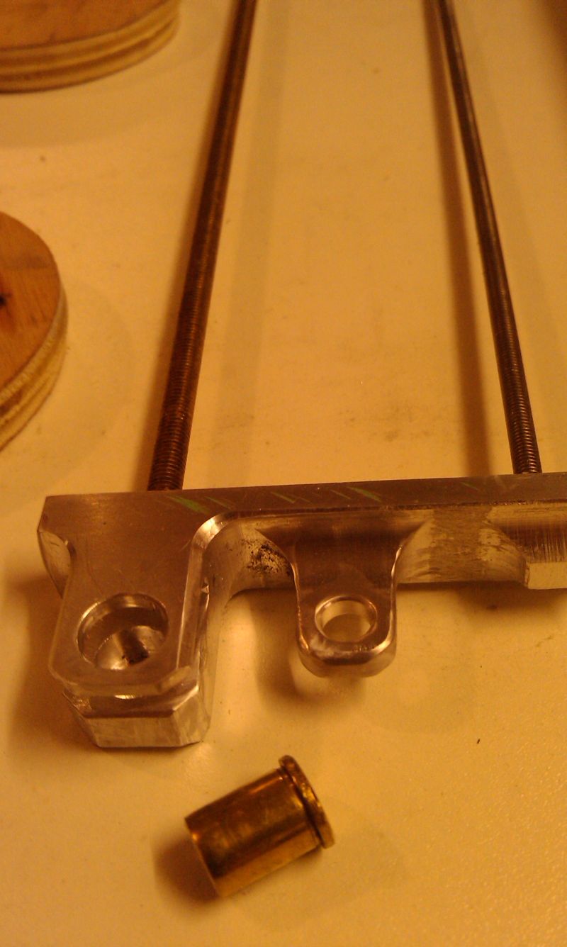

Beitrag 7151923 [Alter Beitrag23. Januar 2010 um 12:01]
Eine Nahaufnahme. Die Messinghülse mit dem SN0 hält später mal die Kevlarschlaufe des Hauptschirm-Behälter, bis das Altimeter den SN0 auslöst die Schlaufe frei gegeben wir und der Hauptschirm sich öffnet.

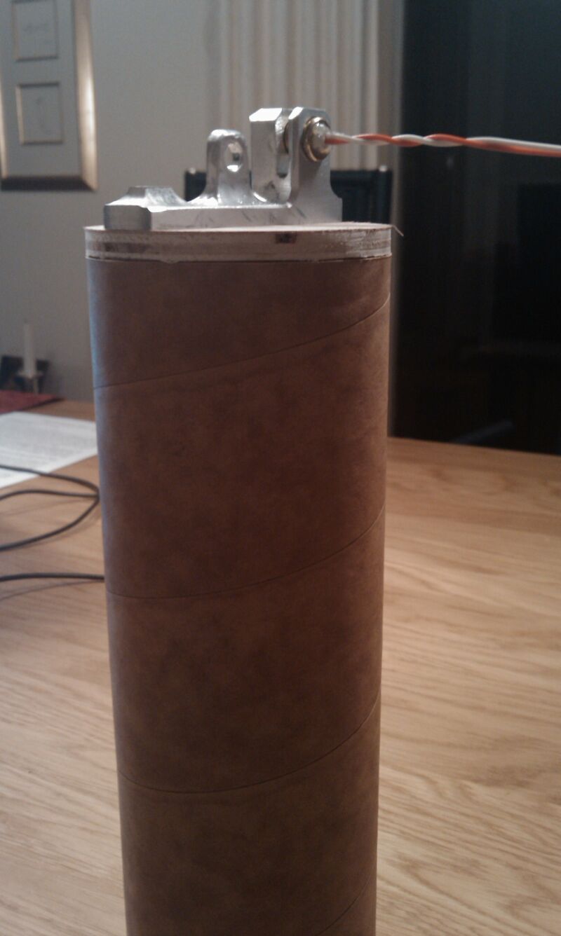

Beitrag 7152929 [Alter Beitrag25. Januar 2010 um 08:45]
Moin Moin,
gestern Abend ist es wieder weiter gegangen. In dem Alufrästeil sind nun die Sacklochgewindebohrungen für eine 5mm Messing und auf der anderen Seite eine 4mm V2A Gewindestange eingeschnitten.

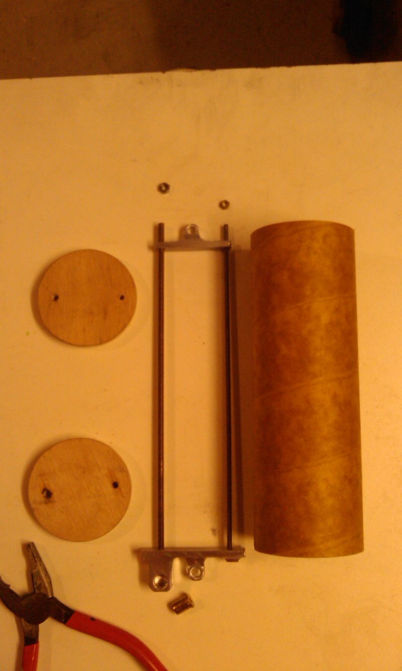

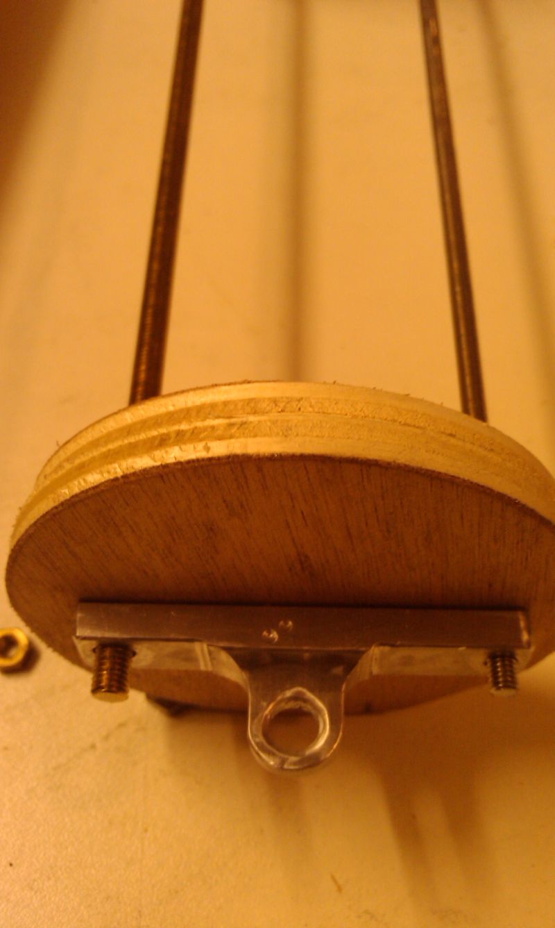

Beiträge: 3032
Beitrag 7152932 [Alter Beitrag25. Januar 2010 um 08:47]
Die Deckel der E-Bay haben die entsprechenden Löcher bekommen und als „Unterlegscheibe“ auf der anderen Seite ist ein Frästeil mit Duchgangsbohrungen und Shockkordbefestigung angefertigt.
Die gesamte E-Bay wiegt jetzt 200g ohne Elektronik.

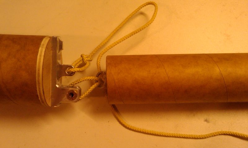

Hier mal ein Konfigurations-Test wie der Fallschirmbehälter für den Hauptschirm unter der E-Bay hängen wird.
Und im Detail.

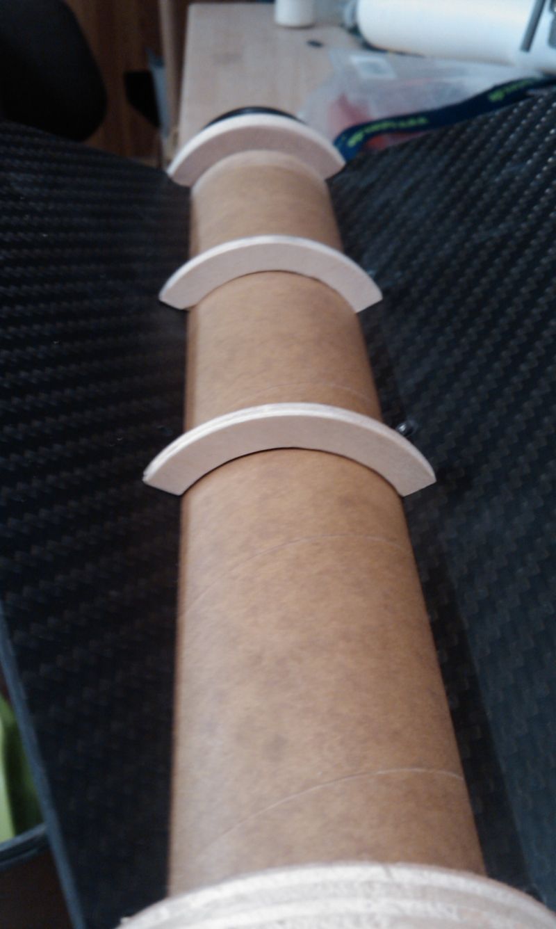

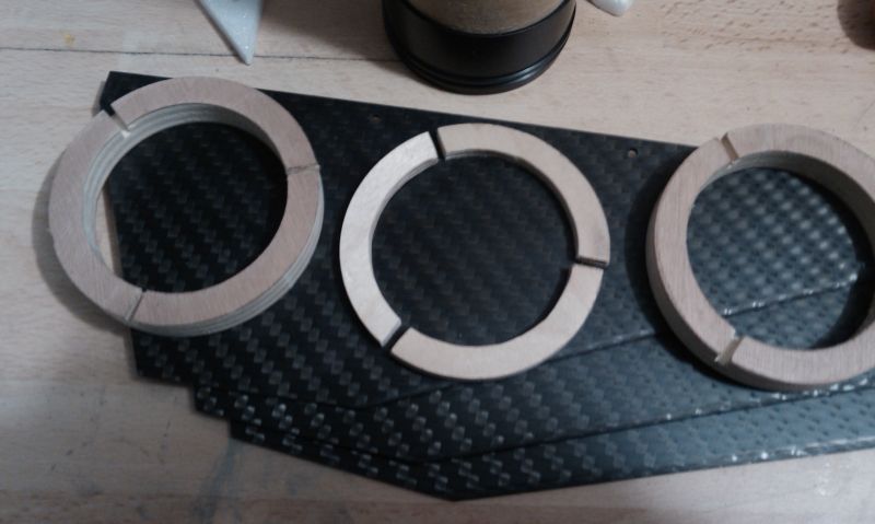

Beitrag 7153954 [Alter Beitrag27. Januar 2010 um 13:17]

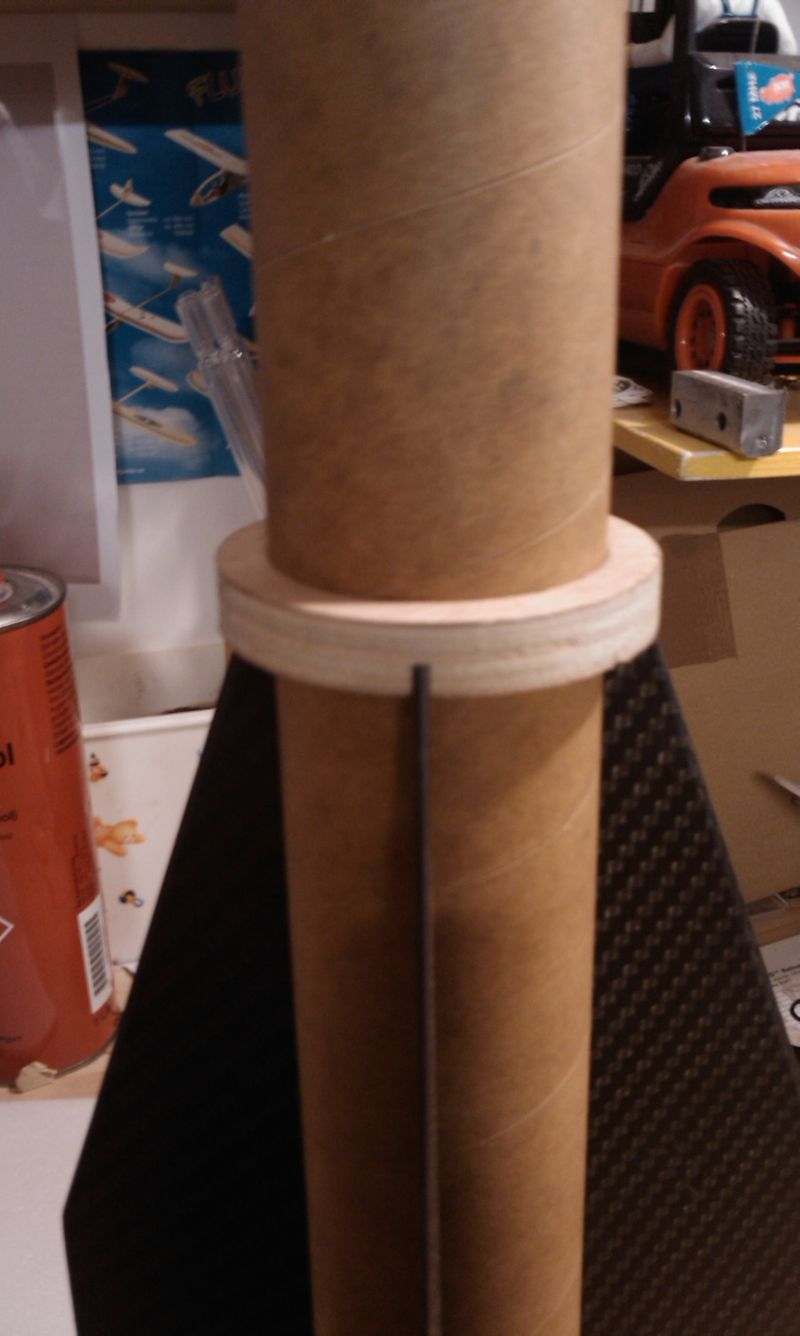

So weiter geht’s. Auf dem Motorrohr werden zwei 12mm Sperrholzringe aufgeklebt.
Zur Stabilisierung der Finnen sind diese mit passenden Ausfräsungen versehen. Die 120 Grad Sperrholzsegmente werden die Finnen zwischen den Ringen gegen verbiegen stabilisieren.

Beiträge: 3032
Beitrag 7153955 [Alter Beitrag27. Januar 2010 um 13:19]
Im Körperrohr eingeklebt gibt das so eine Art Fincan.

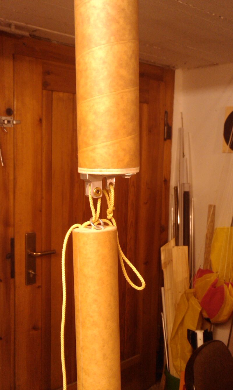

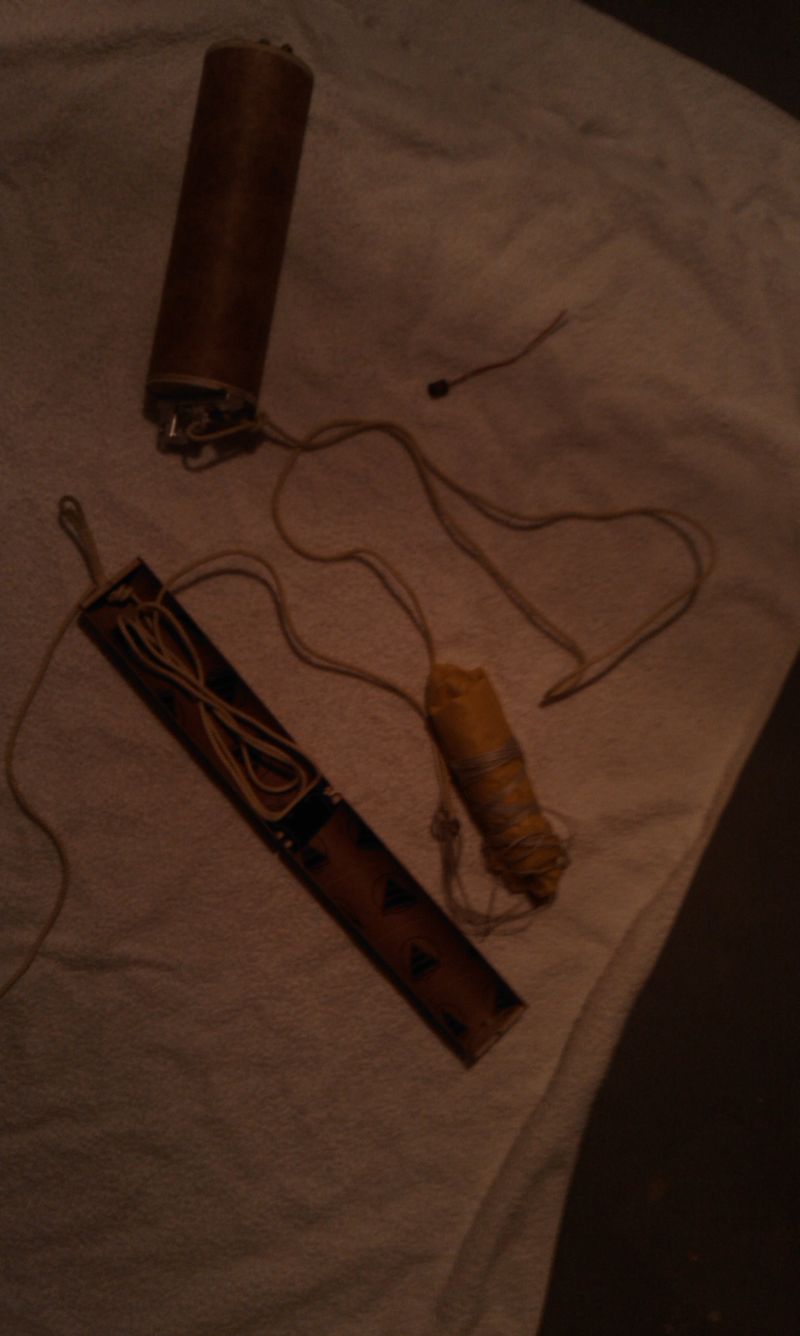

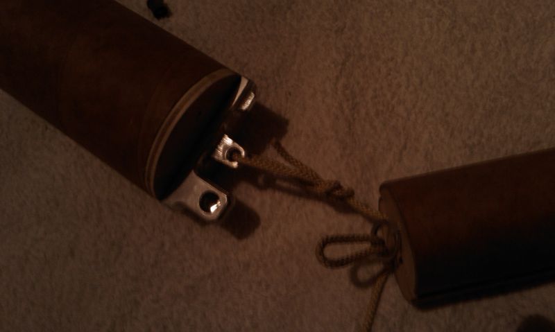

Beitrag 7153971 [Alter Beitrag28. Januar 2010 um 09:13]
Jan fragte: Der baumelt und schlackert da (zwar geschlossen) aber frei hängend während des Abstieges unter Drogue so rum?
Und irgendwo bleiben die (festgebundenen) Gehäusehalbschalen ja auch, wenn der Main kommt.
Die Lösung:
Ich habe noch mal ein paar Bilder mit einer anderen Perspektive gemacht.
Eigentlich baumelt da nichts wirklich rum, da das gesamte Leinengeraffel und Fallschirm im Container verschwinden kann.
