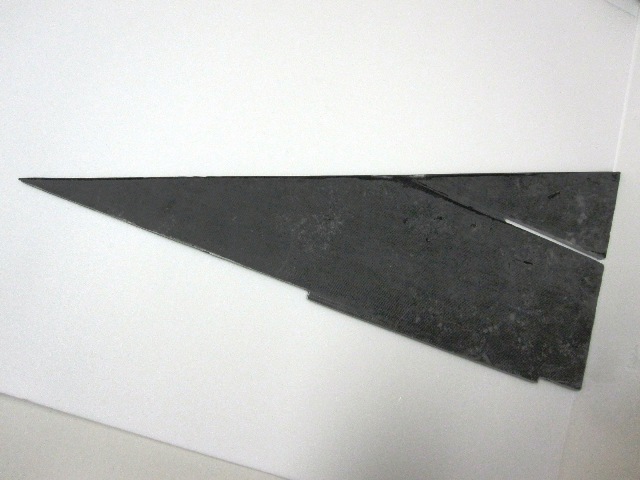

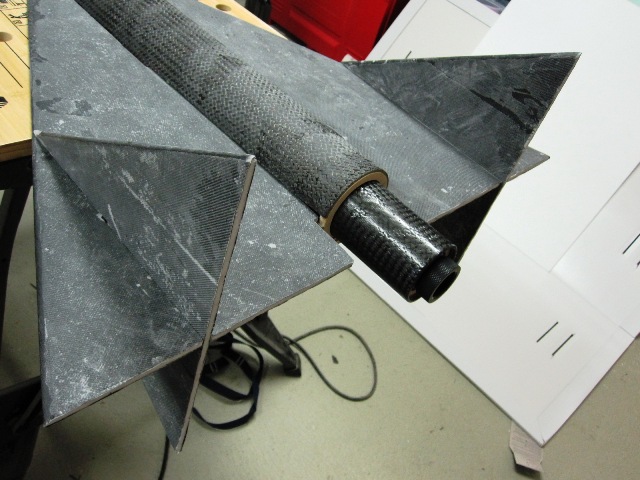

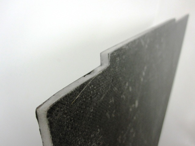

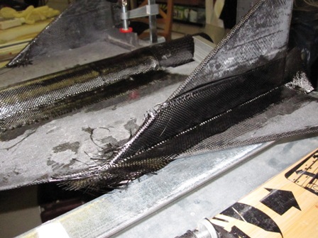

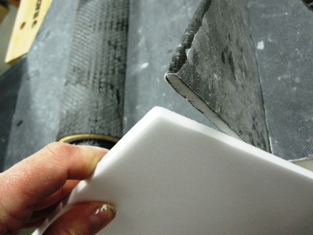

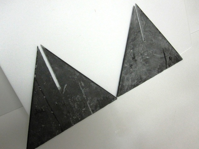

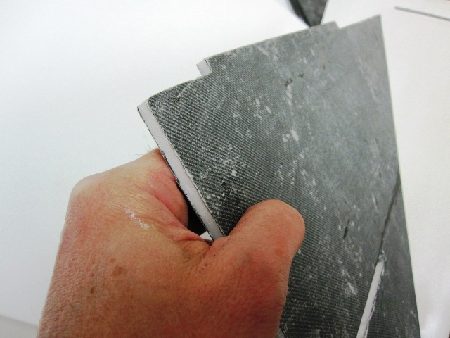

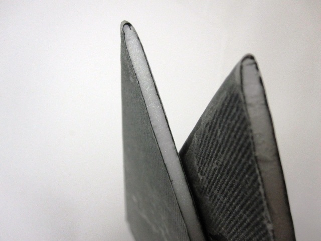

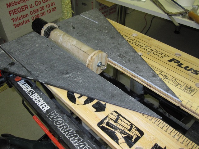

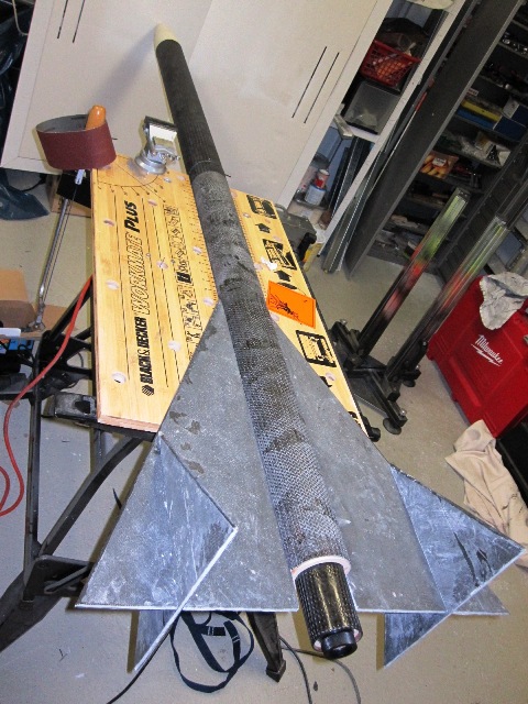

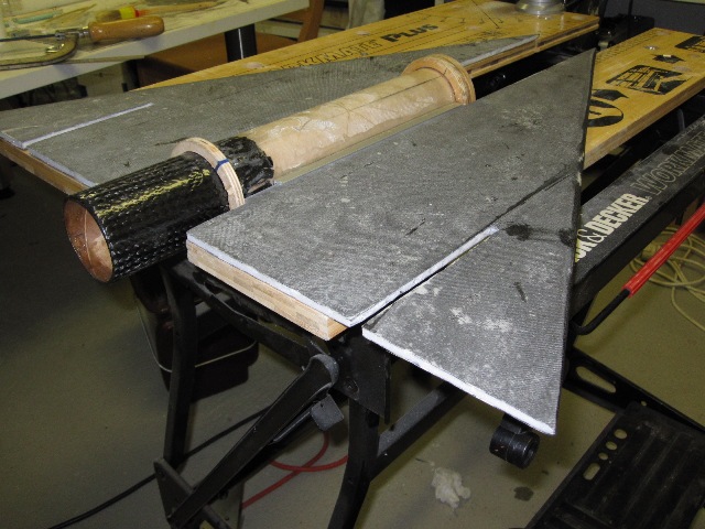

Das besondere an meine Walkyrie ist eben die Flügel Geometrie...diese werden aus einem Selitron Kern laminiert: eine Lage 150er CFK und 2 Lagen 100er GFK, das ganze in 2 steps und mit einer Presse (Bretter, Farbtöpfe...) auf dem Deckel vom Heizkessel mit Liebe gebacken...

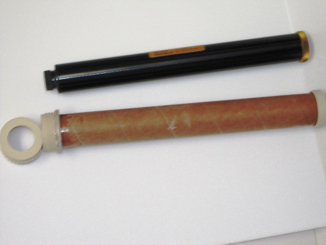

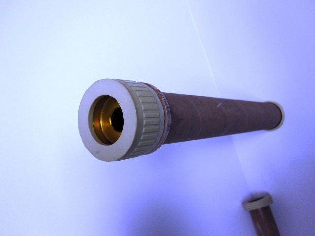

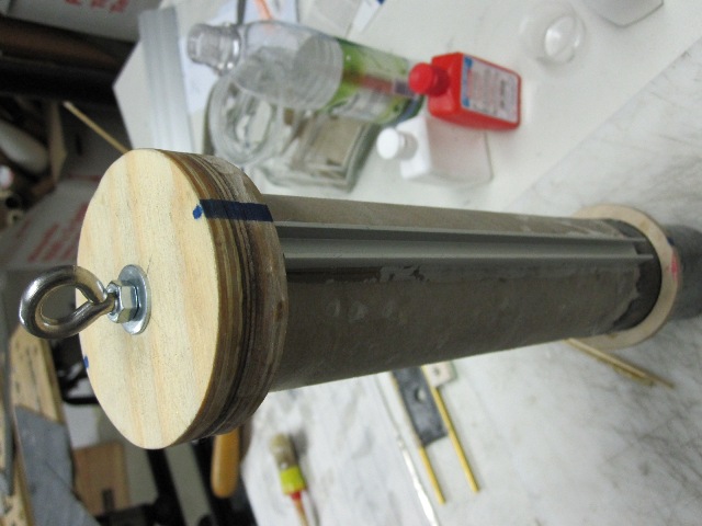

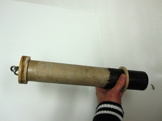

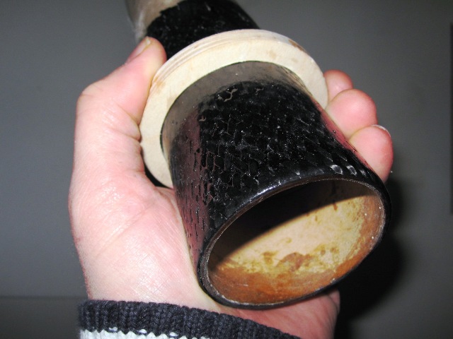

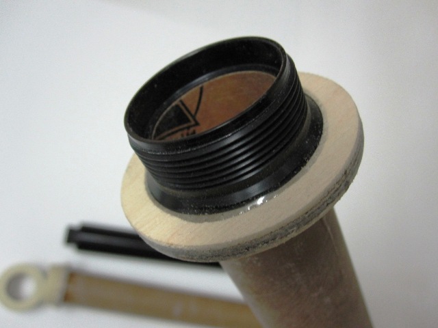

Beitrag 7187932 , jetzt geht's um meinem Rohr *5 € für die macho Kasse* [Alter Beitrag11. April 2010 um 15:01]

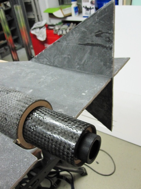

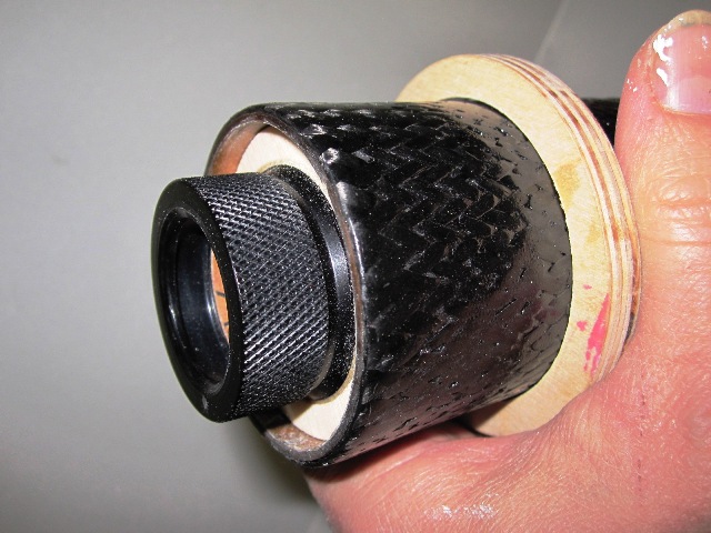

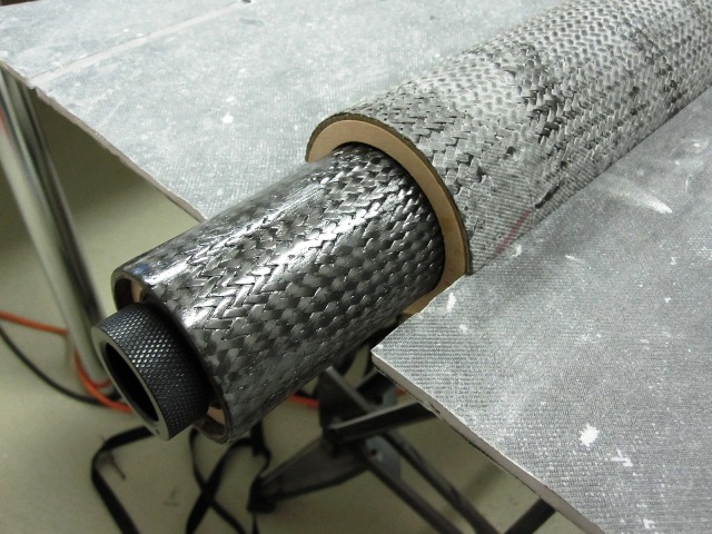

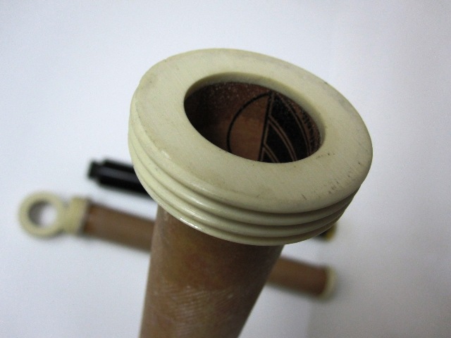

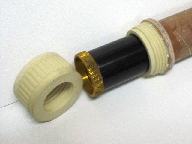

Also, ich habe mich einen Quick-Switch System besorgt, und das ganz steckt in einem 54mm Motorrohr, mit wahlweise 29mm oder 28mm Einsätze oder eben 54mm...die Steck- (Schraub-) Röhre sind mit Retainer of course.... Am Kopf vom Motorrohr ist auch der Beschlag für den Drogue. Auf dem Rohr kommen auch die Flügel (Thru the Wall)...
Auf dem 54mm Motorrohr wird auch eine CFK Socke verklebt, es sollte schon verstärkt sein und..gut aussehen *grins*

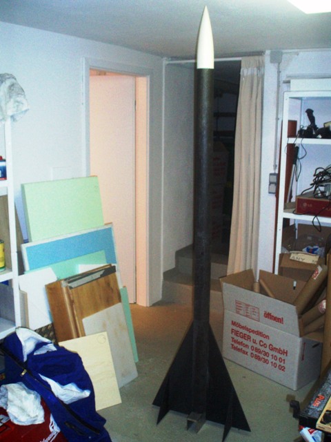

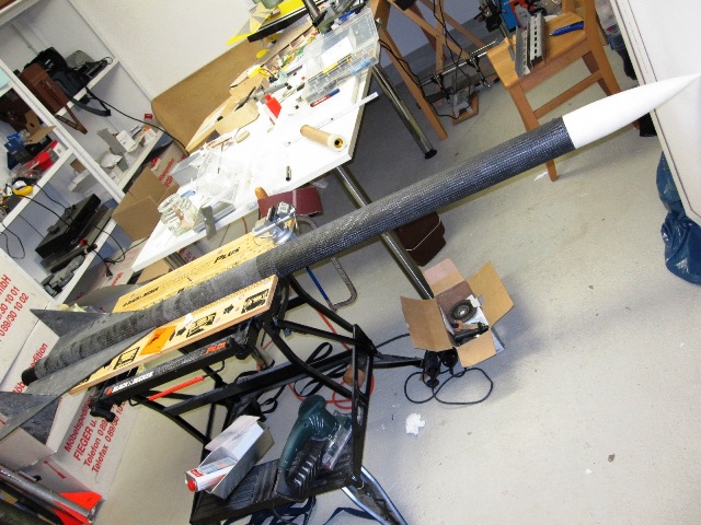

Beitrag 7187935 , voila.. [Alter Beitrag11. April 2010 um 15:07]
Schnell gesagt, jetzt bin ich auf Euer Comments gespannt, LG aus MUC
Denis
PS: es ist noch viel zu tuen: 2K PU Klarlack, Elektronik tests, Ausstossladung tests, recovery harness...Aber es wird bald!!
PS2: zum thema CP/CG werde ich hier noch was posten, es ist mit der Geometrie nicht trivial...

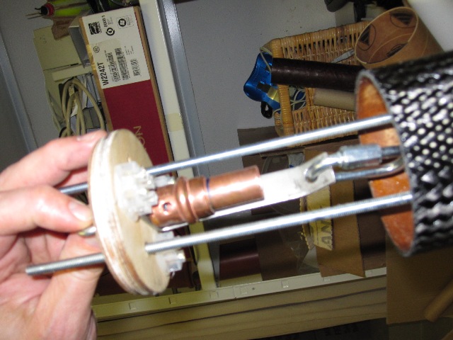

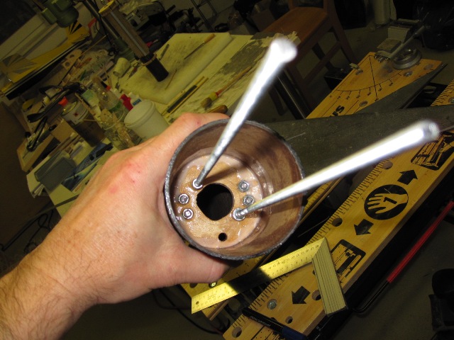

Hi Denis

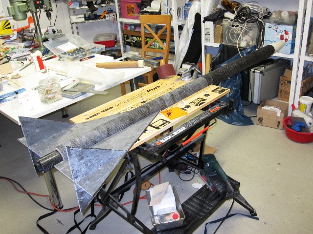

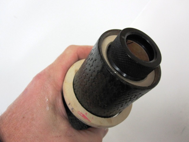

Großes Kompliment, scharfer Apparat. Endlich mal ne aufgeräumte Werkstatt.... Neid.
Wo wird die fliegen? RJD in Leipzig? Motor? Casing sieht nach einem 38mm I+J Kaliber aus.

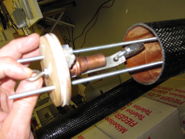

Frage zur Electronic-Bay: Die Klebung zwischen Trägerplatte und Messingröhrchen, ist das Heißkleber? Sieht so aus. Meiner Meinung nach verbesserungswürdig, wenns Epoxi ist, hab ich nix gesagt.
Gruß Jan

Servus Jan,
ich werde versuchen, damit beim RJD dabei zu sein, aber ohne T2 bin ich auf Euch für die Reloads angewiesen... Schade das der T2 Seminar in IN gecancelled wurde...Ich darf eben nur Casings besitzen *grr*
Habe folgende original AT Casings in 29mm und 38mm zur Verfügung, die passen könnten für 2,5-3 kg, wo ich wahrscheinlich landen werde (Leichtbau mit CFK hat schon Vorteile):
38mm 240N
38mm 480N
38mm 720N (big baby smile)
aber auch
29mm 180N (vielleicht grenzwertig)
29mm 240N
LG Denis

Beiträge: 8386
Beitrag 7188906 [Alter Beitrag12. April 2010 um 00:29]
Das 29/240-Casing reicht für 3 kg nicht. Ich fliege meine Phoenix (4"-Rohr, gut 2 kg leer) mit einem H180, und das ist die untere Grenze. Aber da Du die passenden 38er-Casings ja hast, ist das kein Problem.

Beitrag 7188913 [Alter Beitrag12. April 2010 um 17:10]
Original geschrieben von legranddudu
...ich werde versuchen, damit beim RJD dabei zu sein, aber ohne T2 bin ich auf Euch für die Reloads angewiesen... Ich darf eben nur Casings besitzen...
Hi Du
Naja, ganz soooo eingeschränkt bis Du nicht ohne den Schein, immerhin darfst Du Reloads bestellen und Du darfst sie bezahlen, das ist doch schon mal was..... wink
Und ich denke ein Flieger mit Erlaubnis, der sich Deiner annimmt, wird sich 100%ig finden. Du müsstest halt dafür sorgen, das zum RJD bestellte Motoren dort zur Abholung bereit liegen.
Ich hab meine 2,6" Quasar mit einem 238T in einem 29/180er Casing auf meiner Prüfung geflogen, die hat etwas unter 2,4kg.
Ist ein Blue Thunder, quasi ein Tritt in den Ar..., aber reicht für knappe 200m. Nichts spektakuläres, aber funktionieren tut es.
Mit einem "moderaterem" Treibstoff wie dem WhiteLightning, hätte das nicht so hingehauen, aber mit Blau gings.
Eh das Mittel der Wahl beim Erstflug so eines Teils, Brennzeit kurz und heftig anstatt lang.
Gruß Jan

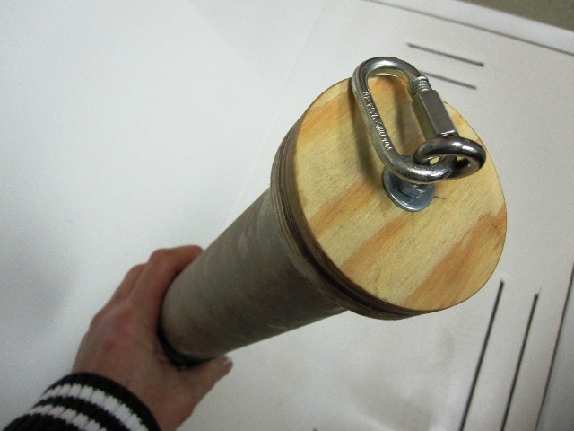

Beitrag 7188928 , ein paar details [Alter Beitrag14. April 2010 um 10:38]

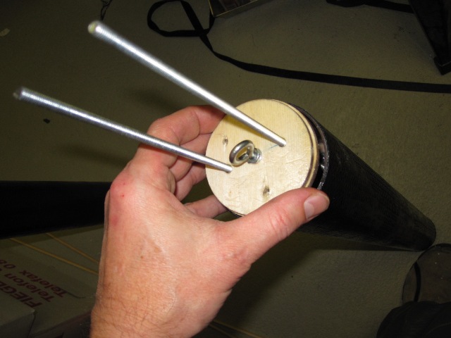

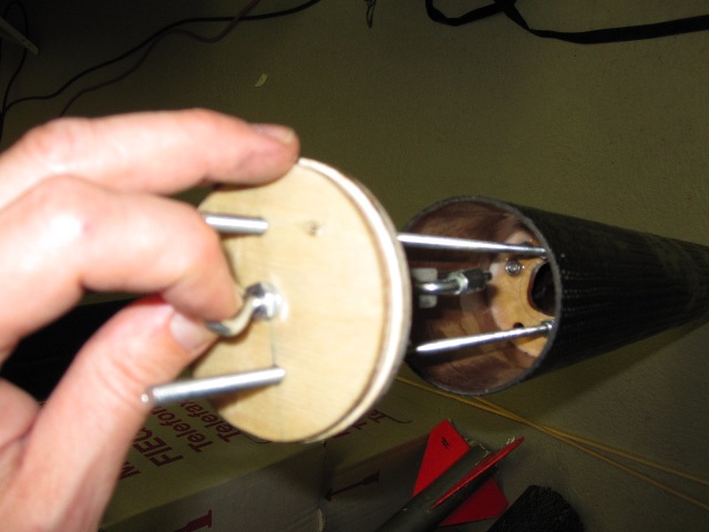

So funzt die ebay: in der obere Airframe ist ein Bulkhead geklebt, darauf die 2 Schrauben von der eBay. Darauf wird die komplette ebay geschoben und letztendlich verschraubt.
Zweck: Airframe an der Bay festmachen und trotzdem flexible Handhabung für Schockband, Ausstossladung Richtung Head. Sorry für die schlecht Quality..mache demnächst neue...

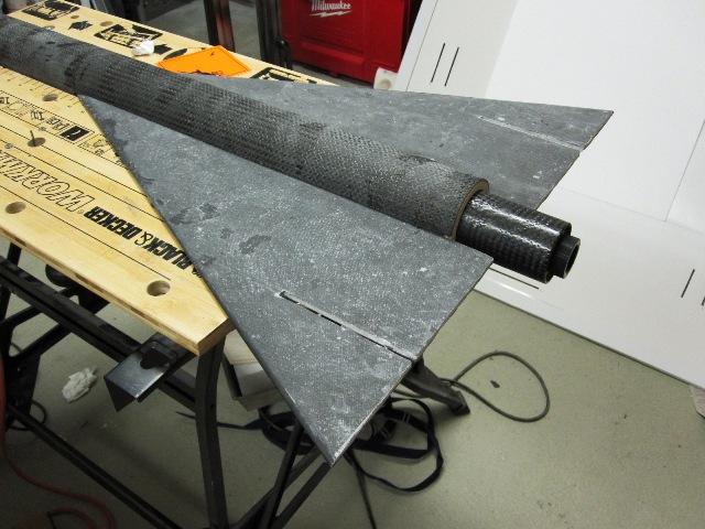

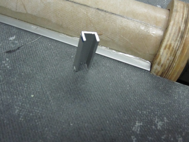

Beitrag 7188931 , fins attachment [Alter Beitrag14. April 2010 um 10:43]

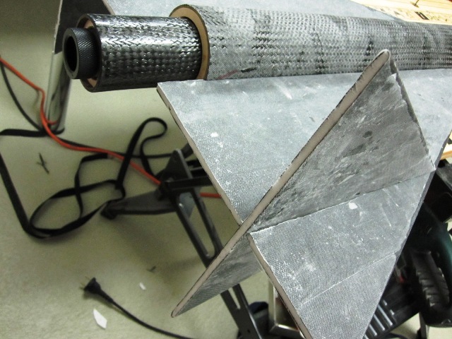

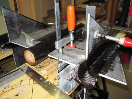

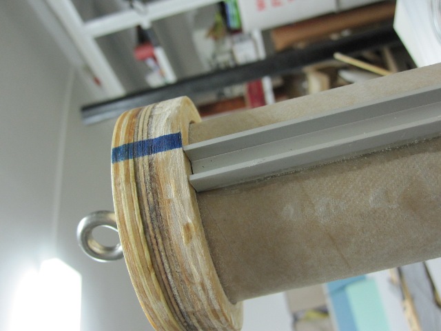

hier werden die Fins auf dem Motorohr befestigt, mittels einer Aluschiene (Danke Hombach!) & ne Menge Epoxy..

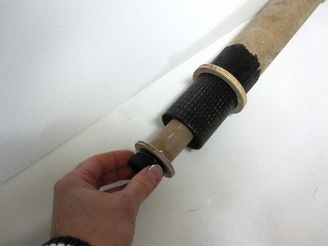

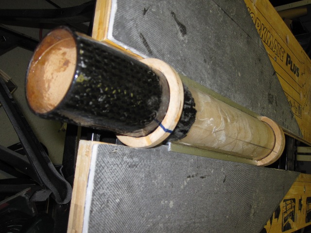

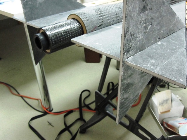

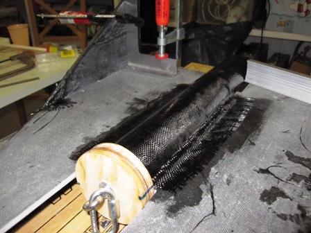

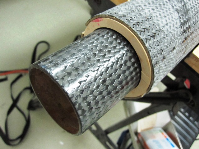

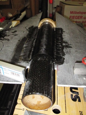

Beitrag 7194923 , es geht weiter [Alter Beitrag27. April 2010 um 23:53]
Motorrohr wird jetzt mit Carbon verstärkt, Leitwerk auch...
