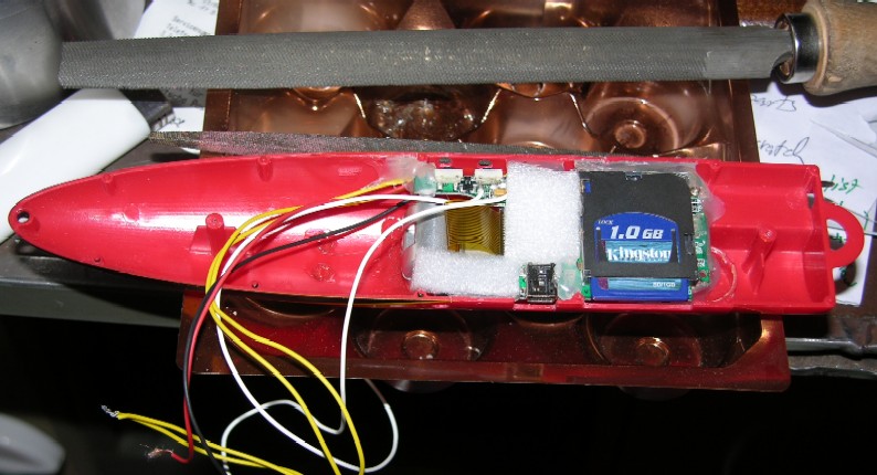

Hi Andreas,
Die GunCam ist auch nicht so lichtstark aber wie du schon gesagt hast, wer startet schon Raketen im halbdunkeln.
Ist klar ;o)) Das Problem bei wechselnder Beleuchtung (zumindest bei der Flycrap 2)
ist daß die Weiß Balance und die "Shuttergeschwindigkeit" (CMOS Elemente haben eigentlich
gar keinen Shutter) nicht dynamisch geändert werden, sondern auf den Wert, der beim
starten der Aufnahme gemessen wird, festgelegt werden. D.h. schlechte Belichtung
und oder reduced FPS sind die Folge, wenn sich an der Beleuchtung etwas ändert.
ALLE CMOS "Bildfänger" sind grundsätzlich was Licht und Schärfe angeht *wesentlich*
schlechter als CCD. Sie sind Lichtschwächer und verlieren sehr schnell an Tiefenschärfe
und um irgemdwie das Ganze zu kompensieren fahren sie die FPS Rate herunter (mehr Zeit
um Licht einzufangen). Außerdem "rauschen" CMOS Bildfänger" wesentlich mehr als CCDs. Das
ist aber beides für sich schnell bewegende Objekte von Nachteil.
Dafür sind sie billiger. Sonst wären Cams wie die Flycrap oder die GunCam oder die zig
anderen mini Cams zu den Preisen (25 -50 Euro heutzutage) gar nicht machbar. Was ich
halt nicht verstehe, ist warum an solchen Sachen wie dynamischer WB, etc gespart
wird. Das hat in erster Linie nichts mit dem Sensor, sondern nur mit der Software des
µ-Proc zu tun. Es *wäre* also möglich einige der Bugs mit einem FW Update zu
korrigieren, aber irgendwie wird es nicht gemacht. Warum auch immer. Anbei noch
ein Photo der Oraclespitze, jetzt mit eingebauter Flycrap 2. Ich muß nur noch die
Sache mit dem Spiegel "fixen". Die FCO hat offenbar einen größeren Aufnahmewinkel
als die original Oraclecam, so daß man jetzt einen "Tunnelblick" bei der Aufnahme hat.
Ich muß mal sehen, wo ich einen etwas größeren Spiegel herbekomme. Gewichtsmäßig
hat die Rock ca. 14 Gramm zugelegt (allerdings inkl 400mAh LIPO, original FCO waren nur
200mAh). Damit kann ich sie leider nicht mehr auf dem geliebten E11-3J fliegen, aber
auf einem D15-T oder E18-W sollte es gehen.
Geändert von Lightning_Man am 14. Juni 2010 um 18:16
viele internette Grüße,
Reinhard

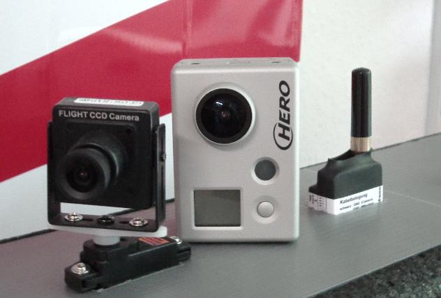

Beitrag 7216937 [Alter Beitrag16. Juni 2010 um 15:38]
nur das man mal gefragt/berichtet hat: Könnte sowas auch in Betracht kommen oder fällte das aus Kosten-/Gewichtsgründen raus?
Ich bin mit beiden sehr zufrieden, meistens fliegen die im selben Flieger gleichzeitig; eine zum Aufzeichnen, die Andere zur FPV.
Die GoPro Hero kann
1080p : 1920x1080 Pixel, 30 fps, 12 Mbit/s Datenrate
960p : 1280x960 Pixel, 30 fps, 10 Mbit/s Datenrate
720p : 1280x720 Pixel, 30 fps mit 7.5 Mbit/s Datenrate oder 60 fps mit 15 Mbit/s Datenrate
Die Videos finde ich ganz anständig, die laufen auch noch auf einem 50" TFT ganz sauber.
Die Kleine macht zwar "nur" 640x480 allerdings reicht mir das zum fliegen. Die Wiedergabe der Kleinen nehme ich über ein Videosplitter per Laptop am Flugfeld auf, die andere "Signalhälfte" geht dann zur Videobrille.
Schlieren oder Artifakte hatte ich bisher noch bei keiner von beiden.
Gruß Jens
Geändert von J.Boegel am 16. Juni 2010 um 15:41
Beiträge: 2979
Beitrag 7216941 [Alter Beitrag16. Juni 2010 um 15:51]
Hi Jens,
wo hast Du das den FPV-Mäßig eingebaut? .... wie sieht die Empfamgsseite aus und welche Antennen nutzt DU bei welcher Reichweite?? Das ist super interessant und fehlt mir noch an meinem Quadrokopter.
