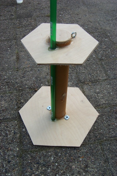

Sodele, nachdem ich in den letzten Wochen nicht die Zeit gefunden habe um in meine Garage zu schleichen habe ich heute einen Marathon hingelegt. Nach 13 Stunden hämmern, boren, schweißen und schmieden, unterbrochen von Besuchen meiner Kinder und völlig unnötigen Essenspausen, ist sogar etwas dabei herausgekommen.
Ich wollte eine Tüte ohne Flossen. Nachdem ich mit Andreas Block telefoniert habe um mir Tipps zu holen und danach wusste, das es wahnsinnig viel Gewicht in der Nase braucht um stabil zu fliegen, habe ich letzte Nacht doch noch RockSim befragt. Tüchtig Gewicht in der Nase erfordert auch tüchtig Bumms unten! Aber wozu gibt es den BC!? fg
So sieht das untere Innenleben meiner Schultüte aus:
Alle Kräfte werden von dem inneren Gerüst aufgenommen, die sichtbare Tüte ist nur aerodramatische Verkleidung.

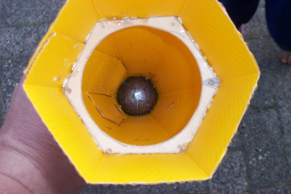

Hier sieht man ein filigranes (270 gr.) Angelblei ín der Nase: stick out tongue

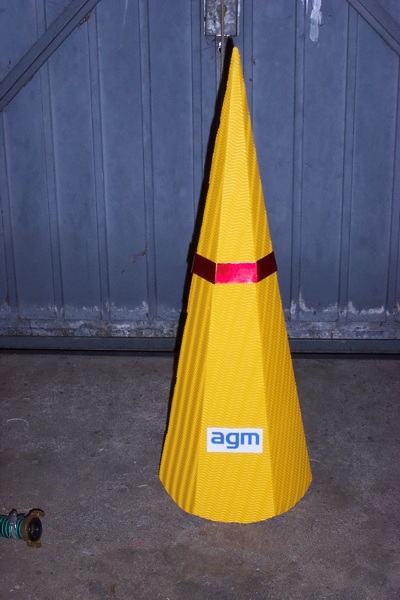

Tja, und so sieht sie nun fertig aus. Abfluggewicht exakt 1 Kg... eek! Der BC Röhrenbrenner wird es schon wuppen, laut RockSim so auf 400 Meter... wink Schaun mer mal...
