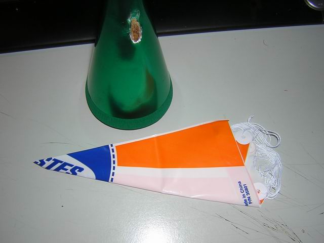

Einen Original "Estes" Fallschirm aus der Kramkiste organisiert ....

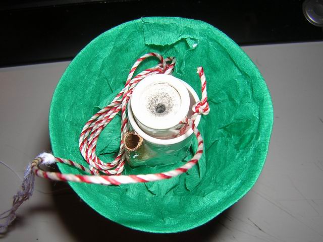

Das Seil am unteren Ende des Motors fixiert und sauber unten in die Tüte eingelegt:

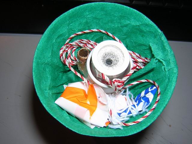

Und den Fallschirm gepackt und auch in die Tüte eingelegt:

Funktion :
Da in einer 15cm Schultüte nicht wirklich Platz für einen Fallschirm ist, soll das System so funktionieren:
  • Zündung
  • Motor schiebt auf das eingegossene Resin und Tüte hebt ab
  • nach der Delay Zeit (3 oder 5sek.) wird der Motor durch den Motorausstoß ausgeworfen.
  • Motor ist mit Seil verbunden, welcher den Schirm unten aus der Tüte zieht
  • Schlaufe wickelt sich ab, und Tüte hängt am (hoffentlich) geöffnetem Schirm.
  • Touchdown
ich will mal hoffen, das das Morgen alles so klappt ....
viele Grüße
Pierre

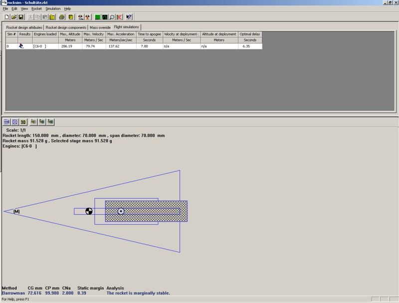

Beitrag 104383 [Alter Beitrag08. September 2006 um 23:11]
RocSim Berechnungen :
Altitude : 286,19m
Max. Velocity : 79,74 m/s
Max. Acceleration : 137 m/s/s
Time to Apogee : 7,8sec
Static Margin : 0,39 / The Rocet is Marginally Stable
um eine Stabile Tüte hinzubekommen müsse ich ca 300Gramm in die Minispitze bekommen, jedoch kenne
ich kein Material, welches diese Masse bei dem Volumen hat ....
Ich lass mich morgen einmal überraschen, wie sie fliegt .....
viele Grüße
Pierre

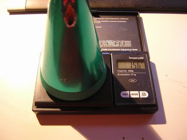

Beitrag 104386 [Alter Beitrag08. September 2006 um 23:24]
Hmmm, laut meiner Waage, ist sie dann doch um einiges leichter ...
so, nun genug Postings .... hoffe dann am Sonntag Fotos vom "Flug" posten zu können...
SOLARIS-RMB e.V. AGM
Beitrag 104389 [Alter Beitrag09. September 2006 um 00:46]
SCHNIPP
SCHNIPP
viele Grüße
Pierre
Evtl. Uran?
CharlyMai
Foren-Prediger
CharlyMai
Registriert seit: Mär 2005
Wohnort: Fuhrberg
Beiträge: 1985
Beitrag 104390 [Alter Beitrag09. September 2006 um 01:00]
Evtl. Uran?
Hmm bei einem Kegel von ca.5cm Höhe und einem unterem Durchmesser von ca. 3cm ???
(Ich will die Mini Tüte ja nicht komplett ausfüllen) ?
Grüße Pierre
Geändert von CharlyMai am 09. September 2006 um 01:01

Beitrag 104397 [Alter Beitrag09. September 2006 um 11:20]
Fällt der Fallschirm nicht schon beim Start raus? Oder ist der irgendwie festgemacht?

Beitrag 104398 [Alter Beitrag09. September 2006 um 12:37]
[Melden] Profil von feuerpatsche anzeigen    feuerpatsche eine private Nachricht schicken   Besuche feuerpatsche's Homepage    Mehr Beiträge von feuerpatsche finden
Moin moin,
sieht ja nett aus die "Kleine". Warum eigentlich mit Fallschirm? Es gibt da so ein Modell das sich "the Point" nennt und bei diesem Modell wirkt der Körper als Landehilfe. Der Treibsatz wird ausgestoßen und bleibt einige Zentimeter unter der Rakete. So wird die Lage des Kegels immer in der richtigen position gehalten.
Wäre vielleicht auch hier eine Alternative.
Bodo
