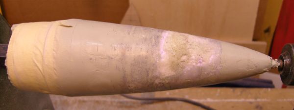

ich glaube ich weiß jetzt wo mein Problem liegt, ich war bisher der Meinung eine Lage Glas müßte reichen.
Das die Spitze der Spitze nicht zu laminieren ist war mir auch schnell klar hier dachte ich mir zum Schluß einen Balsaklotz auf zu kleben und den dann per Hand in Form zu bringen.
Wie ist den eure Erfahrung bzgl. der Webart oder umgeht ihr das Problem indem man die Schnipsel klein genug schneidet. Hier mal die Frage direkt an Paul was hast du in deinem Beispiel benutzt ?
P.S. Habt ihr auch eine gute Idee wie man die Massen an Styrodurspäne wieder aus der Werkstatt herausbekommt.

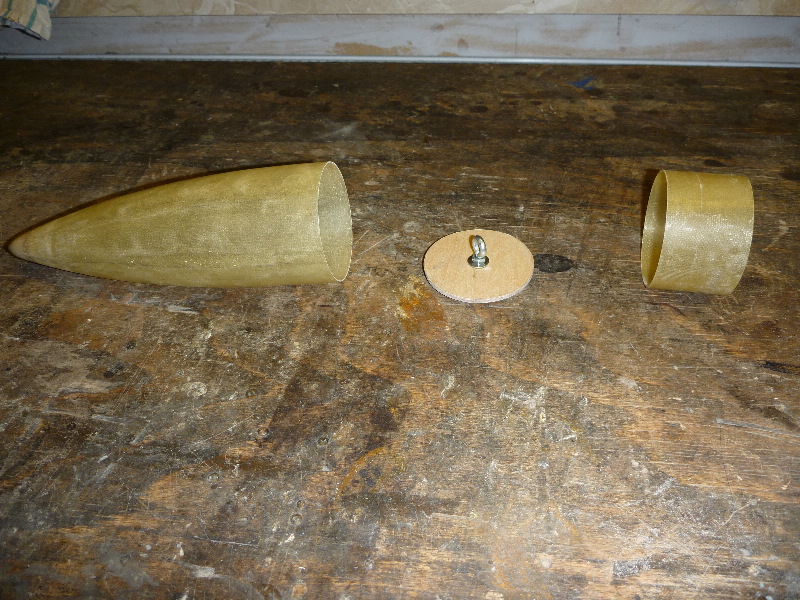

Als Anregung: Die Spitze meiner T2-Prüfungsrakete habe ich so auf einem gedrechselten Buchenholz laminiert. Mit 80er Gewebe. Pro Schicht habe ich, äh 6?, Stücke Glasfaser laminiert. Die Form der Stücke als kleinerer Schattenriss der Spitze. Die Spitze der Spitze ist aus Buchenholz, mit einem kleinen Schulterstück zum innen verkleben. Viel schleifen muss man wohl bei jeder Methode.

ich habe das Problem damals so gelöst, dass ich die Schablone nach der ich das Gewebe zugeschnitten habe um 45° zur Faserrichtung verdreht aufgelegt habe. Dadurch lassen sich auch relativ große Stücke einfach auf die Spitze aufbringen. In meinem Fall waren es jeweils 2 Stk. (160er Glas, Köperbindung), die die Spitze (80mm Durchmesser) einmal komplett abgedeckt haben.
Man muss dann nur ein wenig aufpassen dass man beim Hantieren die Segmente nicht versehentlich in die Länge oder Breite zieht (d.h. die Fasern parallelogramförmig verzerrt).

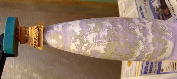

Beitrag 7217926 [Alter Beitrag20. Juni 2010 um 20:50]
so da bin ich wieder, ich habe noch ein paar Spitzen gedrechselt dann mit kleinen Stücken Glas belegt, geschliffen dann wieder mit Glas belegt, geschliffen, gespachtelt, geschliffen. Dann habe ich die Spitze mit Sprühspachtel eingesprüht und dann hat es einer Stelle schon so komische Blasen gegeben. mad
Nach dem trocken konnte man es schon fühlen unter dem Epoxi ist was hohl, also aufgeschnitten PU Leim und einen Tropfen Wasser dazu und dann mit Tape locker eingewickelt. Heute dann noch mal eine Lage Glas drauf.
Eine andere Spitze ist schon ganz gut geworden bei dieser habe ich die Spitze abgeschnitten und erst mal einen Stapel Balsa Reste aufgeklebt, hier muß ich den Rest der Spitze dann per Hand in Form bringen.
