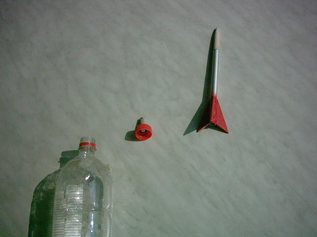

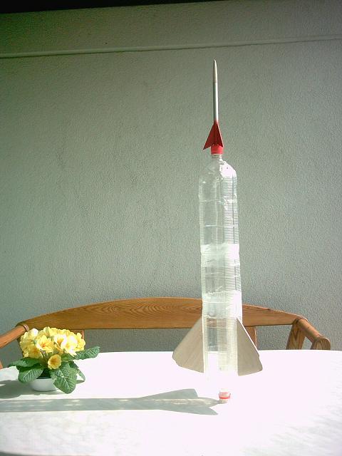

Mit so einem Dart holt man enorm viel an Höhe raus. Entscheidend ist das Verhältnis Luftwiderstand/Masse. Denn je kleiner der Luftwiderstand und so grösser die Masse, desto weniger bremst der Luftwiderstand ab. Da man eine hohe Endgeschwindigkeit durch den Booster haben möchte, sollte das Gewicht so klein wie möglich sein. Das heisst also, kleine Rakete mit hoher Dichte. Die Trennung sollte kein Problem sein. Ist der Dart locker auf den Booster gesteckt, trennen sich die beiden nach der Schubphase aufgrund der unterschiedlichen Abbremsung durch den Luftwiderstand. Ich habe auch schon Versuche durchgeführt. Als Dart verwendete ich ein kleines Aluminiumrohr mit Balsaholzleitwerk. Einen Fallschirm hat er nicht. Konnte bisher noch kein vernünftiges System umsetzen. Wenn alles so klein ist, hat man nur Fitzelkram, was nicht funktioniert. Der Dart ging bei 5 Bar Startdruck extrem hoch, war eigentlich am Himmel nur noch zu erahnen, und bohrte sich 200m von uns, obwohl der Dart eigentlich senkrecht hoch gegangen war, in den Boden. Hier zwei Fotos meines Dartsystems: Gruss, JKH

Kein Metall an der Rakete verbauen. Wenn, wie du sagst, der Dart nicht gut zu sehen war und er sich in den Boden bohrte, stellen sich bei mir die Nackenhaare auf! Sehr gefährlich, ein Alurohr, dass senkreht vom Himmel kommt. Bitte nicht machen, tut weh Meine Darts sind alle Backglider, also ein langsames und kontrolliertes waagerechtes Fallen. Ansonsten schöne Rakete.

Hehe, ja das habe ich mir auch noch überlegt zu schreiben, das mit der Sicherheit. Dachte aber, hier wären genug kompetente Leute, denen man nicht wie kleinen Kindern erzählen muss, was alles gefährlich ist.
Das mit den Nackenhaaren habe ich auch gespürt, als ich gesehen habe, mit welchem Tempo und Wucht die wieder runter kam. Dummerweise ist aber genau das die Idee. Eine Angleichung der Flugbahn an eine Parabel. Und bei der ist nun mal die Startgeschwindigkeit gleich der Geschwindigkeit, wenn sie wieder auf dem Boden aufschlägt!
Man könnte den Dart auch aus massivem Kunststoff machen, sollte genauso gefährlich sein. Wenn er was taugen soll, muss einfach die Dichte relativ hoch sein.
Also für alle die selber nicht genau wissen, was wie gefährlich ist, ein Dart ohne Fallschirm ist es!
Apropos gefährlich: Mir ist letztens eine zweistufige Rakete runter gefallen, ohne die Zweite zu starten. Als dies auf dem Boden aufschlug, zerfetze es mir den oberen Teil der Rakete mit einem ordentlichen Rums. Zurück blieb ein Krater von etwa 30 cm Durchmesser!

Das was ich da gemacht habe, ist wirklich nicht weiter zu empfehlen. Ich wollte mal das Prinzip testen. Für alle die das auch testen wollen, braucht ihr nicht, es funktioniert! Aber ob jetzt Alurohr oder Kunststoff, wenn das Ding trifft, dann ist das egal. ^^ Bis jetzt bin ich erst zwei drei Mal so geflogen. Ganz geheuer war mir dabei nie.
Ja, ich habe mir schon so einiges durch den Kopf gehen lassen, wie man nun den Fallschirm auslöst. Ist bisher immer daran gescheitert, dass auf 8mm Durchmesser nichts Vernünftiges Platz hat. Wenn jemand eine gute Idee hat, nur her damit!
