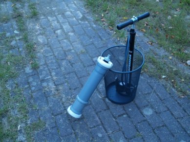

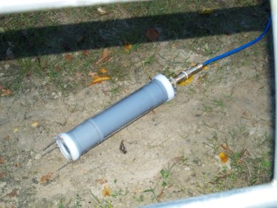

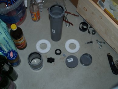

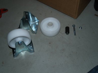

Hallo, wie versprochen habe ich mal ein paar Versuche mit PP-H Rohren gemacht und möchte Euch nun davon berichten. Das Gute bei den PP-H-Abflußrohren ist, daß sie in vielen verschiedenen Größen zu bekommen sind, es Deckel und Zubehör günstig gibt und alles standardmäßig mit einer netten Kupplung mit Gummidichtung daher kommt. Schiebt man die Rohre also 'ineinander' sieht das Ganze schon einmal recht stabil aus. Obwohl ich kein Freund von Kleberei bin, habe ich es zunächst damit versucht und wurde wahrscheinlich hauptsächlich durch meine mangelnde Erfahrung enttäuscht: 2 bar und dann macht's 'plopp'. Etwas zum fixieren in das Rohr zu schrauben finde ich auch keine gute Idee, da soetwas evtl. undicht werden könnte oder eine Schraube durch die Gegend fliegen könnte. Also habe ich das Rohr oben und unten zusammengehalten. Im Baumarkt schienen mir Kunststoffräder ein passender Deckel. Übrigens: Ich habe mich für ein Rohr mit 7cm Durchmesser entschieden. Für die Tests genügt ja ein kurzes Rohr. Also, die Räder:  Nach ein bißchen Fräserei sieht das dann so aus...  ... und letztendlich dann so.  Die 'Deckel' sind mit M3-Gewindestangen befestigt. Das sieht sicherlich gefährlich aus, aber die Dinger sind leichter als man denkt. Vielleicht gibt es ja noch eine Kunststoffalternative.  Also dann: Der Drucktest. Das Ganze sieht ein bißchen aus wie eine Bombe. Natürlich habe ich noch ein paar Decken darübergelegt. Bei 11bar sagte es 'plopp' und das Ding war im Eimer. Der Fehler: Die Teile waren nicht ganz gerade aufgesteckt und haben sich wie bei einem Knicklicht seitlich herausgedrückt. Das kaputte Rohr ist hier zu erkennen:  Wenn man also 'hökschte Präzision' walten lässt und vielleicht noch einmal in der Breite verstärkt, sind durchaus höhere Drücke drin. Wäre das Rohr nicht seitlich herausgedrückt worden, hätte man von 11bar keinerlei Spuren entdeckt. Zum Schluß noch einmal eine (passende) Spitze mit der Bergungselektronik von Gewindeschneider und einer häßlichen Spitze. Es gibt einen zweiten Schalter, der den Nippel auch wieder herausfahren lässt.  So, nun habe ich Euch genug mit Bildern zugespamt. Viele Grüße, bockermann

Hallo Fantamanta, das kann doch wohl nicht wirklich dein ernst sein!? Genau einen Beitrag zuvor hat Bockermann einen Ausführlichen Bericht zu seinen Versuchen geschrieben... Dort steht drin das sein Rohr 11bar ausgehalten hatt und da der Deckel nicht ganz passgenau fixiert wurde, bestimmt noch einige bars mehr !!
