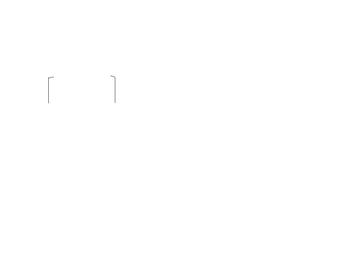

das passt jetzt leider auch nicht ganz zum Thema, ich wollte aber dafür auch keinen neuen thread erstellen: ich habe ein Problem mit dem Muffen-schrumpfen. wenn ich die schrumpfe, dann sieht das bei mir sehr oft so aus: es entsteht also kein Konus sondern eher eine Lasche, die nach innen ragt. Ich schrumpfe die Muffen auf dem Zeran- Feld, kann es vielleicht daran liegen? Ich hoffe ihr könnt mir helfen! viele Grüße, wolke Je mehr Käse, desto mehr Löcher. Je mehr Löcher, desto weniger Käse. Also: Je mehr Käse, desto weniger Käse. |
andreasweber
Beitrag 109210
weiß jetzt leider nicht obs daran liegt das du auf dem Zeran Feld schrumpfst. Am besten gehts wenn du ein Bügeleisen auf mittlere Hitze stellst und dann LEICHT andrückst und dabei langsam drehst! Schau doch auch mal Hier rein! LG Andy ![]() Geändert von andreasweber am 11. Dezember 2006 um 18:47 Meine Texte sind nach irgendeiner Rechtschreibreform verfasst! Welche weiß ich selber nicht so genau! ;-) http://www.ichwerdegooglebenutzenbevorichdummefragenstelle.com/ |

Hi Andy!
Ich habe mir das schon gedacht, dass ich zu doll gedrückt habe. Ich probier das mal mit weniger Druck. Danke für die schnelle Antwort! wolke EDIT: Es funzt!!!! Juuhuuuuu!!!!!!! ![]() ![]() ![]() ![]() ![]() da hätte ich aber auch selber drauf kommen können! ![]() ![]() Geändert von wolke am 11. Dezember 2006 um 19:23 Je mehr Käse, desto mehr Löcher. Je mehr Löcher, desto weniger Käse. Also: Je mehr Käse, desto weniger Käse. |
