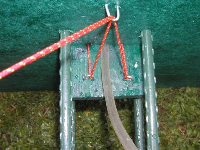

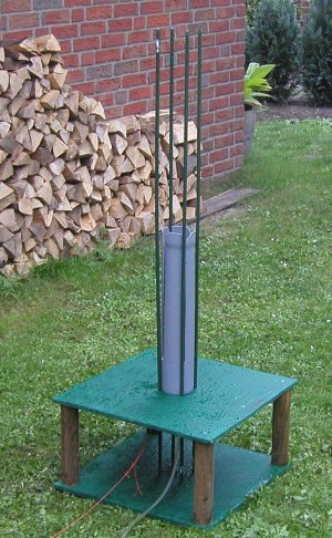

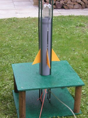

jupp danke. es funktioniert, wie du siehst. hier die ersten Bilder meiner ersten Startrampe: sagt jetzt bitte nicht, dass die vielleicht etwas "unprofessionel"l und "zusammengebastelt" aussieht... es handelt sich hierbei nämlich um meine erste. sie ist aber sehr robust und stabil. Außerdem ist sie ganz gut um Erfahrungen zu sammeln zu den bildern: hier seht ihr ganz gut die "zu flexiblen Stäbchen", sie halten jetzt das Rohr an der richtigen Position. eventuell kürze ich sie später noch. In das Rohr habe ich schlitze gesägt, damit die Finen (so heißen die glaub ich) durchpassen. das funktioniert relativ gut.

Coole Rampe! aber klemmt die rakete nicht im Rohr? ich hab die Idee mit dem Rohr als Transportzweck benutzt! das heißt: rohr nehmen. Raketerein schlitze für finnen sägen links und rechts deckel druff

Moin moin! nein, die Rak hat sehr viel Platz im Rohr. Was schon eher problematisch ist, ist die finen in die Führungen einzuführen. Deshalb hab ich, wie du siehst, sie oben etwas schräg abgesägt, als Führung in die Führung
