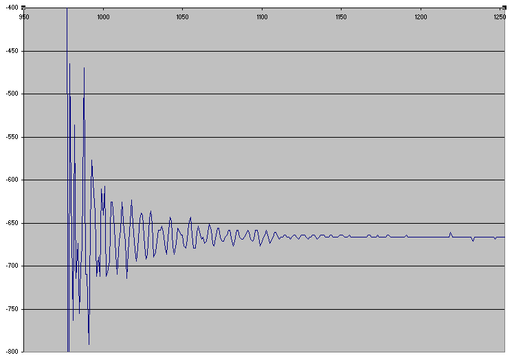

Hi, ich hatte letztens das Vergnügen meine 5kN Messdose mit einer sehr schönen lauten Knall zu belasten. Die Kurve hat gezeigt, das da nachher was ausgeschwungen hat. Ist das jetzt die Eigenschwingung der Messdose? Wenn man sich die Zeitdifferenz von einer Schwingung zu der nächsten anschaut, so sind das ca. 5ms was 200Hz entsprechen würde. Gruß Neil
hybrid
Registriert seit: Mai 2005
Beiträge: 675
Jau, das ist die Eigenschwingung. Ist die mit oder ohne Kontakt zum Motor?
der Motor war da schon nicht mehr existenz.
