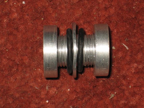

@ Batkiter: Die Technik find ich interessant,wirklich ne gute Alternative zu SST,aber kannst du mir mal genauer erklären,wie das mit der T-Verschraubung an den Flaschenböden funktioniert? Das kapier ich nicht so ganz

Hi Mad! Die beiden gelochten Muttern links und rechts werden mit einem verlängerten Steckschlüssel durch den Flaschenhals gegen den Boden geschraubt. Zwischen beiden Böden und dem Kragen liegt jeweils ein O-Ring, der beide Böden gegeneinander abdichtet. Gruß Batkiter

Ah soo,jetzt blick ich durch,Danke für die Info Kriegt man diese Muttern fertig zu kaufen oder muss man sich die selber fertigen?

Diese Verschraubungen stelle ich selbst her. Kannst Du in keinem Baumarkt kaufen. Gruß Batkiter

Hmm... Schade,sind die schwer herzustellen? Drehmaschine hab ich keine

Kein Problem,wenn Du weißt wie es geht. Meine Drehmaschine kann fast alles.
