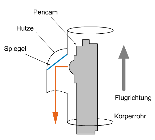

Beitrag 6083 , Umlenkspiegel [Alter Beitrag27. August 2001 um 19:10]
ich bin vor ein paar Tagen auf eine nette Site gestossen:
www.gbrocketry.com
die Videos sind beeindruckend eek! das Prinzip der Onboard-Kameratechnik lässt sich auch auf die Pencam übertragen.
Allerdings haben die Gates Brüder (=gb) eine kleine Digicam quer in das Körperrohr gebaut, d.h. ohne Spiegel.
Wer sich traut die 99,- DM Pencam auseinander zu basteln kann sogar noch mehr realisieren...
Wenn man beim Hersteller direkt die Innereien beziehen könnte ohne Gehäuse etc .... das wäre was.
