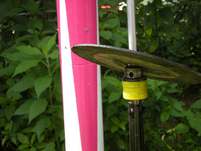

Original geschrieben von holger_t nur das Rohr sollte dann nicht mehr rund sein, damit es sich nicht drehen kann.
Holger, das Rohr kann sich nicht drehen, weil ich es unten platt geklopft habe.
Das steckt also wie mit einem kleinen Spaten am Ende tief in der Erde - da dreht sich nix,
kann auch nicht, ist ja nicht mehr rund - ich habe es doch hier bei mir probiert.

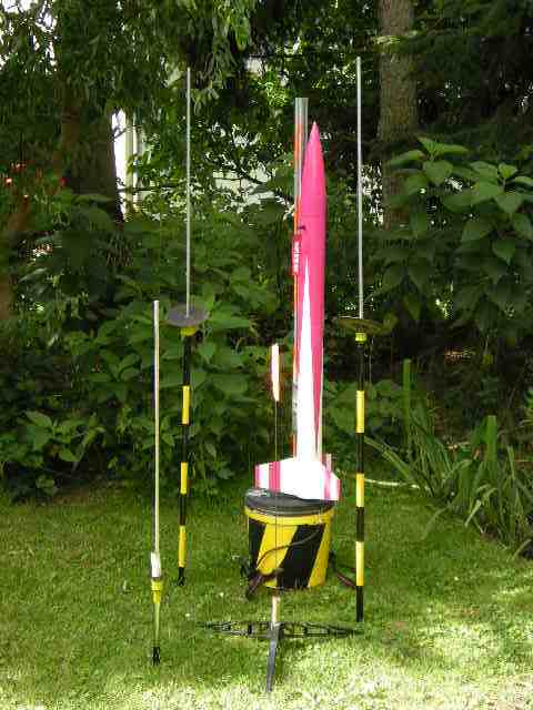

Original geschrieben von bully
Hi Rainer,
hast du da keine Angst das dir die Konstruktion bei etwas stärkeren Wind umkippt?
Ich werde auf alle Fälle deine Idee aufgreifen, allerdings mit einem Boxenstativ, habe nämlich keine große Lust in Bodennähe evtl auf allen vieren die Zünder anzuschließen. Möchte dies alles seeeehr bequem handhaben könnenstick out tongue
Achso, Boxenstativ bereits ab 30 Eurönchen bei eBay zzgl Versand, also alles kein großes Geld.
Zum Thema "Bodennähe" habe ich mal das gängige Dreibeinchen daneben gestellt.
Das Thema "Windanfälligkeit" erledigt sich bei Betrachtung der Bilder und logischem Denken von selbst.
Die Rohre kannst Du so tief in den Boden stecken wie Du möchtest. Bei 15 cm wackelt schon nix mehr.
Der Klotz in der Mitte + Rakete dient hier nur als Größenvergleich und der Deko.
Erbitte Hinweise warum ich unbedingt noch zusätzlich ein Stativ brauche. wink
Vielleicht habe ich ja einen Denkfehler.
Rainer

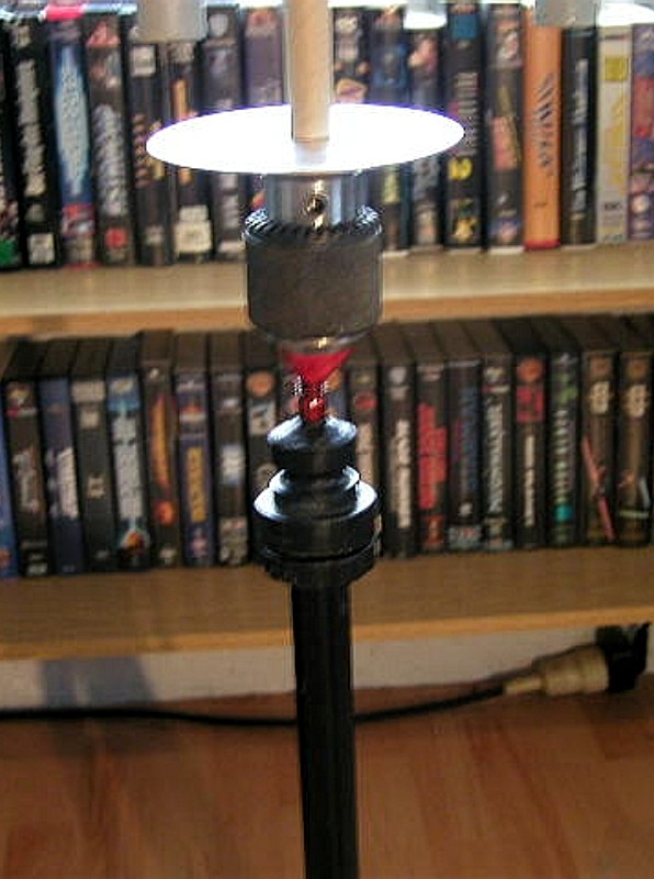

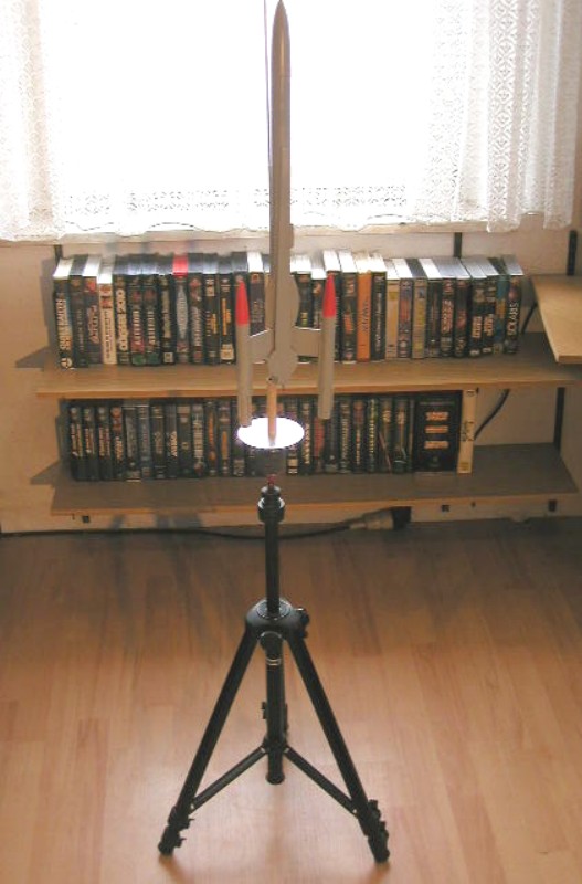

Beitrag 7249923 , Aus zwei Ideen wird meine [Alter Beitrag15. September 2010 um 17:58]
Habe jetzt endlich meine Rückenschonende Startrampe nach der Idee von Rainer fertig.
Die Kosten hielten sich in Grenzen: Boxenstativ vom Flohmarkt 6,00 Euro, Bohrfutter 2,00 Euro und Epoxi-Kitt 7,00 Euro. Letzteres habe ich aber sowieso gebraucht.
Da das Bohrfutter keine Achse hatte, wurde eine Inbusschraube mit Epoxi-Kitt eingeklebt und mit dem vorher auf 16mm aufgebohrten Boxenhalter vom Stativ auf die gleiche Art verbunden. Fertig.
Nun können Rundstangen bis 10mm Durchmesser eingespannt werden

Beitrag 7251904 [Alter Beitrag20. September 2010 um 11:37]
solche Bohrfutter sind nicht aus Edelstahl, rosten also ordentlich, vor allem wenn sie mit Abgasen in Kontakt kommen. Man sollte sie daher ordentlich Ölen oder mit WD40 einsprühen, sonst sind sie schnell unbrauchbar. Erst recht wenn man Teile abfeilt oder so, das sind offene Wunden die schnell rosten.
Hallo Louis,
ist zwar auf dem Foto nicht erkennbar, aber das Bohrfutter hat ein WD40-Bad genossen. Dürfte vorerst nicht anfangen zu rosten oder zu klemmen.
Habe am WE meine Thunderbird-3 darauf mit D7 getestet und hat alles einwandfrei gehalten, mein Rücken war auch dankbar, also was will ich mehr??
