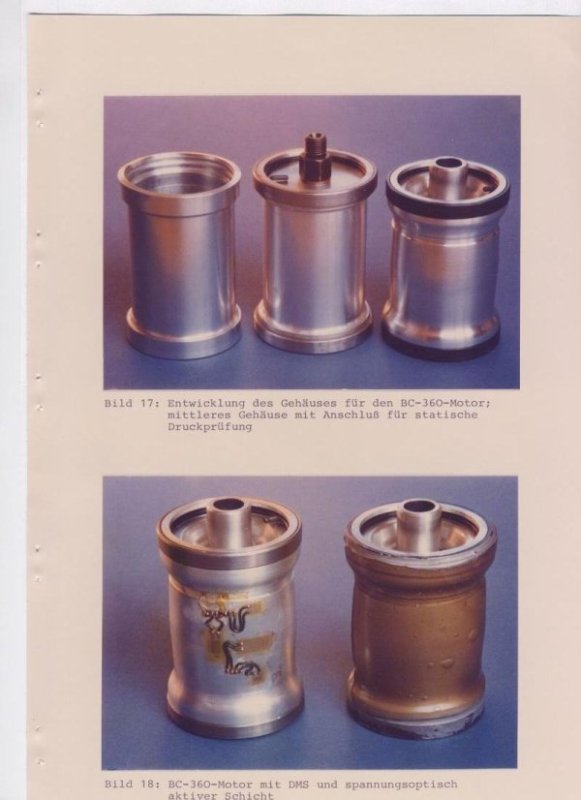

Zitat: Bspw. wie im Foto: Generell ist der Bericht über die Zulassung des BC 360 mehr als passend, da exakt diese Themen ausführlich beleuchtet werden: Entwicklung & Erprobung des Raketenmotors BC 360 Gruß Tom Geändert von Tom am 03. November 2006 um 10:44 |

Spannungsoptischer aktiver Schicht. Das klingt so nach einem Prinzip wo mit polarisiertem Licht gearbeitet wird. Gibt es dazu auch Bilder ,meine das Ergebnis? Gruß Neil Die Erde ist eine Scheibe. Egal in welche Richtung sich die Menschheit bewegt, sie geht immer auf einen Abgrund zu. |

Zitat: Hi Neil, schau mal hier: Isochromatenbilder BC 360 Steht aber alles im o.g. Bericht drin Gruß Tom |

Ich hätte gedacht, daß die Wärmeausdehnung des Gehäuses einem die Suppe ganz schön versalzen kann.
Vor allem, wo sich die Innenseite des Gehäuses schneller erwärmt/ausdehnt als die Außenseite und damit die Außenseite auch ohne Druck schon "aufgeblasen" würde. Aber das Verhalten lässt sich zur Kalibrierung nicht mal ohne Druck simulieren. Oder spielt das alles keine Rolle? Grüße Malte Geändert von hybrid am 03. November 2006 um 14:29 |

Zitat: Ist das bei sehr kleinen Wandstärken nicht zu vernachlässigen. Das Gehäuse wird größer, aber ich glaube nicht das du ein großes Delta T im Gehäuse von Innen nach Außen haben wirst. Da das Gehäuse nachher nicht sehr warm ist, ist auch Delta T im allgemeinen nicht sehr groß. * Satire an * Wäre das so schlimm, dann müßte sich das Gehäuse ja umstülpen um die Spannung im Casing auszugleichen. * Satire aus* Alu hat eine Wärmeleitfähigkeit von 237 W/(m*K) und eine spezifische Wärmekapazität von 900 J/(kg * K) sowie einen Wärmeausdehnungskoeffizienten von ca. 23*10^-6/K bei 20°C. Das bedeutet grob vereinfacht, das du bei einem Delta( kalter Motor 25°C zu warmen Motor 80°C) T von 55K also um ca. 0,1% größer wird. Gruß Neil Die Erde ist eine Scheibe. Egal in welche Richtung sich die Menschheit bewegt, sie geht immer auf einen Abgrund zu. |

Und um wieviel wirst Du bei 10Bar Innendruck größer?

Aluminium hat ein E-Modul von ca. 72000 N/mm^2. Was du dann noch brauchst ist Die Spannung im Werkstück selber. Dann ergibt sich aus Ausdehung = Spannung / E-Modul = n/mm^2 / N/mm^2 Man sieht also, das als Ergebnis ein Wert raus kommt der angibt wieviel mal länger der Körper wird gegenüber der unbelasteten Länge. Nehmen wir also dein Beispiel von 10 bar. Wir brauchen aber noch die Geometrie des Motors. Ich kenne die nicht so genau, nehme also jetzt mal Schätzwerte. Durchmesser = 80mm Wandstärke 4mm Dann ergibt das eine tangentiale Spannung von 9N/mm^2. Das setzen wir jetzt oben ein Ausdehung = 9N/mm^2 / 72000 N/mm^2 = 0,000125 Der Motor wird also 0,000125 mal größer im Umfang oder 0,0125%. Das ist jetzt weniger als bei der thermischen Ausdehnung, aber wir haben ja hier nur 10 bar genommen. Betriebsdruck ist glaube ich 90 bar. Dann liegen wir schon bei 0,1125%. Der Test wurde bis 270 bar gemacht, dann liegt man schon bei 0,3375% also doch deutlich mehr als bei der thermischen Ausdehnung. Selbst wenn der Effekt sehr dich beieinander liegen würde, so kann man ja die mechanische Dehnung kalt und einmal im warmen Zustand messen, dann kann man das auseinander rechnen und man sieht dann deutlich welcher Anteil von welcher Dehnung kommt. Darüber hinaus gibt es einen zeitlichen Zusammenhang zwischen Brennkammerdruck und Dehung wegen Druckbelastung. Diese ist direkt sofort. Die thermische hinkt aber zeitlich hinter da wir ja eine gewisse Wärmekapazität des Gehäuses haben und so. Gruß Neil Die Erde ist eine Scheibe. Egal in welche Richtung sich die Menschheit bewegt, sie geht immer auf einen Abgrund zu. |

Nun ja, bei 'nem Hybriden ist der Betriebsdruck eher um 20Bar. und mein MH-Gehäuse hatte hin und wieder auch über 100°C.
Beim Hinterherhinken mußt Du bedenken, daß auch die Erwärmung innen das Gehäuse schon spreizt (per Ausdehnung). Für mich sieht es so aus, als könne man den Druck nit einem DMS an einem Raketenmotor nicht vernünftig messen. Grüße Malte Geändert von hybrid am 03. November 2006 um 23:50 |

[04. November 2006 um 08:25]
