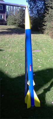

Morgens der L1 Flug mit meiner Moonwalker, bei dem mein Präfekt gleich mal meine Herzleistung getestet hat, indem er den verabredeten Delay von 6 Sekunden mit einem 10s Delay tauschte, und ich einen Puls von 200 hatte als ich die Rakete wie einen Dart auf den Boden schießen sah und fest davon überzeugt war, dass ich irgendeinen Mist beim Zusammenbau des Delays veranstaltet habe.
Nun, Raketen- und Herztest erfolgreich absolviert.

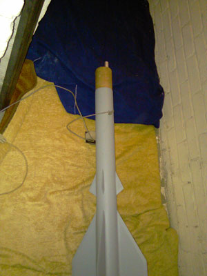

J-350 für die Prion zusammenbauen auch nicht wirklich.

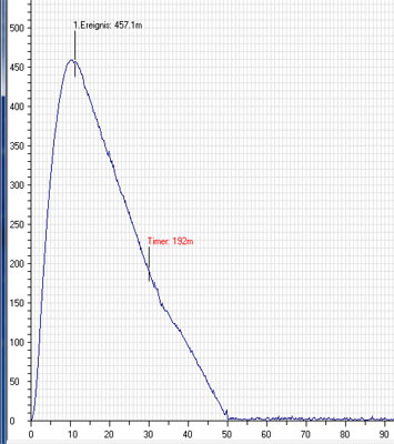

Laut Rocksim berechnete Werte mit einem J350 bei einem Flugfertigen Endgewicht von 5996 gr und einem Kaliber von 2,0.
Höhe: 578m
Zeit bis zum Apogeum: 10,8s
Fallgeschwindigkeit mit 60cm Drogue: 22m/s
Erreichen einer Höhe von 118m mit Drogue bei : 30,8s
Programmierte Daten für den SALT:
Ausstoß 1 at Apogeum
Austoß 2 bei 150m
Timeraustoß bei 30 sek.
Sicherheitsaustoß bei einer Sinkgeschwindigkeit von mehr als 25m/s
Irgendwie passten die Daten aber nicht so ganz:
Erreichte Flughöhe: 457,1 m (Ausstoß korrekt)
Timerausstoß bei 30 sek und einer Höhe von 192m

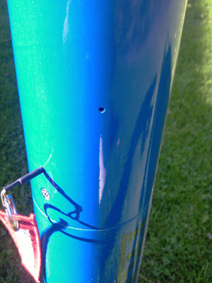

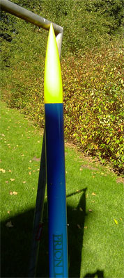

Die Rakete flog super, keine Drehung. (Bilder/Videos folgen). Die Shearpins funktionierten einwandfrei!
Durch den Ausstoß der 2. Ladung, die dann leider etwas zu hoch war, waren 400m zu gehen.
Rakete sauber und unbeschädigt gelandet. Level 2
Flugdaten SALT:
