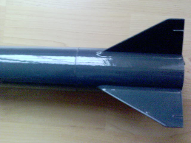

Kore
Epoxy-Meister Registriert seit: Jul 2006 Wohnort: bei Hennef in NRW Verein: Solaris-RMB e.V. Beiträge: 438 Status: Offline |
Beitrag 107547
[09. November 2006 um 09:56]

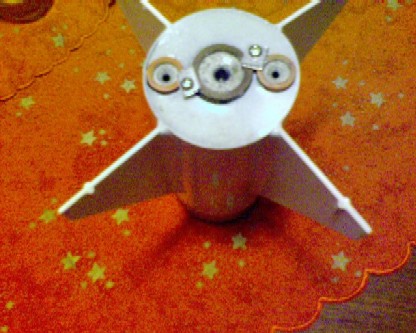

Die Boostersektion ist nun auch im Begriff vollendet zu sein.
Hier sieht man sie mit allen Motoren... Der erste Start rückt immer näher... @Ralf wie sieht das mit dem Herzen deines Pumas aus???? Schlägt es wieder????? Denn das ist das Ziel: Dem Leben jeden Platz zu erobern, auf dem es bestehen und weiter wachsen kann, jede unbelebte Welt zu beleben und jede lebende sinnvoll zu machen. Hermann Oberth |

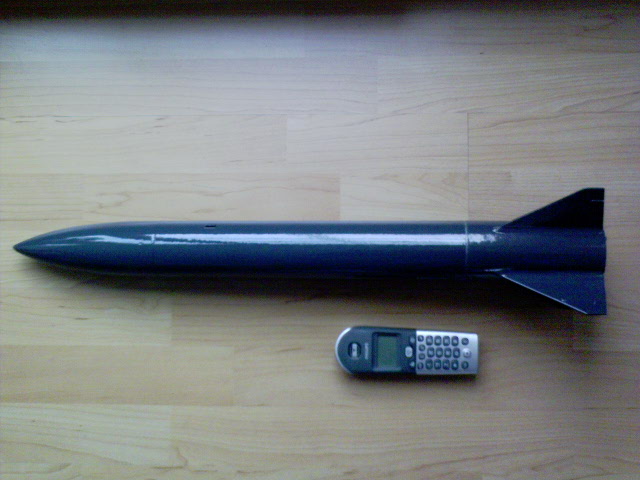

Kore
Beitrag 107900
[17. November 2006 um 12:32]

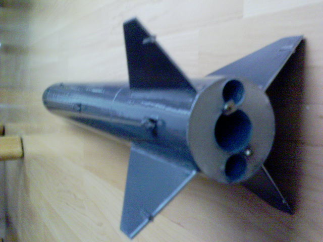

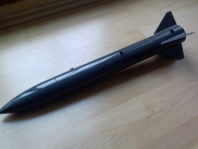

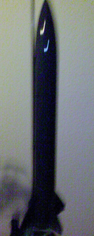

So sieht sie in ihrer angedachten Lackierung nun aus.
(Foto ist heute Morgen leider sehr unscharf geworden und wird ersetzt) Denn das ist das Ziel: Dem Leben jeden Platz zu erobern, auf dem es bestehen und weiter wachsen kann, jede unbelebte Welt zu beleben und jede lebende sinnvoll zu machen. Hermann Oberth |

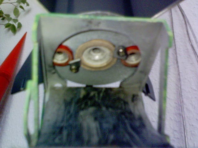

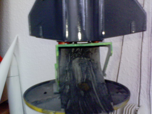

So gestern ist sie zum ersten mal geflogen.
Den ersten Start machte sie auf einem D7-3….. Nicht sehr hoch aber trotzdem sicher geborgen. Aber dann kam der große Augenblick und sie bekam, Dank einem netten T2ler, ihre volle Mo-torbestückung mit einem D7-3 und zwei Held 1000. Es war der beste Start von all meinen bisherigen Raketen. Viel Rauch viel Flamme und boh ey schnell war das Ding. Sie legte sich wegen zu viel Gewicht in der Nase zwar etwas in den Wind aber Dank Ralf´s Geduld und einer langen Schere konnte sie noch etwas abspecken, womit das Problem zum größten Teil behoben war. Ich bin heute noch voller Adrenalin von dem Geschwindigkeitsrausch… Man ist das gar nicht gewöhnt wenn man immer nur den D7 in recht schweren Rockets verwendet. Das von Ralf abgeguckte System zum Ausstoß des Recovery (Ohne Kolben, Rakete trennt sich am Booster) hat so wunderbar funktioniert das ich erst mal bei den nächsten Raketen dabei bleiben werde. Ich habe jedoch noch ein extra Fach in den Booster gebaut welches die Untere Shockcord vor der Ausstoßladung schützt. Das resultat war beeindruckend. Die Shockcord war nicht angeschmort und ob man es für möglich halten möchte oder nicht, sie hat nicht einmal Rußspuren davon getragen. Sie war weiß vor dem Start und ist es auch nach mehreren Starts noch geblieben. Das Fach wurde realisiert indem ich ein viertel aus einem Dicken Versandrohr in die Boostsektion einharzte in der die Shockcord Platz findet. So konnte ich mir den Kauf des teuren TubularKevlar´s sparen. -siehe Bild- Das rote Kreuz ist die Kammer und das gelbe die Shockcord Befestigung (realisiert mit einem Angelwirbel belastb. bis 25Kg der an einer eingeharzten Öse eingeharkt wurde dieser hält dann die Termische Belastung am besten aus) Ach ja Danke noch mal für´s Preppen Ralf. So dann heißt es die kommenden Tage mal ran an das nächste Projekt… Geändert von Kore am 23. November 2006 um 08:54 Denn das ist das Ziel: Dem Leben jeden Platz zu erobern, auf dem es bestehen und weiter wachsen kann, jede unbelebte Welt zu beleben und jede lebende sinnvoll zu machen. Hermann Oberth |

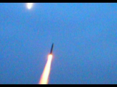

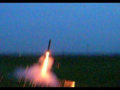

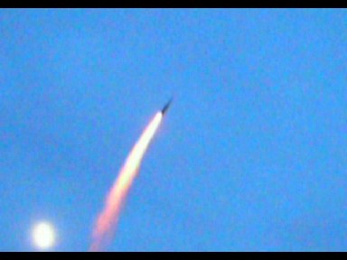

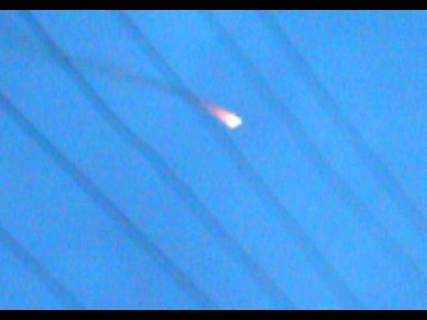

Beitrag 108779
[02. Dezember 2006 um 15:49]

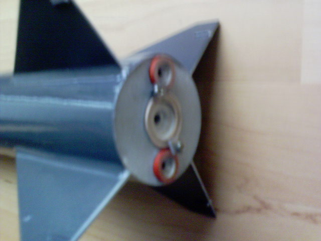

Hier mal n Paar Startfotos der Little John....
Mmmmmh lecker..... Geändert von Kore am 02. Dezember 2006 um 15:54 Denn das ist das Ziel: Dem Leben jeden Platz zu erobern, auf dem es bestehen und weiter wachsen kann, jede unbelebte Welt zu beleben und jede lebende sinnvoll zu machen. Hermann Oberth |
