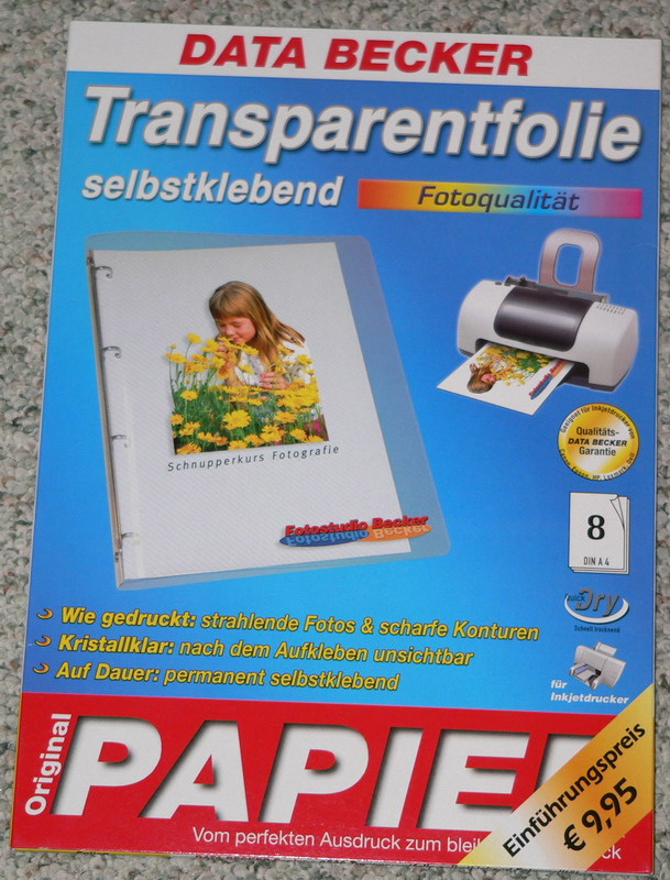

Hi Kore,
sorry, dass ich hier auf Deine Frage antworte, konnte an die PM kein Bild anhängen:
Ich verwende diese selbsklebende Transparentfolie für Logoaufkleber.
Wie schon mal gesagt:
Logo aufdrucken, vor dem ausschneiden des gedruckten Logos mit klarem Fingernagellack (weicher Pinsel) versiegeln, trocknen lassen, dann ausschneiden und rauf auf die Rocket.
Dann kann man mit klaren Acryl oder Alkydharz drüberlackieren.
Muss sich natürlich alles mit dem Untergrund vertragen.
Dazu noch ein Tipp: Nur wasserlösliche (Acryl) Farben und Spachtel verwenden. Keine Sprays welche sogenannte Lösungsmittel enthalten. Das sind meistens welche, die Aceton enthalten.
In der Endphase, wenn die Farbgebung und alle Logos drauf sind, dann kann man einen Alkydharzklarlack verwenden, oder 2KLacke.
P.S. Lehrgeld in Form von falsch gekauften Lacken muss wohl jeder bezahlen wink

Vielen Dank Rolli
Wow...
Sogar direkt mit Preisangabe....
Und Danke für die Tips!
