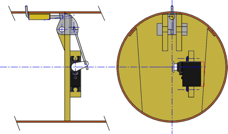

ich habe mit zu dem Problem des öffnen und schließen der Klappe ohne das Servo zu nutzen, Gedanken gemacht. Ich würde das Ding nicht unbedingt Notfallöffner nennen, sondern es ganz normal gebrauchen. Warum sollte es nur bei einem Notfall sein? Die Idee kam sehr schnell. Was her muss ist ein Doppelriegel. Ein Riegel greift normalerweise immer hinter eine Lasche. Wenn ich den Riegel manuell bediene, so ziehe ich die Lasche mit dem Servo weg. Das kann man dann wie folgt lösen.

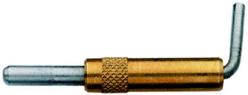

Zuerst besorgt man sich einen Kabinenhaubenriegel. Die Dinger gibt es für ca. 2 Euro bei Conrad und sehen so aus:
Das Messingröhrchen wird einfach mit Epoxy fest geklebt. Bei der Kabinenhaube bei Modellflugzeugen macht man das Ding in den Rumpf rein und an der Klappe kommt die Lasche oder einfach nur eine Bohrung im Spant. Der Rumpf muss nur einen Schlitz bekommen. Hier wird es genau anders herum gemacht. Der Riegel kommt an dem Deckel der Fallschirmkammer dran, weil das einfacher ist. Hier muss darauf geachtet werden, das der Riegel nicht über den Rand der Klappe ragt. Man könnte es so realisieren:
Was sieht man da?
Auf der Linken Zeichnung sieht man einen Querschnitt des Rumpfes von der Seite gesehen. Ich habe mal ein 103mm Pertinaxrohr genommen. Das Servo ist das C1041 von Graupner. Das ist schön leicht und klein.
Oben sieht man links den Deckel mit dem Riegel. Der Riegel greift in eine Scheibe aus Aluminium ein. Diese hat dafür eine Bohrung. Damit die Scheibe später nicht dem Fallschirm im weg ist, habe ich diese auf der Kammerseite abgeflacht. Die Scheibe wird mit einer M5 Schraube gelagert die wiederum mit 2 5mm Sperrholzklötze am unteren oder oberen Spant der Fallschirmkammer befestigt ist. Die Klötze dienen auch dazu, das der Schirm daran vorbei gleiten kann. Die Drehachse befindet sich jetzt in der Fallschirmkammer. Wenn man die Scheibe wo der Riegel rein greift, größer macht, dann kann man diesen Punkt auch aus der Kammer heraus verlegen.
Das Servo ist mit 5mm Sperrholzklötze auf der Außenseite des Spantes montiert. Ich habe es hier flach anliegend gezeichnet. Das spart Platz, sorgt aber dafür das es nicht in der Mitte liegt. Man könnte es auch aufrecht stehend auf dem Spant montieren. Das braucht es mehr Platz, aber dafür ist es in der Mitte. Die Ansteuerung von Servo zu Scheibe erfolgt durch ein 1,5mm Stahldraht. Dieser ist an der Scheibe winkelig gebogen und an dem Servo wie eine Stufe. Dadurch entfällt ein Gabelkopf. Man könnte aber auch einen Gabelkopf einbauen um die Länge einstellbar zu machen. Da es aber über den SALT machbar ist, habe ich hier darauf verzichtet.
An der Scheibe wird der Draht mit einem Schlitz geführt so das er nicht heraus fallen kann. Das einzig komplizierte Teil an der Mechanik ist die Scheibe, aber die sollte mit einer Säge und Bohrer sowie Pfeile herstellbar sein.

Beitrag 108586 [Alter Beitrag30. November 2006 um 11:17]
Wenn du den Riegel um 90° drehst, dann kannst du ihn ohne Umlenkhebel einbauen. Das vereinfacht die Sache noch erheblich.
Es reicht dann schon ein Servo und ein Stück Draht.
Mit 2 Stückchen Draht kann das Servo gleichzeitig an zwei gegenüberlieghenden Stellen die Verriegelung öffnen.
Geändert von Brzelinski am 30. November 2006 um 12:12
Beitrag 108589 [Alter Beitrag30. November 2006 um 11:29]
du meinst ich stecke den Riegel in ein Röhrchen und das ziehe ich nach hinten weg.
Ja, so könnte man es auch machen. Nur dann hast du dein Servo ganz bis zum Rand nach außen versetzt. Du mußt bei dieser Lösung versuchen möglichst in einer Achse zu bleiben, sonst mußt du auch ein Gestenge bauen mit Umlenkhebel.
Deine Lösung hat aber dazu noch den Vorteil, ich kann das Servo in den Deckel einbauen, der die SALTkammer zugänglich macht. Dann kannst du sehr leicht dein Servo einbauen, und du kommst an dein SALT ran. Um das Servo auszugleichen kannst du dann wiederrum den SALT außermittig einbauen.
Es würde sich sogar ein Linearservo für die Lösung anbieten.
Ich habe nur sorge, das wenn der Fallschirm recht stark gegen den Deckel drückt, es hacken könnte. Das trifft aber auf beide Lösungen zu. Ideal wäre ein Mechanismus, dem es egal wäre wie stark der Deckel belastet wird.

Beitrag 108601 [Alter Beitrag30. November 2006 um 17:31]
Hallo Neil,
die mechanischen Lösungen einer Klappen-Öffnungsmechanik gibt es sicherlich viele.
Aber Dein Vorschlag (Bild oben) gefällt mir so gut, dass ich sie bestimmt einmal nachbauen werde.
Ich finde es unbedingt von Vorteil, dass ich die Klappe von außen so oft ich will mechanisch öffnen und verschließen kann. Allerdings müsste man eine Sicherung des Öffnungshebels einbauen, so dass es nicht passieren kann, dass der Hebel durch den Startimpuls nach unten rutscht und die Klappe aufmacht.
