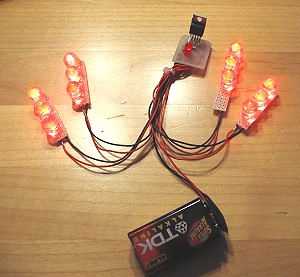

So könnte dann der LED Blinker aussehen:
und im AVI sieht man die Blinkfrequenz, von der Blink-LED erzeugt :

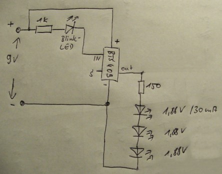

@ Tom: Das sieht ja schonmal echt gut aus, kannst du dafür mal nen Schaltplan malen?? Wie schwer ist das ganze bei dir? Muss man da wirkliche diese dicke 9V Batterie für benutzen, wenn man die LEDs parallel schaltet dürfte man doch mit 3V auskommen oder sind die schon parallel und jede einzelne benötigt 9V??
Wo würdet ihr die LEDs befestigen? Ich glaube es würde gut aussehen wenn man 1-3 an der Spitze ganz oben fest macht und die in den geöffneten Fallschirm leuchten lässt...
Mach mal bitte nen Video vom start mit LEDs wenn du das untergebracht hast, ich weis nicht wie viele man benutzen muss damit das hell genug wird ind wieviel Watt die haben sollten...
die LEDs haben lt. Datenblatt 1,88V und max. 30 mA.
Wie Du die dann verschaltest bleibt Dir überlassen.
Ich habe immer 3 Stück mit 150R in Reihe und diese Gruppe 4 x parallel geschaltet.
Den Stromverbrauch kannst Du ja dann ausrechnen und schauen wie lange deine Batterie durchhält.

Wo hast du die LEDs gekauft?
Steht in dem Datenblatt auch was wieviel Watt die haben?? Die sehen deutlich heller aus als die die ich hier rumliegen habe und die haben 120mW oder 200mW
Was für ein Bauteil hast du da für das Blinken benutzt?
Im Schaltplan steht .. "Blink LED" ....... dann wird er wohl auch "eine Blink LED" zum Blinken genommen haben, oder ????
Die Blink LED schaltet die Spannung auf den Stabi (BTS 409) durch, damit liegt an den anderen LEDs nur Spannung, wenn die "Blink-LED" durchgeschaltet hat....
Nicht vergessen .. LEDs brauchen eine STROMBEGRENZUNG .... sonst blinken sie genau EIN mal ... dann aber besonders Hell .-)
Stabi klingt etwas unglücklich. ProFET-Switch von Infineon , also ein Relais ohne Kontakte trifft das besser.

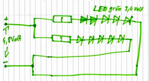

Hallo Leute,
endlich hab ich mal wieder Zeit zum bauen gefunden und jetzt hab ich na Frage zur Beleuchtung
Datenblatt der LEDs:
Gehäuse: 5mm wasserklar
Öffnungswinkel: 25°
Spannung: 3,4V
Strom: 20mA typ., 30mA max.
Wellenlänge: 510nm (grün)
Maximale Helligkeit / Leuchtstärke: 10.000mcd
Meine Stromquelle die ich verwenden will sind vier 1,2 Volt AAA Akkus mit 750mA.
Jetzt wollt ich fragen, da ich mich mit sowas nicht so auskenne, welche Wiederstände ich verwenden soll? Danke schon mal im Voraus!
