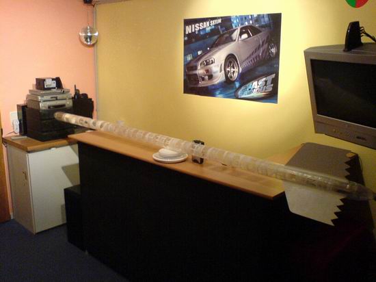

Hi Du
Coole Apparatur die Du da gebaut hast, vor allem die Flossen sehen zornig aus.
Rein gefühlsmäßig würde ich sagen, die könnten bei der Raketen-Gesamtlänge ein ganz erhebliches Stück kleiner ausfallen ohne an Flugstabilität zu verlieren. Würde auch erheblich Gewicht einsparen.
Sehr innovativ auch der Fallschirm mit Lichtakzent von unten... denke die Sichtbarkeit bei anscheinend beabsichtigten Dämmerungs- oder Nachtsstarts ist dadurch mehr als gegeben.
Warum benutzt Du keine Reflektoren für die LED´s, bringt doch nochmal richtig was.
Werden die LED´s vor dem Start eingeschaltet oder durch den Fallschirmauswurf?
Aber trotzdem, ein toller Effekt... obwohl ich grün doch sehr gewagt finde, hoffe die Lichtfarbe paßt zum Schirm, Du weißt ja: Auge fliegt mit.

Ja ich weiß das die Flossen nicht so größ sein müssen! Aber wie gesagt, das Auge fliegt mit. Ich finde so ne große Rak mit so kleinen Stumpeln einfach nicht schön! Zu der Aktivierung und den Reflektoren. Reflektoren brauch ich nicht unbedingt. Die Leds sind ja eh hell genug! Die Aktivierung erfolgt mit Hilfe eines Schalters welcher dann in der Akkukammer in der Deckenplatte eingebaut ist. Also die Aktivierung erfolgt vor dem Start von Hand. Bei der Akkukammer wird wie bei einer Fallschirmkammer ein Türchen herausgeschnitten damit man dann zum Akku wecheln und zum ein und ausschalten hinkomt! Außerdemkommen noch fünf LEDs an das obere Ende des Drucktanks! Diese beleuchten dann den kompletten Tank!

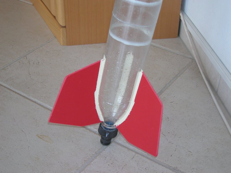

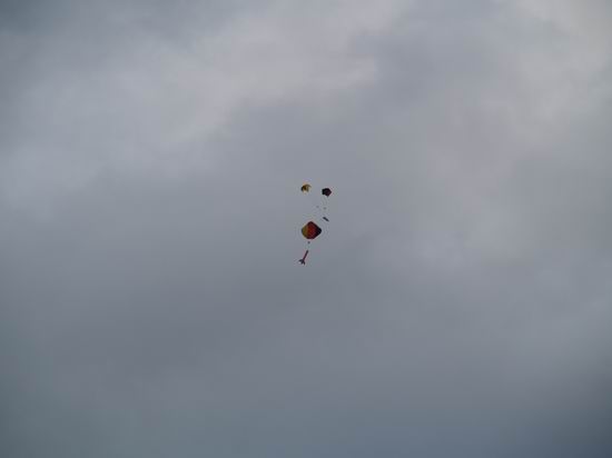

Und wie findest Du das hier? Das ist von meiner 5,8 Liter-Rak. Das hat dir gefallen!!

Hi wolke,
bei denen fand ich die Form und die Farbe einfach cool! Außerdem ist meine Rakete ja noch um einges länger. Ich bin außerdem ziemlich zuversichtlich das ich die LEDs auch schon bei Dämmerung sehen werde, zumindest die die den Fallschirm anleuchten!

Verdammt! Ich hab jetzt heute mal alle Module zusammengesteckt und ich komm auf 2,92m!eek!
Eigentlich waren so um die 2,6m geplant! Naja aber ist ja nicht so schlimm!big grin Das Gewicht der Rakete beläuft sich bis jetzt auf 1350gr. Kommen aber sicher noch so 100gr dazu.

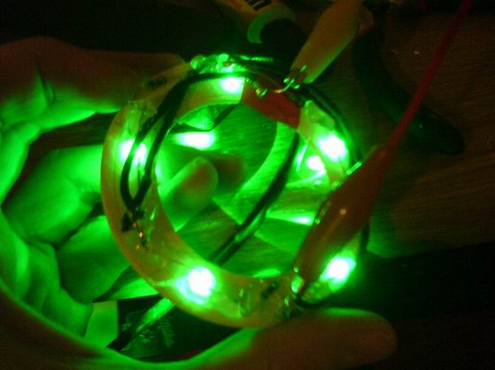

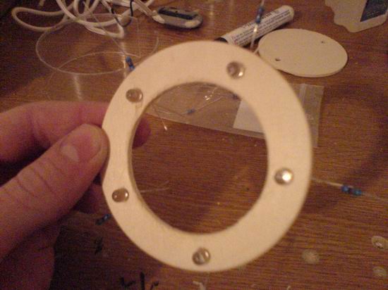

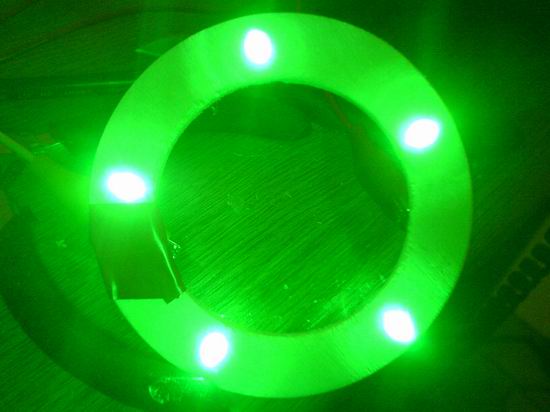

Also als erstes hab ich heute den LED Ring gemacht der den Drucktank dann beleuchtet.

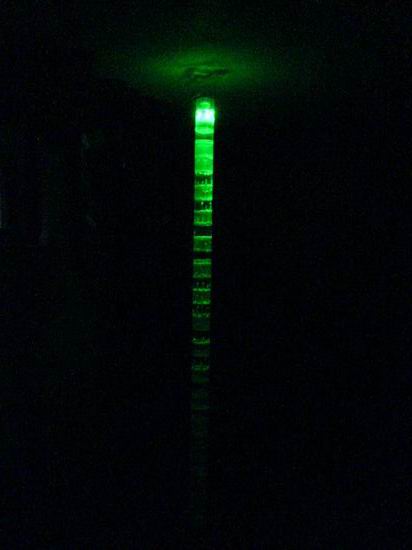

Und so sieht jetzt mal der Tank beleuchtet aus. LED Ring ist nur probeweise aufgesteckt.
Wie man sieht ist leider nur ungefähr die Hälfte richtig schön beleuchtet aber jetzt ist er ja noch durchsichtig! Das wird schon noch...Power haben die LEDs ja zu genüge.

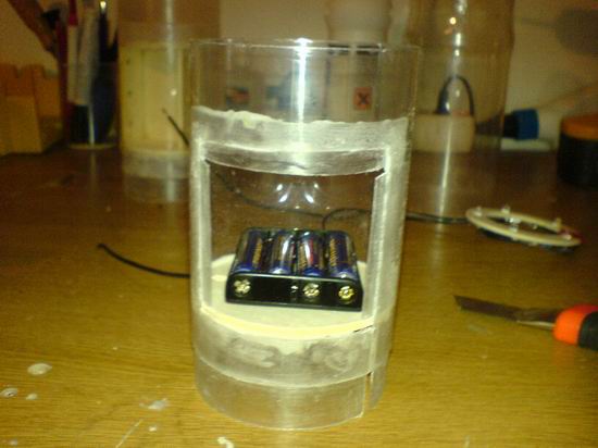

Dann hab ich mich noch dem Batterie Modul gewidmet.
Das Modul hab ich dann noch mit dem Fallschirmkolbenmodul verklebt.

aber 4 batterien sind schon zu viel für 4 leds
