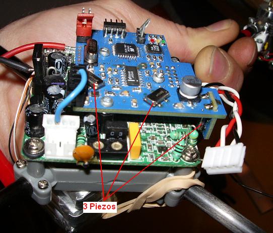

Zitat: - Es sind Piezos (Murata) - Es sind 3 (s. Bild) - Das Original-Silverlit-Ufo aus der Packung hat einen mechanischen Gyro (18€), der aber einige Einschränkungen hat. Daher haben die Leutz, die das Teil damal bei JuFo gebaut haben sich wieder ingesetzt und eben dieses Piezo-Modil gebaut (180€) - Beschleunigungssensoren funktionieren nicht alleine(bzw. Eingeschränkt, mal nach "Kalmann-Filter" Googeln), man braucht auf jeden Fall den Drehwinkel auch Um was geht es denn hier genau? Soll die gesamte Flugstrecke geregelt werden, oder nur die Schubphase? Im letzteren Fall müsste der Strahl abgelekt werden. Macht da nicht eine kardanische Aufhängug des gesamten Motors Sinn? Kardan unten, Servos oben? BC125-6 würde ca. 6s überbrücken!? Geändert von J.Boegel am 27. Dezember 2006 um 05:52 Gewisse Dinge greift man mit Worten so vergeblich an wie Geister mit Waffen. |
