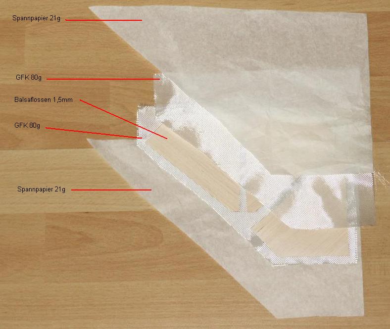

Soooo, jetzt sind die Flossen dran- warum heißen sie eigentlich Flossen? warum nicht z.B Stabilisatoren  Ich meine so ein Begriff beschreibt die Funktion viel besser, oder? Na gut, also jetzt geht weiter mit den Flossen  Ich weiss nicht ob das für einige ein Problem darstellt, aber ich habe mir immer Gedanken gemacht, wie kriege ich mein Laminat schön sauber um die Rundungen oder die Stellen wo die Flossen spitz auslaufen. Dazu müssen sie auch noch grade bleiben!!! Ich meine die Stellen! Paul

Die Flossen werden-wie auf dem Bild dargestellt-laminiert. Paul

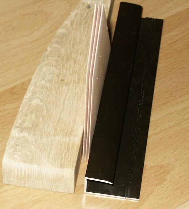

Vor ca. 10 Jahren- wo meine Kinder noch klein waren- habe ich dem Peter für die Schule eine Laubpresse gebaut. Heute braucht er sie nicht mehr, aber ich kann sie gut gebrauchen Mit Hilfe der Laubpresse sind fast alle meine Flossen ( meine ich für meine Modelle) entstanden. Wie sie funktioniert weiss jeder - sei denn, er hat gerade in dieser Zeit die Schule geschwänzt Paul

Hallo Geburtstagskind, ich hab zwar nicht geschwänzt aaaber so´n Teil sehe ich dennoch zum ersten mal! Die Funktion kann ich mir denken... man kann alle Flossen gleichzeitig und sehr genau ausägen, da sie zusammengepresst sind.... Richtig????? Tja man lernt eben nie aus

Hallo René, Zitat: ich hab zwar nicht geschwänzt aaaber so´n Teil sehe ich dennoch zum ersten mal!
Na da hast du was verpasst Zitat: Die Funktion kann ich mir denken... man kann alle Flossen gleichzeitig und sehr genau ausägen, da sie zusammengepresst sind....
leider falsch  Die Flossen sind doch schon ausgeschnitten Mit Hilfe der Laubpresse oder besser gesagt Flossenpresse werden die Flossen schön gerade laminiert  Wie das geht? Die nächsten Bilder werden folgen. Paul

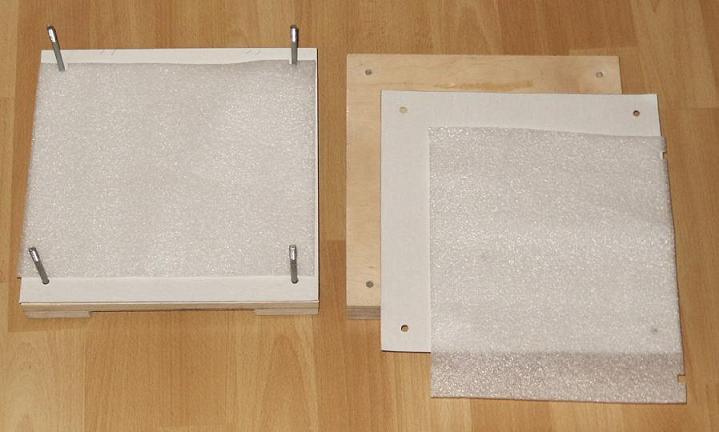

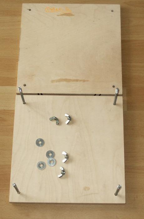

Die Presse ist vorbereitet und wartet auf die Flossen. Auf die Sperrholzplatten kommt noch je eine Lage Karton und eine Lage Schaumstoff. Paul
Ich nehme an, der Schaumstoff dient dazu, das sich die Glasfasern schön um die Kanten legen? wie dick ist der Schaumstoff, der sieht mir so dünn aus, reicht das?
Mfg Fabian

Der Schaumstoff - auf dem Bild- ist 3mm dick. Für die 1,5mm Balsaflossen würde sogar 1mm reichen. Nach meiner Erfahrung sollte man Schaumstoff nehmen der ca. so dick ist wie die Flosse selbst. Sollten wir nichts passendes haben, dann kann man auch mit doppelten Lagen arbeiten dh. 2 Lagen oben und 2 Lagen unten. In meinem Fall ist schon sowieso zu viel - vielleicht nehme ich 2x 1mm. Paul
