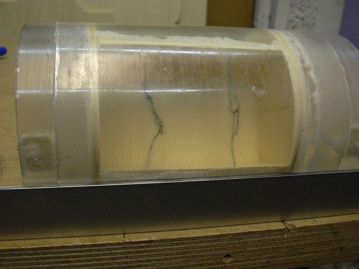

Hallo wolke,
die Türen für das Fallschirmmodul schneide ich wie folgt aus.
- auf der Linie der Sperrholzscheibe säge ich die Flasche mit einer feinen Säge ein.
- für den Längsschnitt lege ich einen Aluwinkeleisen auf den Tisch, lege das F-Modul daran an und schneide dann leicht ein paar mal mit dem Cuttermesser ein.
Dann alles mit dem Cutter nachschneiden und dann die Klappe heraustrennen.

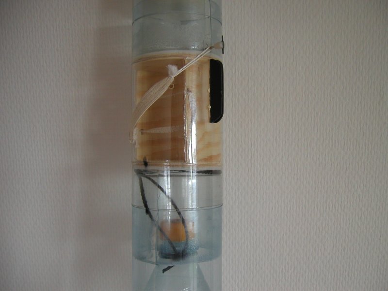

Beitrag 110502 [Alter Beitrag31. Dezember 2006 um 14:32]
Hi @ all!
Hab ich jetzt so gemacht wie beschrieben.
Das Fallschirmmodul ist komplett fertig (bis auf Fallschirm) und die Flossen habe ich gerade angeklebt.
Ich poste bald mal Bilder, wenn sie startklar ist!
viele Grüße, wolke

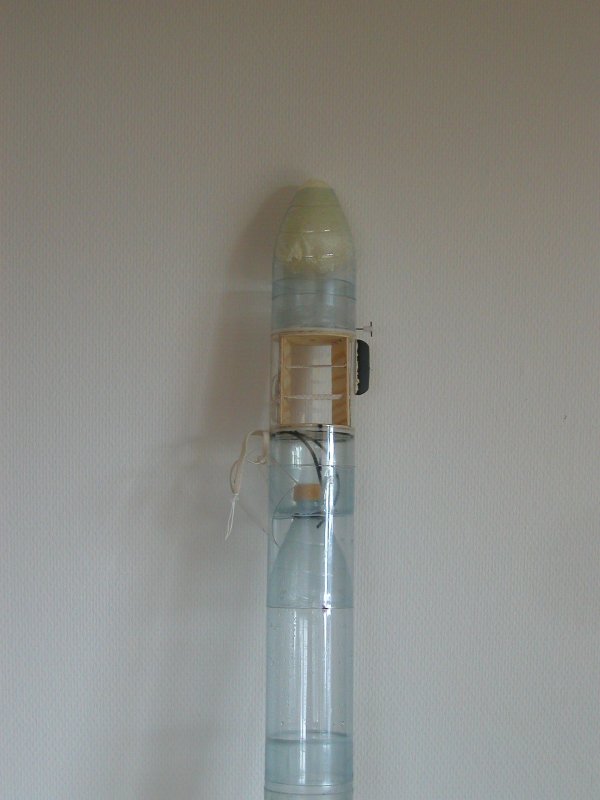

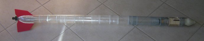

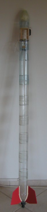

Beitrag 110599 [Alter Beitrag02. Januar 2007 um 13:50]
Jetzt kommen sie:
Leider immer noch ohne Fallschirm roll eyes (sarcastic)
gleich beim ersten Bild könnt ihr sehen, dass sie nicht ganz gerade ist:
Ich muss jetzt "nur" noch meine Startrampe zu Ende bauen und dann kann es losgehensmile
Wie gesagt sie soll angeblich 150 Meter bei 8bar und 80 cm LT machen!!!
Viele Grüße, wolke

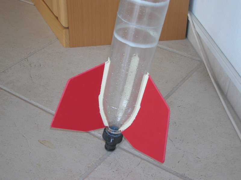

andreasweber
andreasweber
Registriert seit: Sep 2006
Wohnort: Straubing
Beiträge: 1093
Beitrag 110600 [Alter Beitrag02. Januar 2007 um 14:16]
Hi wolke,
das ist ja ein Sahneteil, bin schon richtig gespannt auf Flugfotos.
Aus welchem Material sind denn die Flossen? Das würd mich echt brennend intressieren.
LG Andy bounce
