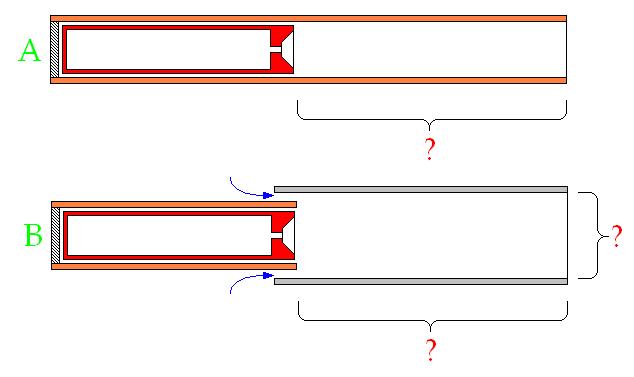

ich will mich noch mal mit einer Frage auf dieser Plattform melden.
Wie weit kann man z.b. einen Held Motor in einen Rumpf einbauen?
A: Wenn ich nur den Motorendurchmesser verwende?
B. Wenn ich den Durchmesser vergrößere? bei welchem Durchmesser?
Hat sich damit schon jemand beschäftigt?

Beitrag 115573 [Alter Beitrag16. März 2007 um 16:36]
[Melden] Profil von Freudi anzeigen    Freudi eine private Nachricht schicken   Besuche Freudi's Homepage    Mehr Beiträge von Freudi finden
noch ein Bild Zur Frage

Beitrag 115638 [Alter Beitrag17. März 2007 um 15:05]
da kann ich dir leider nicht mit eigenen Erfahrungen oder gar Wissen dienen. Allerdings gibt es Leute die Probleme mit Showdüsen, die wie echte Düsen an Flüssigkeitstriebwerken aussehen sollen, hatten. Die Folgen waren asymmetrischer oder stark reduzierter Schub. Das was du hier gezeichnet hast, ist noch eine Stufe ausgeprägter als diese Düsen.
Da bleibt dir nur das Experiment am Boden, z.B. mit einem Prüfstand oder mit einer Wegwerfrakete. Ich vermute aber mal, ganz aus dem Bauch heraus, dass es nicht sehr gut funktionieren wird.

Beitrag 115643 [Alter Beitrag17. März 2007 um 16:16]
Gab es nicht einmal einen thread in dem darüber gesprochen wurde? Über eine Art Saugwirkung, die bei dieser Bauweise entsteht, wenn mich nicht alles täuscht...
