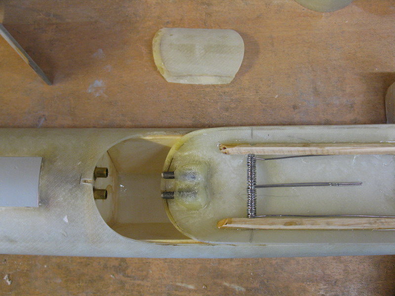

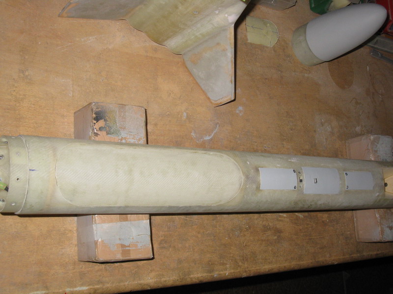

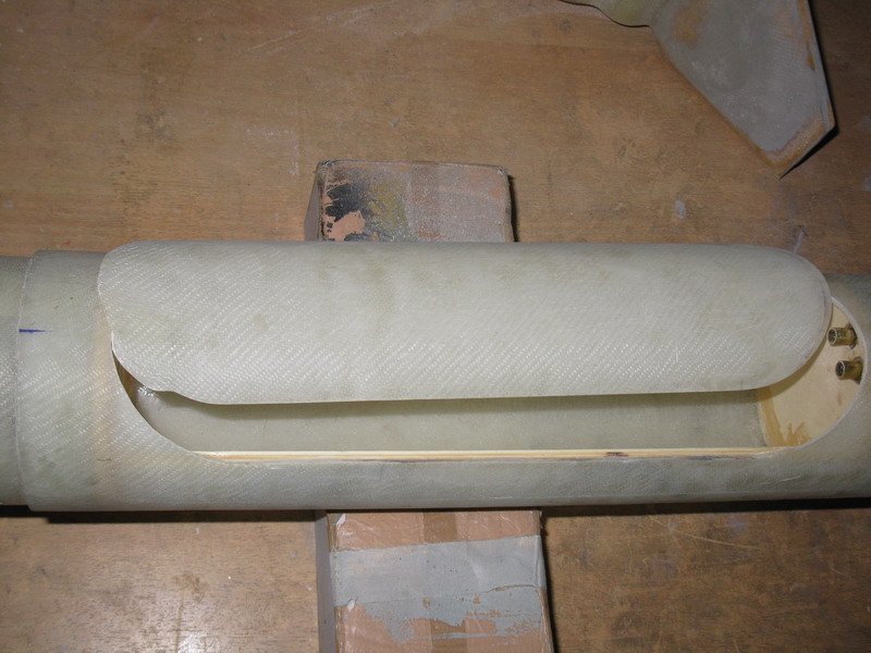

Aber ich bin immer noch beim Einbau der Klappen. d.h. der Federmechanismus will ja auch gebaut werden.
Vor einiger Zeit hat mir mein Kater die Klappentechnik inklusive der Abstoßfedern verraten.
und so wird das dann gemacht. Diese Technik habe ich schon in sehr vielen Rockets eingebaut, und es funktioniert tadellos.

Biegst Du die Feder selbst mit Federstahl? Wie dick ist der Draht?
Louis
Beiträge: 3077
Beitrag 7315904 [Alter Beitrag23. Februar 2011 um 09:08]
Ja klar. Einen Nagel mit dem Draht senkrecht in den Schraubstock einspannen, und dann mit der Kombizange den Draht um den Nagel drehen. Draht ist ca. 1mm dick (Chrom-Nickel-Stahldraht)
Grüße, Rolli
