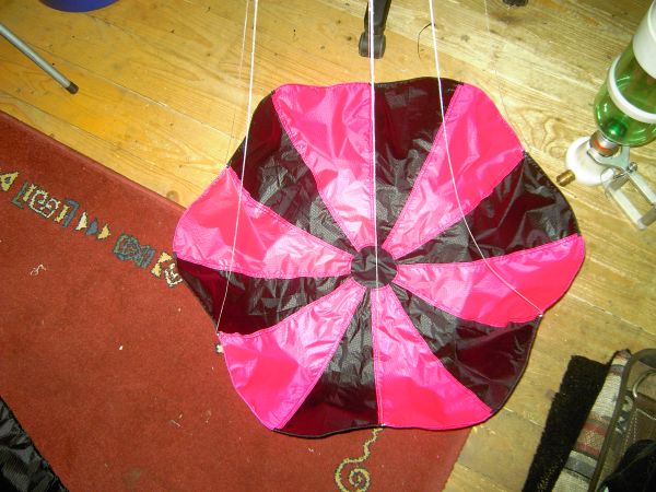

Vielleicht etwas unproffesionell, aber ich mache immer an den Schirm zwei kleine Löcher, da dann die jeweilige Schnur durch und zusammenbinden. Das dann 8mal und fertig.
Hab mit einem 120er Schirm erfolgreich 1,2kg Rak geborgen.

Das Beste ist die Schnur an einem Stück komplett in die Naht legen, d.h. auf der einen Seite rein und dann über die Schirmfläche und dann wieder an der anderen Seite raus !!!
Also eine Schnur und dann gleich zwei Leinen.

Die andere Möglichkeit besteht darin, die Tragleinen an den Segmenthähten um die vorher eingenähte
Randschnur anzuknoten.

Also ich lege die Fallschirmschnüre direkt über ca. 3-4cm auf den fertigen Fallschirm, und nähe einige Male Drüber(auch durch die Schnur), bis die Schnur richtig gut und fest mit dem Tuch verbunden ist. Ich habe es nochnicht geschaft eine Schnur abzureißen! Eher reißt bei mir das Tuch irgendwo mittig!

so in etwa wie Fabian mache ich es auch. Blos lege ich es hin, so wie hier. (Beitrag von Bäckchen)
Und bin sehr zufrieden damit!!

Jop, genau so, meine Schnüre sind halt so dick, das man auch mal durchnähen kann. Ich nehme halt lieber eine enwas stabilere Schnur, als das mir der Fallschirm bei Topspeed reißen könnte.

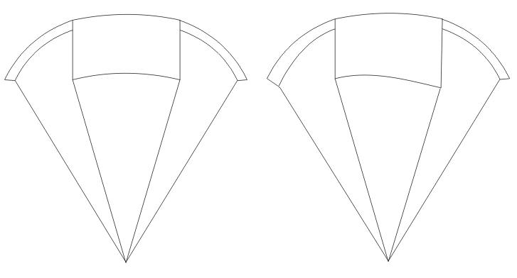

Moin, mal blöd gefragt:
Wen man bei einem Kreutzschirm immer jew. eine Eckleine/Bahn verkürzen würde ergäbe sich in der Draufsicht eine kleinere Projektionsfläche welche den Schirm schnellr sinkenlassen würde.
In der Seitenansicht hätte man allerdings eine Asymetrie welche den Schirm in Rotation versetzen würde.
Diese würde Energie benötigen.
Könnte man dadurch das Sinken in unserem Sinne possitiv beeinflussen oder würden sich die Effekte aufheben; Energietausch?

wie das bei den Kreuzschirmen ist, weiss ich nicht. Aber bei meinem Kreisschirmen habe ich dies schon beobachtet, bei unterschiedlichen Leinenlängen öffnet der Schirm nicht maximal und die Rak hat eine schnellere Sinkrate.

Ich denke das mit der Rotation ist ein zweischneidiges Schwert:
Der Schirm würde sicher anfangen zu rotieren, allerdings würde die an Ihm hängende Rakete, Raketensektion etc. aufgrund der Massenträgheit kaum oder nur verzögert mit anfangen ebenfalls diese Rotation auszuführen, das hätte zur Folge, das sich die Leine, die Schirm und Last verbindet anfangen würde aufzudrehen. Ist die Leine zu kurz oder zu steif (ShockCord oder Gurtband) würden sich unter Umständen eventuell sogar die Schirmleinen (ShroudLines??) anfangen aufzuwickeln und dadurch den Schirm reffen und die Projektionsfläche weiter verkleinern, >>> größerer Sinkgeschwindigkeit, eventuell kollabiert der Schirm und klappt zusammen....
