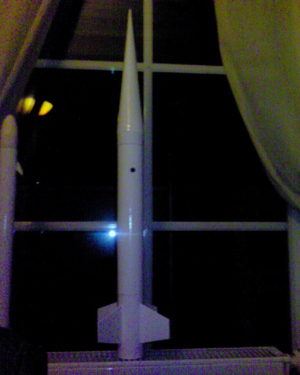

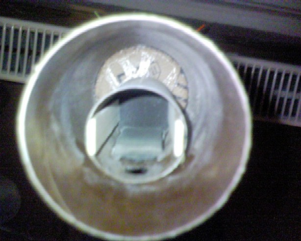

Beitrag 111749 [Alter Beitrag17. Januar 2007 um 09:55]

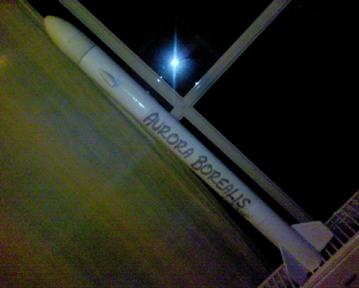

Das ist sie!

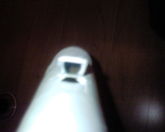

Meine erste CamRocket. Aurora Borealis.
hier eine Aufnahme des Umlenkspiegels (leider etwas unscharf)

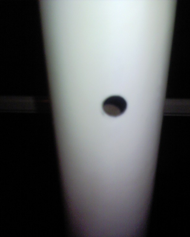

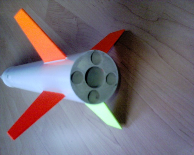

Beitrag 112040 [Alter Beitrag22. Januar 2007 um 07:50]

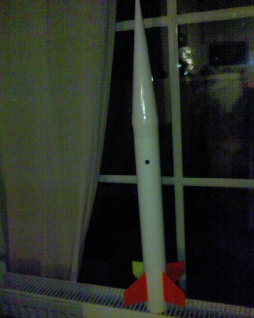

so ich habe meiner Nike Smoke einen neuen Körper und Booster spendiert....
nur die Spitze ist erhalten geblieben.
Sinn und Zweck der Aktion war es auch der Nike die PenCam an zu vertrauen.
Das Resultat sieht wie Folgt aus...
Hier nun der Ausguckfg noch ohne Spiegel...
Die Halterung der PenCam in der Rocket wurde mit einem 40er Rohr realisiert, welches am Boden durch eine feste Schaummstoff Unterlage die Vibrationen dämpfen soll die beim Start auftreten.
Sie startet auf 4x Held1K und 1x D12-5 oder D7-3
laut Space Cad erreicht sie eine höhe von knapp 309 Metern.... mal sehen....
sie ist 79cm lang und hat einen Durchmesser von 60mm.
Das Startgewicht beträgt schlappe 312Gramm bei 1.30 Kalibern.

Hier ist sie in Ihrem fertigen Anstrich zu sehen.....
Siehe auch: Die Nike Smoke, Beitrag 106340
Zu erwähnen wäre da noch das sie diesmal als Hinterntrenner konzipiert wurde um zu Gewährleisten das die Camera eingebaut werden konnte.

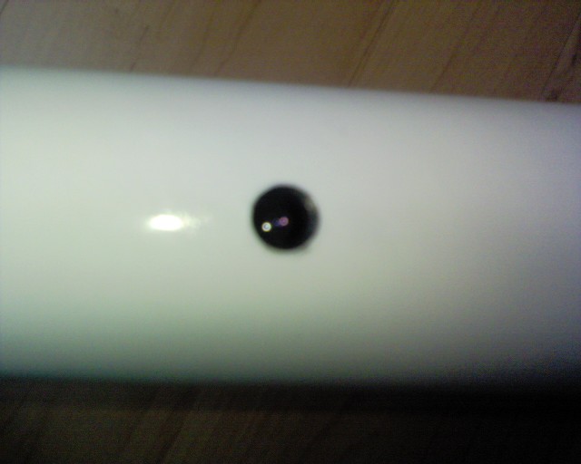

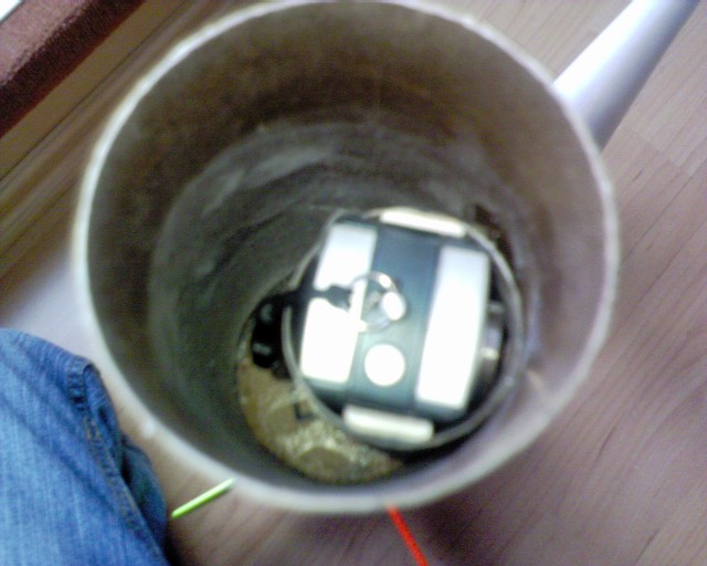

Beitrag 112109 [Alter Beitrag23. Januar 2007 um 12:20]

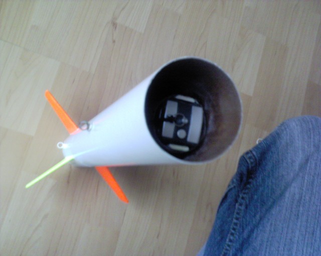

Cam im Rohr....
Na wer guckt denn da raus.....
Von Hinten....big grin
