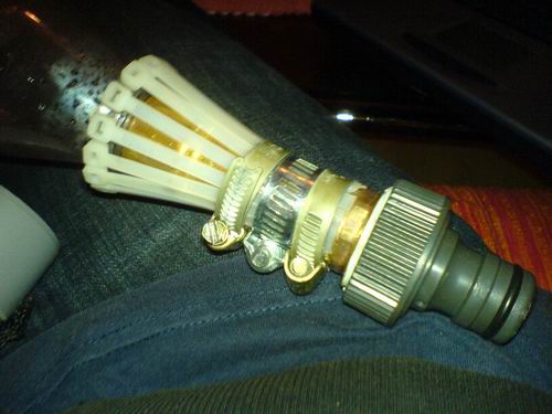

Bin zwar nicht Kabelmann aber jep hab ich! Und zwar heute:
Der Schub ist schon enorm! Ein Vergleich:
3bar - nur Luft - Gardena Standard - 2 Sekunden Flugzeit
3bar - nur Luft - Copper Tube - 3-4 Sekunden Flugzeit
Gruß Andy
Kabelmann
Kabelmann
Verein: AGM e.V., TRA L2
Beiträge: 879
Beitrag 115478 [Alter Beitrag14. März 2007 um 20:46]
Hey Andi
Gut geworden...
Denke das könnte sich durchsetzen, einfach, billig, handelübliche Teile (keine Drehteile), kampferprobt...
Das mit der Dichtigkeit kann nur mit der Form des Flaschenhalses zusammenhängen (speziell die Kerbe, wo die O-Ringe reinkommen)
Getestet hab ich mit einer 0,5Liter MezzoMix (dicht bis nix mehr geht), geflogen mit 1,5Liter Cola (zischt zwar nicht, aber hält den Druck nicht, Zeiger geht gaaanz langsam runter, wenn man aufhört zu pumpen, hab während des Pumpens die Reissleine ziehen lassen)

Ja, mal auf die Schnelle....
Eine 1,5Liter Colaflasche mit Tennisballspitze ist auf Profi ja schon schwer im Auge zu behalten, aber auf CTL mit 10bar der absolute Kracher was die Startbeschleunigung angeht und unlackiert am Gipfelpunkt allenfalls noch zu erahnen...... Hammer

das is echt gut geworden
...hab vor es nachzubauen, aber ich war heut im baumarkt und wollt die teile kaufen habe aber nich alles gefunden!!!!
ist in das kupferrohr-reduzierstück schon ein gewinde reingeschnitten oder macht an das in zwei schritten? oder ich habs gar net kapiert?

Kupferrohr Reduzierstück Gewinde?? Die Teile werden weichgelötet.
Welche Teile hast du nicht bekommen?

ich meinte ich muss ja irgenwie nen übergang von dem redozierstück zum gardena kriegen...wie das gehn soll versteh ich nich so ganz...wenne hast wär nen bild vllt nicht schlecht (auf dem man sieht wies unter den kabelbindern aussieht)
