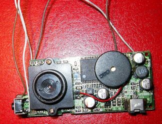

Update:
Es geht voran. Kamera auseinanderbauen und Kontakte löten. Und dabei nicht vergessen den Fortschritt zu knipsen ![]() Gruß Scorpion_XIII t(h)rust in GARDENA |

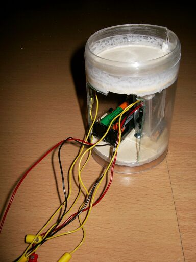

Uff, fast fertig.
Die PenCam kam in ein neu gebautes Gehäuse. Dann noch alles in die Flasche... ![]() Der begleitende Berricht ist bei 16 Seiten angelangt und soweit fast fertig. Gruß Scorpion_XIII t(h)rust in GARDENA |

Er ist fertig!!!
![]() Zu finden im Archiv unter \Wasserraketen hier Der Jungfernflug mit der Cam mit neuem Gehäuse steht zwar noch an, aber "trocken" funktioniert alles. Bitte eure Kritik, Anregungen aber auch gerne Lob hier hin ![]() Grüße Scorpion_XIII t(h)rust in GARDENA |
