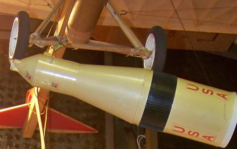

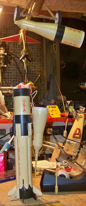

Hallo
Wenn ihr die Saturn V fliegen wollt, empfehle ich eine Änderung der Fallschirm-Anlenkung in der "Oberstufe". Serienmäßig vorgesehen ist, dass dieses Teil mit dem Rettungsturm nach Unten landet. Das hält der filigrane Turm nicht lange aus und sagt "Ade", wie meine Fotos zeigen. Das erste Bild zeigt die Saturn IB mit der Oberstufe wie vorgesehen, darüber hängt meine modifizierte Oberstufe, im zweiten Bild etwas vergrößert.
