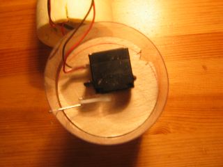

Beitrag 112007 [Alter Beitrag21. Januar 2007 um 18:21]
Also ich hab in beide deckel jeweils das loch für schlauch/rohr gebohrt,dann die oberfläche des deckels schön aufgeraut und entfettet. Dann hab ich das schlauch/rohrstück erstmal in das loch mit sekundenkleber geklebt, dann hab ich noch für jeden deckel ein holzscheibchen ausgesägt mit einem loch in der mitte.Danach das scheibchen mit ordentlich epoxy oben drauf geklebt.
Die holzscheibe verleiht dem ganzen dann auch nochmal stabilität.

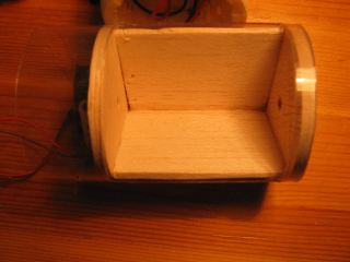

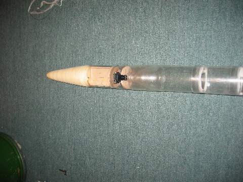

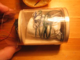

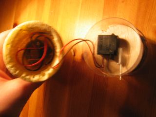

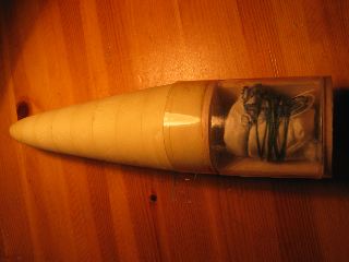

Soo heute bin ich dazu gekommen das Fallschirmmodul der zweiten Stufe zu bauen.
Die spitze hab ich von innen ausgehölt damit ich den Timer und die batterien für Timer+Kamera darin verstauen kann.
Für die obere stufe soll ein Seidenfallschirm mit einer Kantenlänge von 30*30 cm zum einsatz kommen, das sollte reichen.
Ich hätte da nochmal ne Frage, was nehmt ihr eigentlich so als "scharnier" für das fallschirmtürchen?
Das ganze Modul ist mit 90g leider etwas schwer geworden, das kommt von den ganzen batterien für den timer und die Cam.

Beitrag 112088 [Alter Beitrag22. Januar 2007 um 20:25]
[Melden] Profil von The big launch anzeigen    The big launch eine private Nachricht schicken   The big launch besitzt keine Homepage    Mehr Beiträge von The big launch finden
Im modellbauhandel gibt es kleine scharniere für Modellflugzeuge.
Die sind derb klein!wink

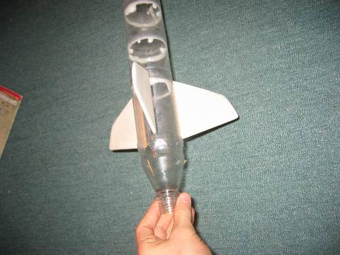

Beitrag 112245 [Alter Beitrag25. Januar 2007 um 20:12]
soo die zweite Stufe ist jetzt so gut wie fertig.
Sie ist ungefähr 1,20m lang und wiegt komplett 350 gramm.

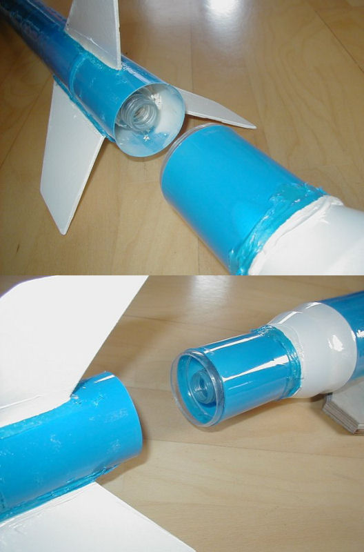

Beitrag 112318 [Alter Beitrag27. Januar 2007 um 14:37]
@robby also ich möchte schon noch eine extra auflagefläche für die zweite stufe machen sonst knickt mir der crushing sleeve noch beim Start ab.
Mir ist der crushing sleeve nämlich neulich auch schon mal angebrochen wo ich versucht habe beide Stufen aufeinander zu setzen.
Wie hast du denn eigentlich deinen crushing sleeve so Stabil gebaut, hast du das düsenröhrchen einfach nur in den Deckel geklebt oder wie?

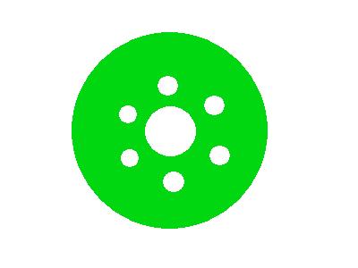

Beitrag 112327 [Alter Beitrag27. Januar 2007 um 17:28]
Moin!
@Robert93:
Also ne extra Auflagefläche ist mit Sicherheit notwendig. Hast du die Bilder gesehen wie ich das gelöst
habe?
Wenn Booster und Oberstufe zusammengeschoben sind, ist beim crushing sleeve noch ca. 5 mm
Platz.
Tja, beim Verkleben des sleeves am Deckel hab ich auch noch kein Patentrezept gefunden.
Ich hab vorher rund um die zentrale Bohrung weitere Bohrungen eingebracht.
Danach hab ich alles mit Heisskleber verklebt und dabei drauf geachtet, dass sich der Kleber
auf der einen Seite durch die Löcher hindurch mit dem Kleber auf der anderen Seite verbindet.
Aber das Gelbe vom Ei ist das alles noch nicht.
Besonders wenn die Oberstufe auf dem Boden aufschlägt wird die Düse belastet.
