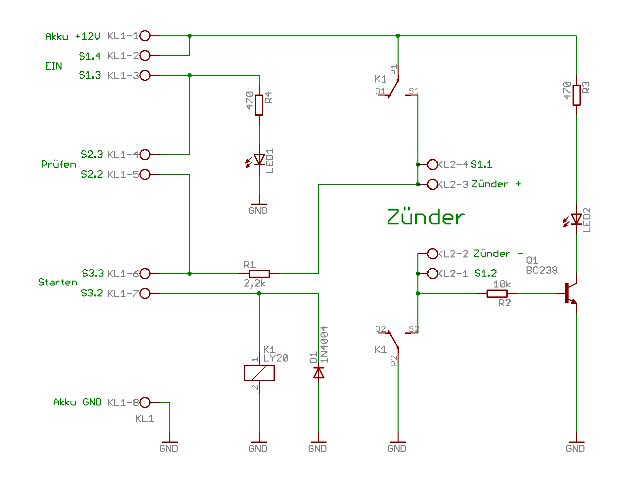

das Startgerät als Beispiel zeigt dass, man da noch einige Überlegungen anstellen muss um, bei diesem Beispiel zur Platine zu kommen.
Denn so wie die Schaltung ist, kann sie nicht direkt als Vorlage für eine Platine dienen. Denn man muss überlegen, was soll auf die Platine(Widerstände, Transistor, Relais) und was sind externe Komponenten(Akku, Schalter) und bei den Leds bzw. Relais liese sich schon streiten. Sieht man eine Klemm- o. Lötverbindungen auf der Platine vor, oder lötet man die Leds, Relais auf die Platine. Dann muss man bei der Gehäusewahl schon auf den Bestückungsort achten. Die Schalter wird man auch nicht einlöten wollen, sondern per Kabelverbindung zur Platine führen, oder ??
Die Platine würde dann, meiner Meinung nach eine Klemmleiste haben, über die ich die externen Bauteile verbinde !!!

Hallo Uli,
ich als Laie, werde ich überhabt nicht drauf kommen auf was wir -bei der Schaltung- achten müssen.
Also gut:
1. Festlegung der Bauteile und deren Verbindungen ( "feste"oder "flexible" z.B. Klemmleiste)
2.Stromversorgung - Vorschlag 12V Pb-Accu
Die Frage: was bleibt auf der Platine?
- die 4 Wiederstände R1... R4
- die 3 Dioden
- 1x Relais
- 1x Transistor T1
- Klemmleiste mit ...... Ausgängen
Habe ich was übersehen?

@ Paul !!! Hast Du die Schaltung des Startgeräts nur als Bild oder auch als Eagle-Datei ??
Denn gezeichnet ist es ja mit Eagle !!
Bauteile auf der Platine soweit o.k. Bis vielleicht auf das Relais, dessen Kontakte sollen ja den Zünder zünden,
die ist die Frage, welche Art von Zünder( max. Strom). Welche Bauart von Relais(wegen Kontaktbelastung) ?
Strom müsste ja dann über entsprechende Klemmen und ausreichend dimensionierte Leiterbahnen geführt werden. Sonst spiel evtl. die Platine Zünder fg fg (glüh... und Leiterbahn verdampft !!!) big grin

Hallo Paul u. alle die es auch noch interessiert,
hab mal die Schaltung versucht Platinenkompatibel zu bekommen, war ein schneller Vesuch. Bitte auf etwaige Fehler achten wink . Also versucht alle externe Komponenten über Schraubklemmleisten zu verbinden.
Das Relais un die Leds hab ich auf der Platine gelassen, soll ja nur veranschaulichen, sie die Platinenentwicklung geht u. auf was evtl geachtet werden muss !!fg
Im Normalfall würde man sicherlich etwas anders vorgehen, und erstmal schauen, welche Bauteile habe ich, und in welchem Gehäuse. Denn im Schaltplan ist ein NPN-Transistor immer gleich, aber auf der Platine nachher nicht !!! Es gibt sehr viele Bauformen u. Gehäusetypen. Beim Relais genau so, man nimmt das was man hat, oder welches man bekommen kann. Und dann ist es bestimmt nicht in der Eagle-Bibliothek(Bauteilsammlung die Eagle schon mitbringt), so dass erst das Bauteil neu gezeichnet werden muss. Oder es muss ein vorhandenes in eine "Eigene Bibliothek" kopiert werden u. dort auf das reale Relais z.B. angepasst werden !!
Eine gute Vorbereitung u. Planung erspart nachher viel Ärger !! smile
So nun mal die Schaltung. Hab halt irgendein Relais aus der Eagle-Bibliothek(LY20) genommen, welches 2 Wechsler hatte !!!
Schaltung bitte kontrollieren !!!
Gruß Uli
