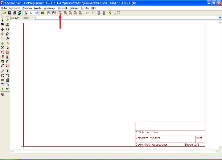

hmmm...nur würde ich auch gerne mein Werk ganz sehen angry Kein Problem ....
Ein Klick auf den Button "Fit" (siehe Pfeil) und der Bildausschnitt passt, oder ???
rechts von dem Zoom-Fit Button sind die anderen Zoom Buttons z.B. In Out Redraw u. Select.
hat man eine Maus mit Scrollrad, so kann auch damit gezoomt werden !!! Einfach mal probieren....
Hat man stark eingezoomt(In) so kann man bei gedrücktem Scrollrad(ja da ist ne Taste drin) mit der Maus, den Bildausschnitt verschieben.

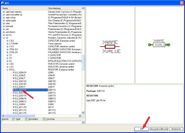

und nun suchen wir einen Widerstand !!! Nur wo steckt der.....das ist eines der Hauptprobleme am Anfang, sich einen Überblick über die Bauteilebibliothek zu verschaffen.
Also wir suchen Widerstand (Bezeichnung R) Resistor.....zu finden in einer Bibliothek rcl
R-Widerstand C-Kondensator L-Spule
und wir suchen 1/4Watt Widerstand Rastermass 10 ........hmm.... R.... ok !!!
aber was soll EU und US......einfach mal reinschauen und die Bauteile anklicken, man sieht ja auf der rechten Seite das Schaltplansymbol und das reale Bauteil.
Das ist ja auch ein Problem beim Layoutprozess, im Schaltbild hat der Widerstand immer das selbe Symbol.
Aber Gehäuseformen gibts jede Menge (SMD,1/4W, Schraubanschlüssen usw..). Man sollte daher jetzt schon den richtigen wählen !!! Lässt sich zwar auch später ändern, aber was man hat, das hat man !!
Wir wählen R-EU_207/10 (siehe Pfeil)

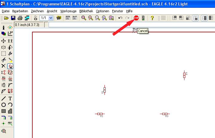

so jetzt hängt da so ein Widerstand an unserem Mauszeiger. Spaßeshalber drücken wir mal die RECHTE
Maustaste.....oh das Ding dreht sich.....ei ei...wie geschickt, wenn wir den Widerstand mal Horizontal, mal Vertikal brauchen. Und mit LINKS-Klick wird plaziert.....das können wir jetzt mehrfach machen...ahhh, deshalb bleibt der immer am Mauszeiger kleben.....klever...nich wink fg
Und der heisst auch nicht immer R1, sondern wird fleissig weiter gezählt R2,R3 usw....
...und mit Rechts-Klick kann immer schön gedreht werden !!!
da wir aber nicht nur Widerstände brauchen, benutzen wir den Stop-Button

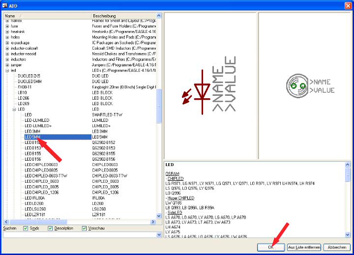

nun noch eine Leuchtdiode 5mm. Na bekommt ihr das schon selbst hin ?????
Guuuuut.... Add
Dann Bibliothek led und dann suchen ......ufffstick out tongue stick out tongue
.....gefunden LED5MM

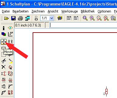

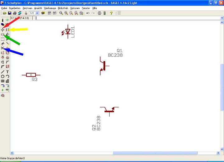

So....muss das Bauteil nun da immer bleiben ??? Nein natürlich nicht, dazu gibt es den MOVE-Befehl(siehe Pfeil). Damit kann das Bauteil bewegt werden, und auch gedreht(womit natürlich...Rechtsklick....richtig !!!)
Wir wählen Move an und probieren es bei den Dioden und Widerständen aus !!! Wo muss ich hinklicken damit das Bauteil bewegt wird ??? Ruhig ein bisschen rumspielen damit, damit man ein Gefühl bekommt. Ein mal weit daneben klicken und schauen, welches Bauteil sich bewegt !!!

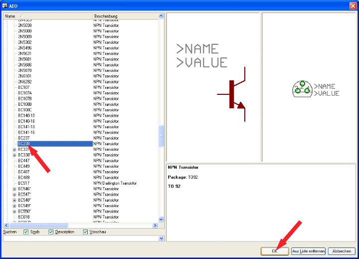

so jetzt noch einen Transistor BC238 hinzufügen.....na gehts schon ohne Hilfe(Bild)

Bewegen mit Move(roter Pfeil) können wir auch schon, samt Drehung, aber ist das alles ???
Nein natürlich nicht.....
Mirror(grüner Pfeil) spiegelt das Bauteil......einfach mal probieren, am besten am Transistor !!!!
Delete(blauer Pfeil) löscht das Bauteil......auch ausprobieren !!!!
Copy(gelber Pfeil) kopiert ein Bauteil....ja wenn wir noch mal einen Widerstand, gleicher Bauart brauchen, so müssen wir ihn nicht immer mit Add neu holen. Einfach vorhandenes Bauteil kopieren. Achtung, bekommt auch eine neuen Bauteilbezeichnung, so dass wir nicht 5 mal R1 haben fg
..einfach ausprobieren...spiegeln...drehen...bewegen...löschen..kopieren....

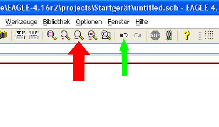

Die Zoomfunktionen(roter Pfeil) hab ich ja schon angesprochen. Dürfte ja klar sein, oder ????
Es gibt aber auch die wichtige Undo-Funktion, wenn wir etwas gemacht haben, was wir nicht wollten, und wir wollen es wieder rückgängig machen, dann benutzten wir die Undo-Funktion(grüner Pfeil)
das geht auch mehrfach.....d.h. ich drücke 3mal und ich mache die letzten 3 Änderungen rückgängig !!!!

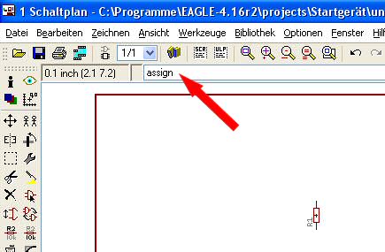

Befehle können auch per Tastatur in die Befehlszeile(siehe Pfeil) eingeben werden !!!!
Wir probieren das mit dem "assign" Befehl mal aus !!!!

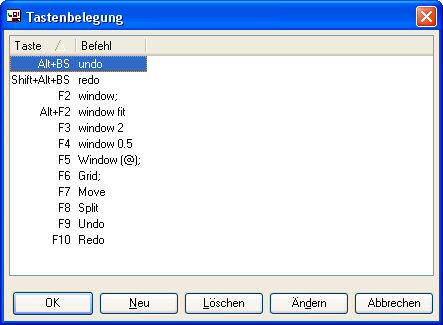

Was macht der assign- Befehl ?? Tastenbelgung zuweisen ???
Es erscheint diesen Fenster !! Es zeigt, wie die Funtionstasten belegt sind.....
Wir können uns das aufschreiben o. merken. ALT-F2 = Zoom fit fg
