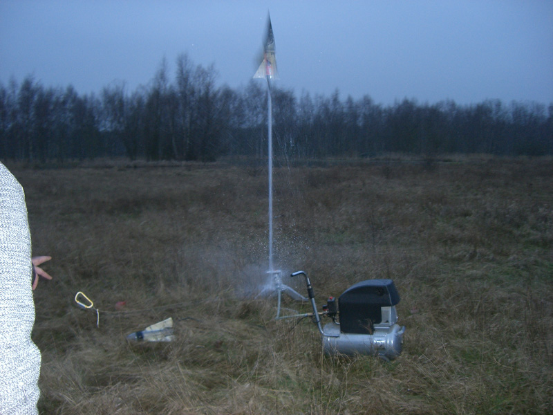

So Heute mal ein kleinen Flugtag eingebaut :-)
Bzw. mal die Rampe getzestet. + Mal geschaut wieviel Druck in eine 2 litter Cola Flasche rein geht.
Resultat bei 13 bar hab ich dann mal lieber abgedrückt. :-)
Wie gesagt die Rackete ist nur Provesorisch.
Habe mir den Leim Bestellt ( den bekommt man ja wirklich nirgend wo) und dann gehts richtig Los.
Freue mich richtig auf die Bastellei und den ersten Start!!!!!!!!
Anbei mal das Foto vom Erststart
MFG Tommi

Sieht doch cool aus! Wo habt ihr den Strom für den Kompressor mitten in der Pampa her? Wie viel schafft der Kompressor bar?
Du hast wirklich 13bar in die zwei Liter reingepumpt?!? Ich hätt gedacht die schaffen nicht soviel! Sind die nicht eh schon dünnwandiger als ihre ein und eineinhalb Liter Kollegen?
Gruß Andy

Beitrag 113104 [Alter Beitrag05. Februar 2007 um 22:12]
Hi
Wie nobel, mit Kompressor auf´m Acker....
Ansonsten Glückwunsch, so solls aussehen.
Gruß Jan

Beitrag 113170 [Alter Beitrag06. Februar 2007 um 15:37]
[Melden] Profil von Tommi anzeigen    Tommi eine private Nachricht schicken   Tommi besitzt keine Homepage    Mehr Beiträge von Tommi finden
Hi @all
:-) Der Kompressor schafft leider nur 8 bar und strom aus einem Wandler zum Auto.
Die 13 bar habe ich mit dem kleinen Kompressor vom Obi mit Zigarettenanzünder (12v) hinbekommen.
Der Schafft 18 bar und kostet 11,99 € ist aber nix für dauerbetrieb.
Ja komisch die ist viel dünnwandieger aber bei 13bar ist nix passiert.
Wir hatten 2 Manometer da denke ich das die auch richtig angezeigt haben.
Schöne Grüße Tommi

Beitrag 113177 [Alter Beitrag06. Februar 2007 um 16:14]
Hi!
Ja so ein Flugtag sollte ich auch mal wieder einlegenroll eyes (sarcastic)
Ansonsten echt cool mit Kompressor auf dem Feld! Hat bei der Rampe sonst alles gut funktioniert?
