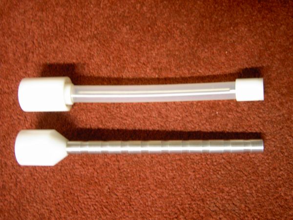

Moin Robert!
Den beschriebenen Ausdrückeffekt des Röhrchens habe ich nicht festgestellt, weil ich diesen Mangel
in der Konstruktion berücksichtigt und dementsprechene Gegenmaßnahmen getroffen habe.
Der Grund für die stabile Position des Rohres im Schlauch ist der um 0,25mm kleinere Durchmesser des
Rohres. So geitet das Rohr ohne Klemmung in den Schlauch ohne daß der Zwischenraum zu groß wird, was dann zu einer schlechteren Haftung geführt hätte.
Außerdem habe ich die Oberfläche des Rohres vergrößert, indem ich eine dreigängige Steigung mit einem
Radienformstahl in die Öberfläche geschnitten habe. Ein großer Radius natürlich!
Den Test im Flug wird Robert93 mit seiner zweistufigen pencam-rocket vornehmen.
Gruß Batkiter

Beitrag 113984 , Chrushing Sleeve [Alter Beitrag14. Februar 2007 um 18:23]
An der Außenfläche des Rohres ist sozusagen drei sehr steile Wendeln nebeneinander eingedreht, mit einem sehr großen Radiusprofil. In diesem Fall habe ich einen 20mm Radius verwandt. Die Tiefe der
Wendel ist zwar minimal, führt aber zur Oberflächenvergrößerung des Rohres.

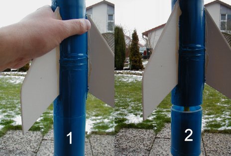

Hallo
Wird das Düsenrohr fest auf die obere Stufe aufgeschraubt, so dass man dann einen Düsendurchmesser von 9,5mm hätte?
Und kriegt man dann überhaupt noch nen Fallschirmmodul zwischen Obertstufe und Booster?

Hallo Phillip,
das Düsenrohr wird festangeschraubt ähnlich der Gardenadüse nur eben länger. Fallschirmmodul auf der Oberstufe im klassischen Sinn geht nicht da du erstens keinen Platz dafür hast da ja die beiden Stufen dicht aufeinandersitzen evt. der Bereich geht noch um den Flaschenhals der Unterstufe.
Zum Zweiten ist die "Brenndauer" der Unterstufe nur ca 1 sec. damit ist der normale Tomy Timer auch nicht zu gebrauchen.

Beitrag 6753918 , Chrushing Sleeve [Alter Beitrag28. März 2008 um 18:18]
Der neue Chrushing Sleeve hat ein verbessertes Düsenrohr bekommen. Die Oberfläche ist durch die
eingedrehten Radien größer geworden, was die Haftung erheblich steigert.
Gruß Batkiter
