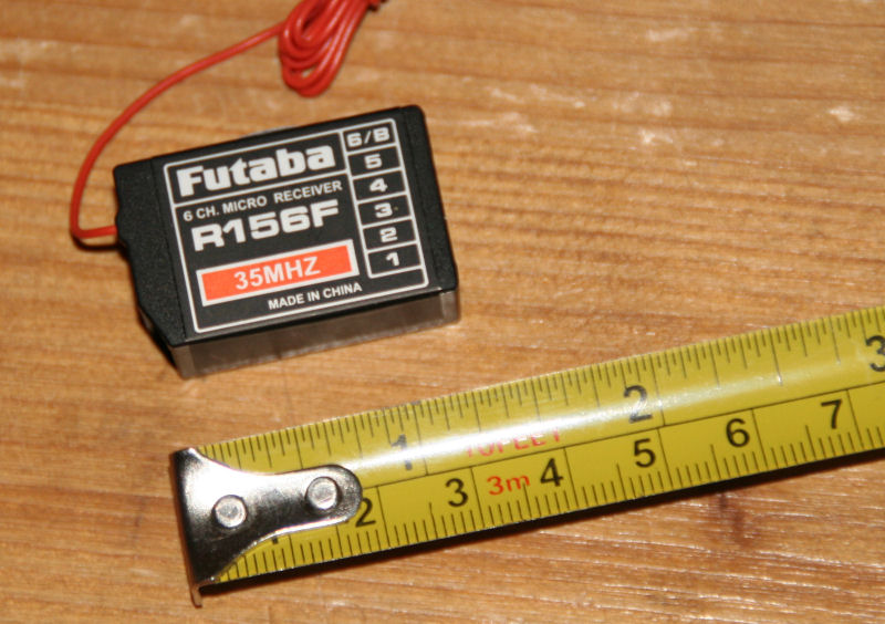

Ok, ich hatte in der Zwischenzeit etwas Leerlauf, aber das lag nicht an mir. Ich musste mich leider
von diesem Empfänger verabschieden, da mein Modellbauhändler keine passenden Servostecker
liefern konnte und ich auch anderswo keine auftreiben konnte.
Nun denn, ich hab den Empfänger gegen diesen hier von Futaba eingetauscht. Für den gibt´s
passende Servostecker in Hülle und Fülle.

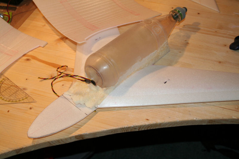

Mit dem Gleiter ging´s auch weiter. Nach dem Wegschneiden und -schleifen des Bauschaums
bekam die Flasche eine Umhüllung aus einer Depron-Platte verpasst. Sieht man oben im Bild
schon liegen. Naja, ich will dadurch diese Flaschenform etwas verbergen und eine glattere
Oberfläche schaffen.

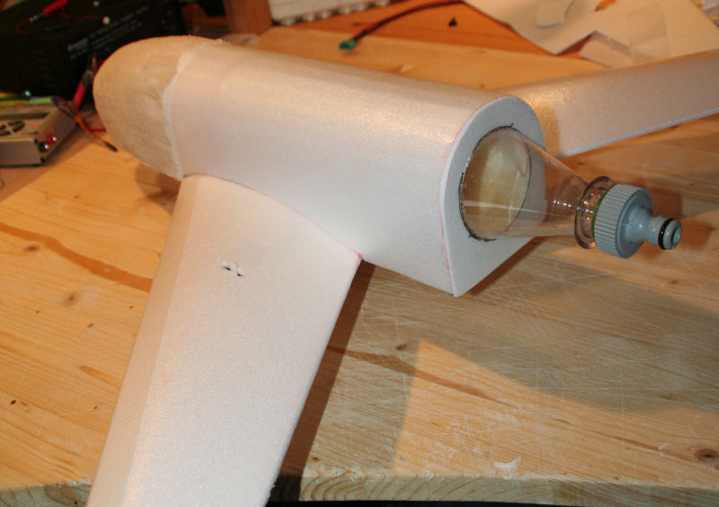

Hier sieht man diese Verkleidung. Hinten schaut noch das Ende der Flasche heraus.

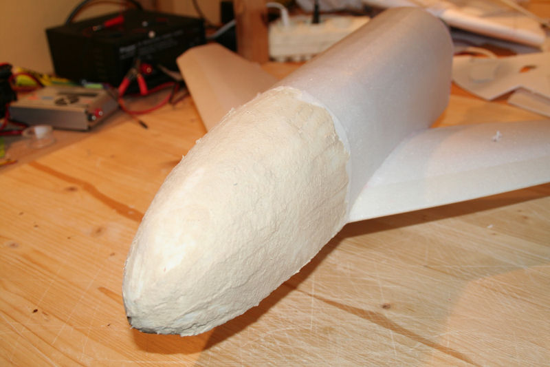

Weiter ging´s vone mit der Nase. Alles grob aus Bauschaum geformt und danach in Form geschnitten
und geschliffen. Das Problem sind aber diese Blasen im Schaum. Wenn man eine glatte Oberfläche
haben will, muss man die irgendwie zubekommen. Da alles sehr leicht werden sollte, hab ich mich
für folgende Vorgehensweise entschieden: Als erstes bekam die geschliffene Nase 4 Lagen aus sehr
dünnem Papier, welches mit Tapetenkleister verleimt wurde.
Nachdem alles trocken war, hab ich schon mal grob die Falten rausgeschliffen.
Auf die getrockneten Lagen hab ich heute so einen Spachtel gekleistert. Hab ich aus dem
Salzteigtempel. Das ist so eine lufttrocknende Modelliermasse, die hinterher leicht wie Holz ist.
Einen normalen Spritzspachtel konnte ich nicht nehmen, da die Lösungsmittel das Depron angegriffen
hätten.
Jetzt muss ich mindestens einen Tag warten, bis das Zeugs trocken ist und ich mit dem Schleifen
beginnen kann.

Beiträge: 255
Beitrag 115966 [Alter Beitrag21. März 2007 um 22:01]
Hey Robby!
hab grad noch so eine Anregung:
Also wenn du das Ding mit 6 bar und 9 mm Gardena betreibst dann denke ich, dass es zuviel sein wird. Ich dachte jetzt an eine kleinere Düse
=> längere, gleichmäßigere Startphase wink
Sonst sieht das Teil echt schnieke aus!
MfG,

Beitrag 115975 [Alter Beitrag21. März 2007 um 23:47]
Eine kurze Frage:
Ausdehnung vs. Umhüllung - verträgt sich das?
mfG
Markus
andreasweber
andreasweber
Registriert seit: Sep 2006
Wohnort: Straubing
Beiträge: 1093
Beitrag 115979 [Alter Beitrag22. März 2007 um 08:26]
Also bei der Ausdehnung seh ich keine Probleme da ja die Umhüllung an den stabileren Ringen der Flasche aufliegt. Wenn dann dehnt sich der Konus aus. Und das ist ja dann in dem Fall egal.
Das mit der Düse seh ich genauso wie Twister! Vll kannst du ja einen Gardena Standard nehmen, diesen mit Epoxyd-Harz zupappen und dann ein kleineres Loch reinbohren...
