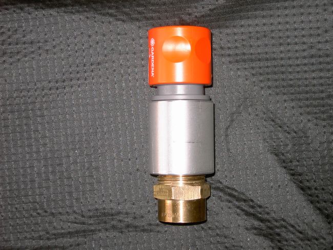

Hallo alle zusammen. Ich habe da mal ne Frage an Twister bezüglich seiner Startrampe. Und zwar wie hast du das Gardenateil da reingemacht  . Weil ich baue auch gerade an meiner Startrampe und die soll so ähnlich wie deine werden nur hat sie einen Viereckigen Rahmen. Achja Tolle Startrampe  . Twist

Hallo Twist! Hier eine mögliche Kupplungvariante. Gruß Batkiter

Ich mus mich noch entscheiden zwischen der Variante von dir Batkiter oder die von Twister.

Nimm Batkiter seine. Hällt ein Leben lang und Spaß garantiert!

Ok dan nehme ich Batkiters Variante. Das T-Stück, die Verschlusskappe und die Kupferrohre kaufe ich mir noch heute und das Holz für meine Feuerwehrrakete und Epoxydharz. Wie löte ich die Rohre am besten kann mir da jemand eine Antwort geben?

Jep, kann ich. Als erstes polierst du die Rohre mit Stahlwolle. Dann Flussmitteldrauf und die beiden Teile zusammenstecken. Dann erhitzt du die zusammengesteckten Rohre solange bis der Zinn durch die Hitze des Rohres schmilzt. Zinn an die Verbundstellen und schon zieht es den Zinn rein. Einmal rundum und dann auskühlen lassen. Fertig.  Gruß Andy

Hab da noch ne Frage. Was ist Flussmittel? Und Löten kann ich auch nicht.

Flussmittel verstärkt das verlaufen von dem Lötzinn und Kupferlöten ist einfach. Man braucht nur nen kleinen Gasbrenner, Lötzinn und etwas Flussmittel. Mfg

Hi, dann frage doch mal ganz nett deinen Vaddi oder sonst irgendjemand der so etwas kann! Wirklich schwer ist das nicht. Besorge dir paar Reste und probier mal rum. Übung macht den Meister Viel Erfolg Günther
